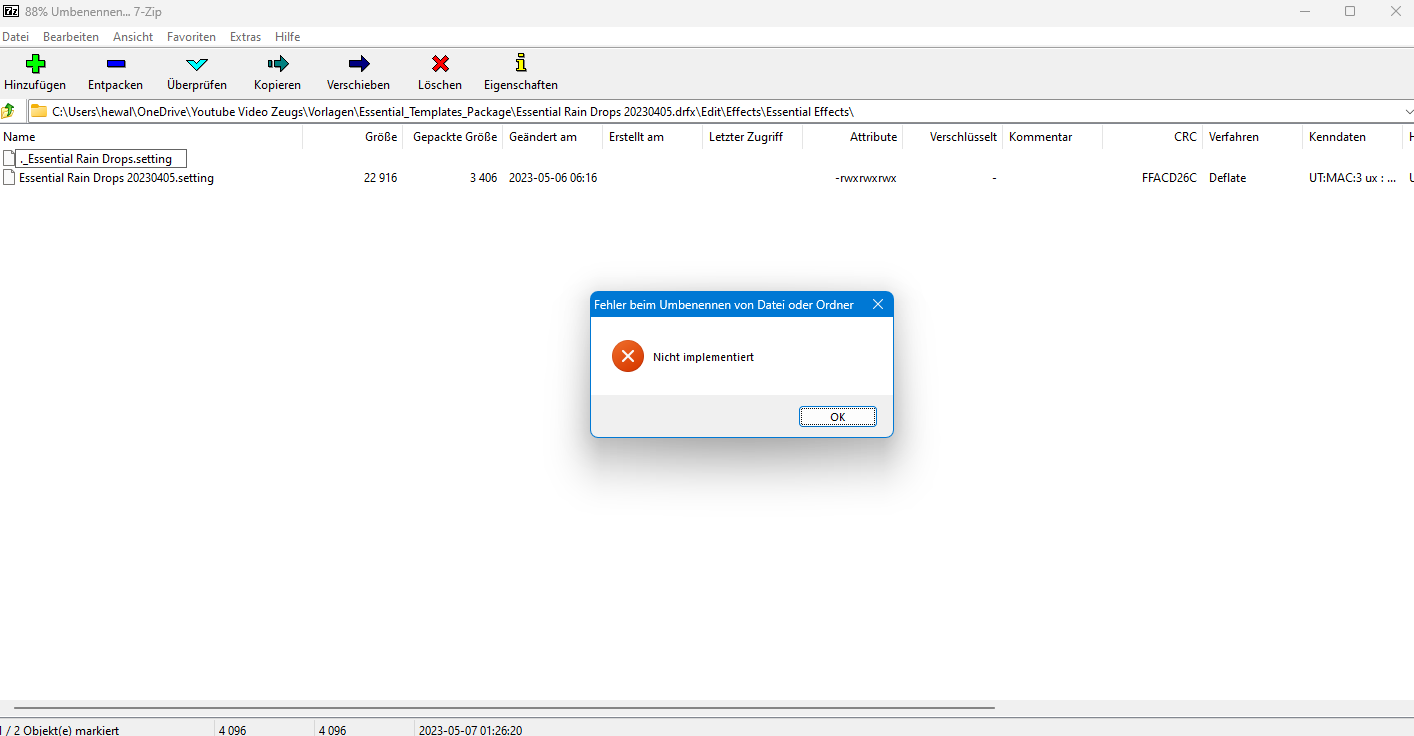

gibt es eine Programm, mit dem man Dateien innerhalb eines Zip Archives bearbeiten kann. Vor allem das Ändern des Dateinamens und im Idealfall das Verschieben von Dateien/Ordner wäre super klasse.
Habe es hier auf dem PC bereits mit Winrar, 7zip und NanoZip (Win 11 App) versucht, bekomme aber immer wieder eine Fehlermeldung "Nicht implementiert".

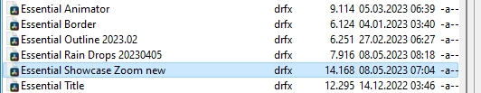

Ok, ich scheitere schon daran, dass ich die Zip Datei nicht geöffnet bekomme, weil sie als DRFX Datei hinterlegt ist. Gibt es im Total Commander eine Option, die Datei trotzdem mit dem integrierten ZIP zu öffnen? Rechtsklick gab mir jetzt kein Kontextmenü.
purer schrieb:
Augenscheinlich möchtest du ein DRFX File für Davinci Resolve bearbeiten, sowie als Archiv in einem Archiv, vermutlich funktioniert es nur, indem du die Datei aus dem Archiv extrahierst und wieder in das Archiv schiebst. Am einfachsten mittels Drag and Drop..., bzw. die eigentliche DRFX Datei entpacken + bearbeiten und wieder gepackt in das Archiv schieben.
Ja richtig. Es ist eine DRFX Datei. Die ist aber nichts anderes als ein ZIP. Zur Erstellung einer DRFX erstellt man ein ZIP und ändert dann die Dateiendung von .zip auf .drfx. Also eigentlich nichts großes. In dem drfx File liegt kein weiteres Archiv.
Ok, ich glaube, ich konnte das Problem wie folgt lösen:
  • Umbenennung der Dateiendung von .drfx zu .zip (das DRFX File ist nichts anderes als ein ZIP)
  • Zip File mit 7Zip öffnen und Dateien umbenennen
  • Dateiendung wieder auf .drfx ändern
Hat bis jetzt bei 2 Versuchen ohne Fehler funktioniert.
