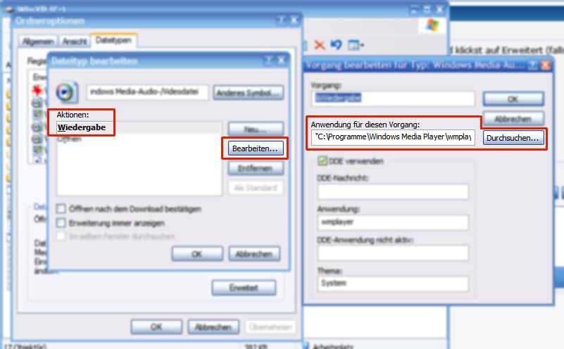

Gehe auf Arbeitsplatz | Extras | Ordneroptionen | Dateitypen. Da suchst du alle Dateitypen raus, die du ändern willst und klickst auf Erweitert (falls vorhanden einmal auf Wiederherstellen klicken).
Bei der Aktion Wiedergabe (ggf. auch open / öffnen) kannst du dann eine anderen Anwendung als Standardprogramm angeben.

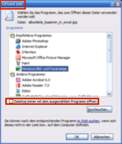

Alternativ solltest auch beim Öffnen mit-Dialog eine Anwendung dauerhaft als Standardprogramm speichern können.
Du gehst au "öffnen mit" --> "Programm auswählen..."
Dort wählst du aus einer Liste das passende Programm, in deinem Fall den Mediaplayer.
Wenn es ihn nich gibt musst du auf durchsuchen gehen und die .exe Datei unter c:\programme\windows meida player auswählen
Bervor du jetz aber auf okay drückst, wählst du noch das Kästchen "Dateityp immer mit gewähltem Programm öffen"
Fertig! :daumen:

Du kannst beim "Öffnen mit"-Dialog "Dateityp immer mit dem ausgewählten Programm öffnen" wählen.

PS: Wenn du kleinlich bist... wenn du die "Dateityp immer mit dem ausgewählten Programm öffnen"-Methode wählst, stimmen die Symbole, die den Dateien (nach Endung) zugeordnet werden nicht ganz, sprich die anderen 3 Methoden sollten "sauberer" sein. :)
