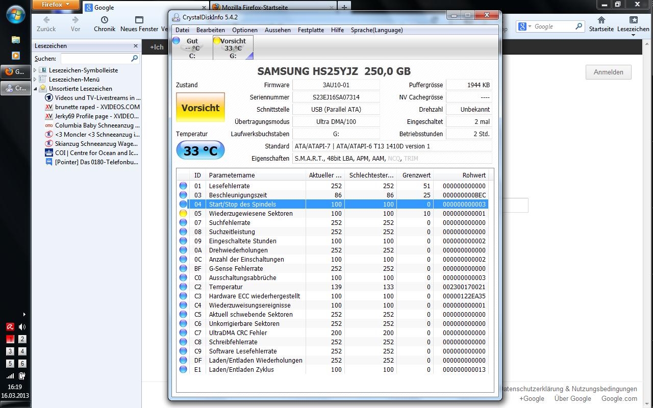

Zuerst solltest du dir Crystal Disk Info runterladen und einen Screenshot der SMART-Werte posten, dann sieht man ob evtl. ein Hardwaredefekt ursächlich für das seltsame Verhalten ist.
hier der screenshot von crystal disk info
Danke fuer das kuemmern!
guido
Der eine wiederzugewiesene Sektor ist erstmal kein Problem und auch sonst sieht alles gut aus.
Ist die HDD wirklich erst 2 Mal eingeschaltet worden und nur 2h insgesamt gelaufen? Das sieht für eine, vermutlich schon etwas ältere, IDE-HDD irgendwie nicht glaubwürdig aus.
I.d.R. stimmen die SMART-Werte die CDI anzeigt schon, weil sie direkt von der HDD kommen, aber das scheint mir hier etwas fraglich, weil das Werte einer praktisch neuen HDD sind. Das könnte bedeuten, dass die Elektronik einen weg hat.
Falls die HDD wirklich so wenig benutzt wurde, könnte man sie auf eine andere Klonen, da keine schwebenden Sektoren verzeichnet sind und auch sonst alles gut aussieht, ist das Aufallrisiko auch nicht höher als bei jeder anderen HDD. Dazu braucht man eine Ziel-HDD mit mindestens der gleichen Größe.
Hier: http://www.heise.de/download/special-datenrettung-mit-knoppix-150471.html kannst du nachlesen, wie man die defekte HDD mit klonen kann. Danach den Klon mit TestDisk bearbeiten. Dann hat man die Original-HDD immer noch verfügbar und kann evtl. später eine prof. Datenrettung damit machen lassen.
Wenn die HDD aber schon älter ist und definitiv schon öfter als 2x angeschaltet und länger als 2h benutzt wurde (wovon ich mal ausgehe), dann solltest du dir vorher überlegen, ob du eine professionelle Datenrettung in Erwägung ziehst, denn dann scheint die HDD einen ersthaften Defekt zu haben, auch wenn man aufgrund der "falschen" SMART-Werte nicht sagen kann, was es ist. Dann könnte die HDD beim Klonversuch komplett ausfallen und die prof. Datenrettung erschweren, verteuern oder verhindern. Was du machst, ist deine Entscheidung.
