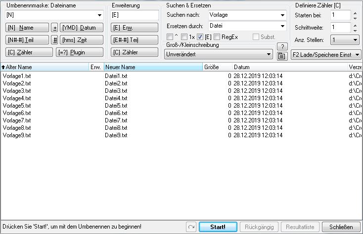

Das Mehrfach-Umbenenn-Tool vom Total Commander kann das ohne Probleme.
In die Umbenennmaske für den Dateinamen [N] eintragen und unter Suchen & Ersetzen dann noch entsprechend nach Vorlage suchen und durch Datei ersetzen. Voraussetzung ist natürlich, dass Vorlage1 auch Datei1 sein soll und nicht etwa Datei2.
