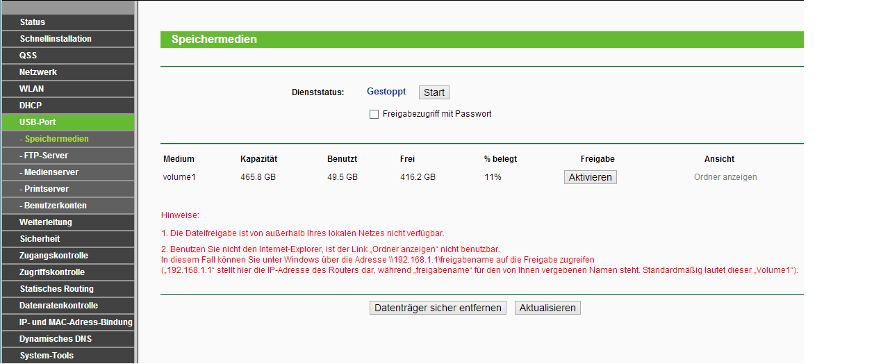

Ich habe jetzt mal den neuen Router angeschlossen usw.
-Externe HDD angeschlossen
-Unter Dynamisches DNS hab ich mein NO-IP Account eingetragen und dort auch den Host eingetragen ******.no-ip.biz
Es wird auch verbunden angezeigt.
Leider bekomme ich dies nicht hin, das ich Zugriff von ausserhalb auf die Platte bekomme...
Langsam verzweifel ich ://

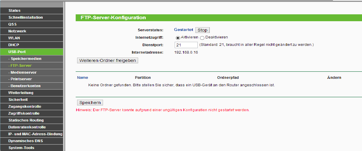

Internetadresse: 192.168.0.16
Das kann nicht funktionieren!
Kommst du von außen auf die Login Seite des Routers?
ungültige konfiguration... kein usb gerät angesteckt.... mhhhh nimm das handbuch noch einmal in die finger... :D
der port 21 sollte eigentlich von selber auf dein router leiten...
192.168.0.16 ist wohl das kleinste problem.... :evillol:
Ich hab jetzt nochmals was ausprobiert, jedoch wieder ohne Erfolg.
Langsam verzweifel ich daran..
Alleine diese ganzen IP Adressen, WAN, LAN... -.-
Selbst mit den Anleitungen steige ich da nicht durch :mad:
