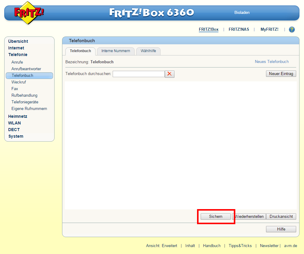

Ich weiß nicht, ob die 7270 dieses Feature bietet, aber bei der 7390 kann ich das Telefonbuch separat sichern/ wiederherstellen.
Das sollte evtl. zusätzlich getan werden.
Hast du den Button gesehen? Wird dann als .xml gespeichert.

1. - sichere dein Telefonbuch!
2. - mach dir von dem gesicherten Telefonbuch eine Extrakopie z.B. auf USB-Stick
3. - das Telefonbuch kannst du später unter Telefonie / Telefonbuch ohne Probleme auf die "7490" übertragen.
4. - alle anderen Einstellungen musst du neu vornehmen, da sich eine Sicherung der "7270" ( Zugangsdaten etc. ... ) nicht auf die "7490" übertragen lässt!
5. - wie du schon geschrieben hast, mach dir Screenshots von den Systemeinstellungen, wie Rufumleitungen, gesperrte Nummern und den Zugangsdaten!
6. Wenn du deine neue "7490" dann konfiguriert hast und alles rund läuft, hängst du die "7270" noch einmal dran und setzt sie auf die Werkseinstellungen zurück!
