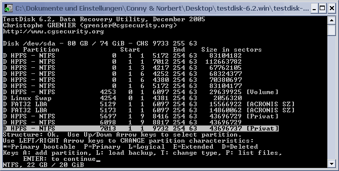

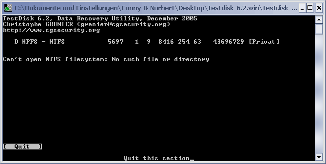

Brauch mal wieder hilfe habe irgend wie meine partition ohne windows zerschossen sie wird in testdisk gefunden aber es sind keine daten sichtbar. was kann ich machen.stelle die ersten screens mit rein.beim ersten bild handelt es sich um die dritte mit der bezeichnug privat so die screens sind fertig ich hoffe das reicht fürs erste
danke im voraus

Du müßtest die letzte Partition privat ganz unten nehmen.
Die erste bei der du p gedrückt hast und die Fehlermeldung kommt wird von deiner Acronis Secure Zone überlappt und ist somit wahrscheinlich überschrieben.
Die privat-Partition ganz unten würde passen.
Drücke da mal p ob deine Daten angezeigt werden.
Der Bootsektor ist in Ordnung.
Infos dazu stehen bei deinem vorletzten Bild in der letzten Zeile ganz unten am Screen.
Auch auf deinem ersten Bild ist die nach Analyse in Testdisk korrekt in der Partitionstabelle eingetragen.
Teile mal mit ob die unformatiert vorhanden ist.
Sieht eher nach einem Problem mit dem Dateisystem aus.
Dann kann als sichere Alternative Datenrettungssoftware helfen.
Teile es mal mit.
Viele Grüße
Fiona
Hallo Fiona
auch bei der letzten wird nichts angezeigt gleiche fehlermeldung ob formatiert weiss ich nicht.
eine Bemerkung wollte ich noch machen die partition war erst komplett verschwunden habe sie dann mit testdisk wiederhergestellt aber leider ohne daten,sie wird ohne zugriff unterm arbeitsplatz angezeigt.
