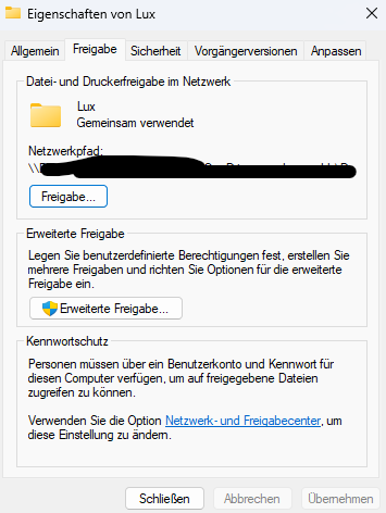

Hä?
Aber da unten steht doch, dass ein Benutzername und ein Kennwort gebraucht wird!?

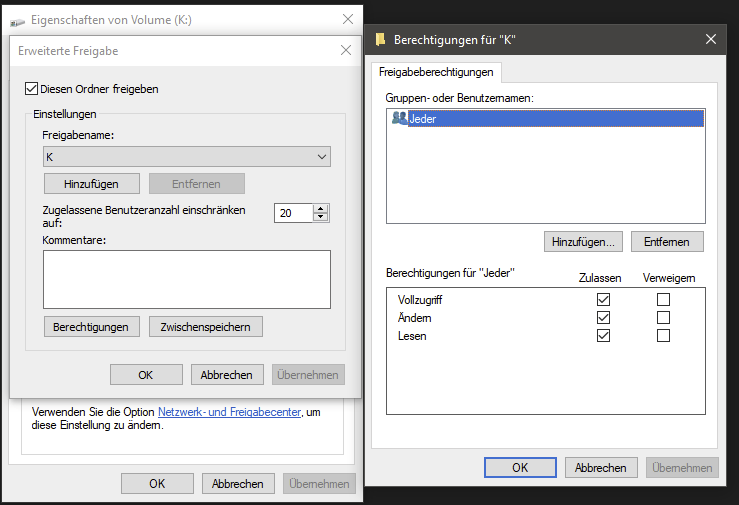

und wenn ich dort weitergehe:
ist es das etwa schon?

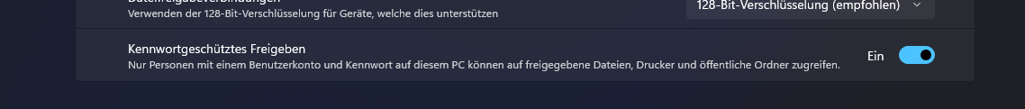

Solange das auf "ein" steht müssen Benutzername und Kennwort stimmen bzw. eingegeben werden.

Ich danke euch vielmals! Es war wirklich nur dieser eine Schieberegler!
Ich kann jetzt ganz einfach, ohne Passwörter, Daten per LAN zwischen zwei Rechnern fix hin und herschubsen!

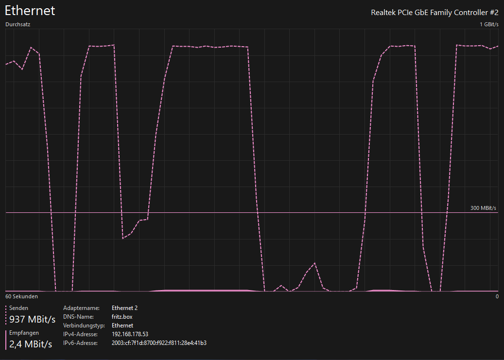

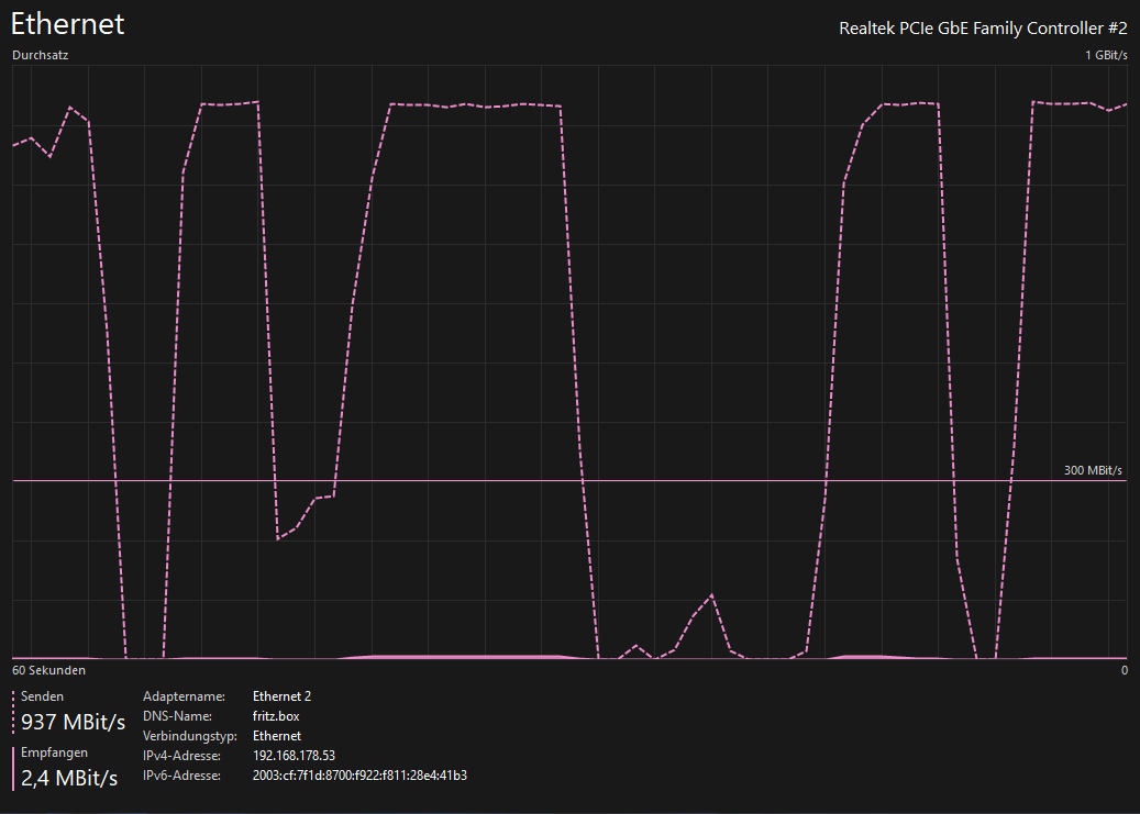

Sieht für mich gut aus für einen normalen 1GBit, oder?
