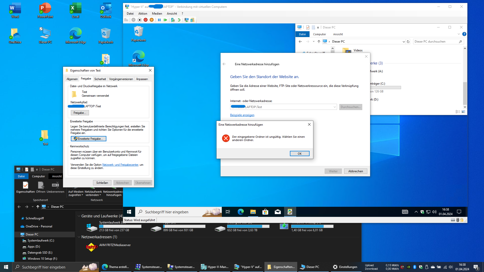

Hallo liebes Forum,
ich habe auf mein Hostsystem ein Ordner erstellt, ihm im Netzwerk freigegeben um in Hyper-V auf diesen Ordner zuzugreifen so habe ich in vergangenheit Daten mit Hyper-V und dem Hostsystem austauschen können. Allerdings habe ich das Problem wenn ich, egal ob in Hyper-V oder dem Hostsystem ein Ordner erstelle um ihn im Netzwerk freizugeben für den Datenaustausch ich die Meldung bekomme das der angegebene Ordner angeblich ungültig sei (wie im Screenshot zu sehen), was Bullshit ist. Rechtschreibfehler wurden ausgeschlossen. Das witzige ist aber das der Ordner den ich in Hyper-V auf dem Laptop erstellt habe sowie zum Testen der Ordner vom Hostsystem des Laptops, dieser im Netzwerk von meinem Desktop Rechner gefunden werden.
Das Haubtproblem besteht zwischen dem Host und Hyper-V auf dem Laptop, eine Clean Windows instalation vom Haubtsystem sowie Hyper-V waren erfolglos. Es hat Monatelang 1A funktioniert ich habe ewigkeiten nach Lösungsmööglichkeiten gesucht und bin langsam am Ende meiner Ideen. Der Datenaustausch mit Hyper-V ist für mein vorhaben wichtig.
Wenn jemand noch eine idde hat wäre ich sehr dankbar,
Vielen dank im vorraus👀

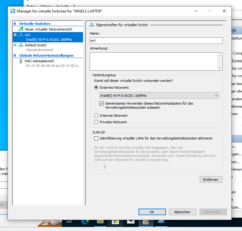

Mit welchem Netzwerktyp (bzw. eher mit welchem virtuellen Switch) ist die VM eingerichtet?
kartoffelpü schrieb:
Den Windows Defender Antivirus habe ich in Hyper-V standardmäßig immer Deaktiviert, habe zum testen die Firewall vom Host und Hyper-V ausgeschaltet hat aber nichts gebracht
Das ist meine Config, als Externes Netzwerk:

Ich habe jetzt in den letzten Tagen nochmals viel Ausprobiert und bin zu volgendem Fazit gekommen:
Der Virtuelle Switch MUSS auf Default gestellt sein sobalt er Intern oder Extern ist geht der Austausch via. Netztwerkordner nicht mehr.

Zu guter letzt: wieso faselt Windows in deinem Screenshot da was von „Website“? Hast du im Explorer auch richtig \\IP und nicht vielleicht //IP eingegeben?
Sonst probiere mal über die CMD mit net use - klappt das?
Das ist ein Standardisierter Text der in dem Assistenten schon gefühlt seid Win 7 existiert, ich kenne das nur so.

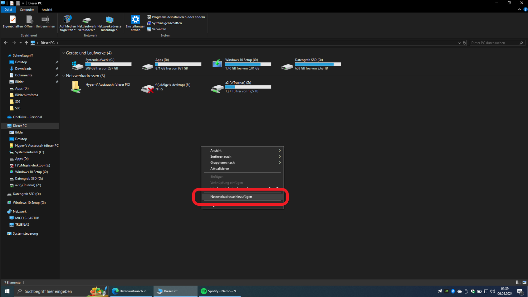

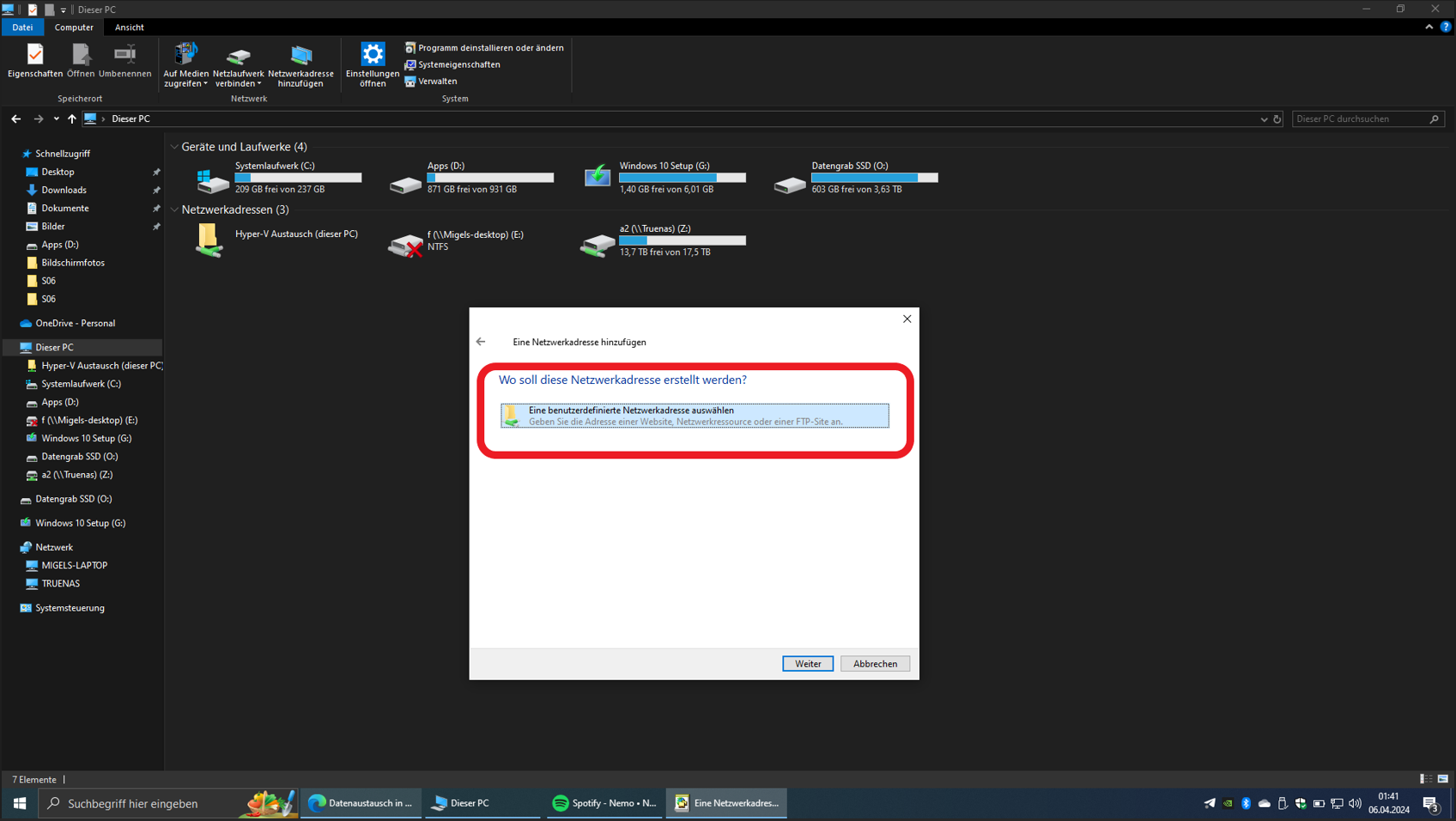

Rechtsklick im Dieser-PC, Netzwerkadresse Hinzufügen:
Dann Kommt der Assistent, das ganze wird warum auch immer als Immer als Netzwerkadresse bezeichnet.
Über den Assistenten kann man auch Festplatten, die an irgendeinem PC im Lokalen Netz hängen mit hinzufügen, wenn die Festplatte freigegeben wurde, im Lokalen Netz
Darauf habe ich geachtet, aber vermutlich haben die Virtuellen Schwitches von Hyper-V abgespastet

Übrigens ein Netzwerklaufwerk fügt man oben im Menü hinzu, nicht mit Rechtsklick auf das Fenster.
So mache ich es auch und funktioniert ohne Probleme im ganzen Netzwerk + HyperV
Benutzername und Kennwort müssen aber einmalig bestätigt werden, speichern auswählen, danach nicht mehr

Es Funktioniert jetzt so weit, nachdem ich den Switch auf Default gestellt habe, alles andere in Hyper-V als Default verursacht Probleme.

Okay dass mit dem Benutzernamen wusste ich nicht, ich habe mich immer an den Netzwerkpfad orientiert, siehe Bild.
ich habe den Text dort per Copy & Paste übernommen
JA für die Anmeldedaten habe ich natürlich schon den Benutzernamen verwendet, ich stand auf dem Schlauch grad. Wenn ich das richtig versteh, ist der Windows Benutzer mit einem MS-Konto verknüpft, muss für den Netzwerkordner das Passwort des MS Kontos verwendet werden? (bei einem Lokalen Konto wäre es natürlich dann das Passwort des Lokalen Kontos.
...ja soweit bin ich nicht gekommen, da Windows ja immer behauptete das der Netzwerkpfad falsch sei, was halt Bulshit war da der Netzwerkpfad per Copy & Paste 1zu1 übernommen wurde von hier, siehe Bild:
Bei mir zumindest hat das Sofort anstandslos funktioniert, nach umstellen des Switches sowie das Trennen des MS-kontos, aber Microsoft typisch wäre das nicht verwunderlich, das wenn es auf dem einem Rechner funktioniert das, dass es auf dem anderen Rechner dann auch fehlerfrei funktioniert.
