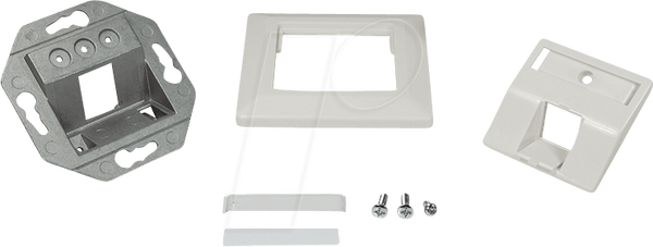

ich habe vor, ein vorhandenes Sat-Kabel, das durch ein Leerrohr verläuft, durch ein Datenkabel zu ersetzen und die Anschlüsse entsprechend zu wechseln.
Ich habe ein CAT7 Datenkabel da und das entsprechende Werkzeug. Was mir fehlt, ist eine Anschlussdose. Ich habe die Keystone Module auf dem Schirm, habe im Baumarkt aber keine erhalten. Stattdessen habe ich die Anschlussdosen von verschiedenen Herstellern mit Abdeckung etc. gefunden. Wenn ich das Kabel entsprechend bearbeite und es in die Dose lege, benötige ich dann überhaupt noch ein Keystone Modul? Entsprechende Anschlüsse für das Patchkabel sind an der Dose aus dem Baumarkt ja vorhanden. Oder benötige ich eine solche Dose nicht, wenn ich ein Keystone Modul verwende und kann es an eine Abdeckung hängen?

Es gibt Montagerahmen um Keystone Module in normalen Dosen zu montieren. Das ist auch die beste Lösung und angenehmer als die Variante wo man das Datenkabel in LSA Klemmen drückt.
Reaktionen: Asghan
Geht beides. Entweder du nutzt eine "normale" Dose und ein Auflegewerkzeug oder du nimmst einen Keystone Rahmen und einen Keystone. Letzteres hat den Vorteil, das du meist mit einem Seitenschneider und einer Zange auskommst und kein Auflegewerkzeug für die Adern brauchst.
Keystones von Digitus sind für daheim qualitativ ok und bezahlbar.
Reaktionen: Skysurfa
Ich empfehle dir, das Kabel zuerst an den Dosen zu installieren. Dann kannst du es etwas rausstehen lassen (ca. 0,5m) und dort dann bequem entweder Keystone befestigen oder direkt die Dose. Danach ziehst du es etwas zurück, bis es passt. Auf der anderen Seite hat man auf dem Weg zum Patchpanel eh immer etwas Spielraum und kann es auch später wieder aus der Dose etwas rausziehen.

Jetzt warte ich auf den Rest. Ich habe mir diese Module bestellt: https://www.hb-digital.de/Netzwerkd...ben-und-Anzahl-der-Keystone-Porte-zur-Auswahl
Sollte alles funktionieren.
Momentan hängen 2 Kabel unten am Router, gehen an die Wand und sind dort mit der "normalen" Dose (2 Anschlüsse) verbunden, von dort laufen die Kabel dann durch Leerrohre nach oben ins Haus. Ich werde diese Dose durch 3-fach Keystone ersetzen, da ich ja zukünftig 3 Kabel im Haus nach oben führe. Das Kabel das neu gezogen wird kommt im Zimmer in dem ich die SAT-Dose abgebaut habe an eine 1-fach Dose mit dem Keystone Modul.
Es sollte auch keine Probleme bereiten, dass die "alten" Kabel bei mir dann zukünftig mit dem Keystone Modul verkabelt werden (zum Router hin) und das andere Ende aber weiterhin wie beim Hausbau ohne Keystone bleibt, oder?

Nein, nicht für Patchkabel, sondern für Verlegekabel mit massiven Adern. Welche Leitung ganz genau, am besten mit Foto der Bezeichnung hast Du da durchgezogen?
Solange beide Enden nach dem gleichen Standard (TIA-568A oder TIA-568B) aufgelegt sind. Bei Dosen mit LSA Standard auch immer ein LSA Werkzeug zum auflegen verwenden.
Zusätzlich muss auch das Kabel zu den Dosen passen. Da verwendet man Verlegekabel und kein Patchkabel. Von der Verlegekabel-Billigversion CCA Kabel sollte man auch Abstand nehmen, da diese einfach mechanisch nicht so robust sind und gerne Adern brechen.

Heute kam ich dazu die Kabelenden des neuen Kabels zu bearbeiten und in die Keystone Module einzusetzen. Ich hätte nicht gedacht, dass ich das hinbekomme, da ich wirklich handwerklich ne Niete bin und habe vor dem einstecken der Kabel und letztlich in den Laptop echt gezittert, aber es läuft :)
Als Nächstes steht dann der Austausch der 2er Dose mit der neuen 3er Dose und die Bearbeitung der 2 bereits vorhandenen Kabel und an denen dann die Installation der Keystone Module an. Nach heute bin ich optimistisch dass das auch funktionieren wird.

Zum Abschluss stand noch der Austausch der 2er Dose gegen einer 3er Dose und der Wechsel der seit Hausbau vorhandenen Kabel aus den "normalen" Dosen in Keystone Module an. Hat letztlich alles ohne Probleme geklappt, die Kabel aus den Dosen gezogen und in die Keystone Module eingesetzt und die Module dann in die 3er Dose gepackt, in die Wand geschraubt, fertig. Alles funktioniert. Mal schauen, ob ich das jetzt noch für weitere Räume mache (Austausch SAT-Kabel gegen Datenkabel). Bräuchte dann dafür allerdings eine zweite Dose. Mal schauen.
