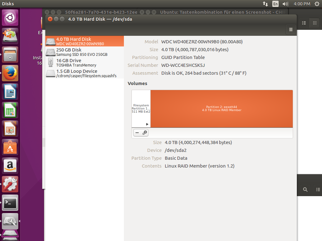

So sieht das ganze in Ubuntu aus. Leider kann ich die grosse Partition nicht mounten. Habt ihr eine Idee, wie ich weiter vorgehen kann?

Da steht "Linux RAID Member", die dürfte erst gemountet werden können, nachdem sie wieder Teil eines RAIDs geworden ist, erst recht wenn es ein RAID 0 war. Welche Platten waren im NAS und welche Kapazität war nutzbar?

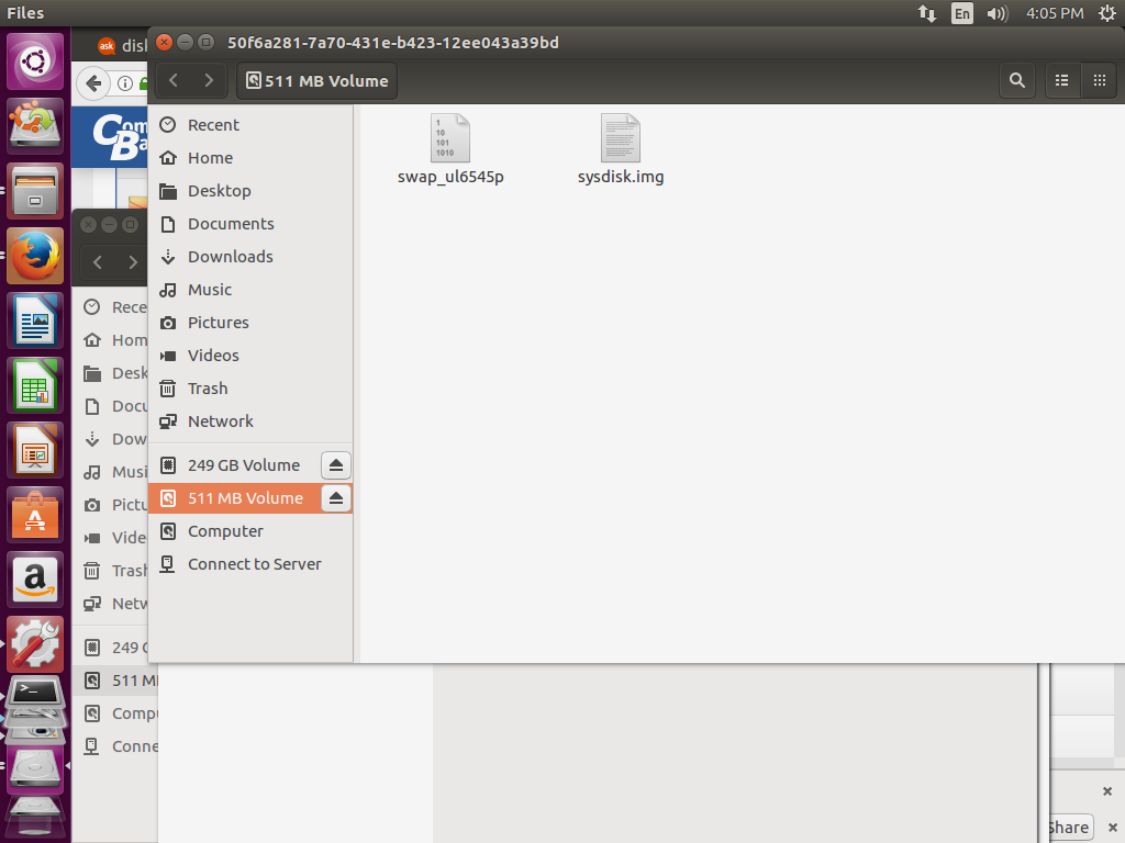

Das ist der Inhalt der kleinen gemounteten Partition.

Die kleine Partition ist für das System, da liegen keine Dateien von Dir drauf. Wenn nur eine HDD im NAS war und es so funktioniert hat, war es wohl als RAID 1 konfiguriert und dies RAID war dann degraded, weil eben eine HDD gefehlt hat. Es müssten also alle Daten auf der Platte sein, nur dürften die RAID Metadaten das mounten verhindert.
Da diese Linux basierten NAS eigentlich alle die RAIDs als md SW RAID von Linux realisieren, sollte diesen Anleitung die Lösung bringen. Was dort /dev/sdd4 ist, ist bei Dir halt /dev/sda2.
