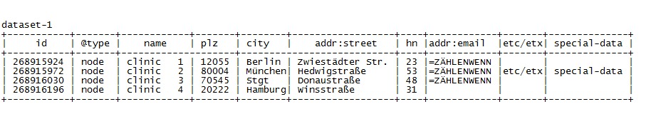

hallo liebe Community - guten Abend,
ich habe eine Aufgabe, die ich mit Calc / oder Excel loesen will:
ich hab mal ein Bespiel hergestellt wie die Aufgabe mit der Umgebungssuche aussieht die ich mir vorstelle: ich habe vier datasets:
dataset 1; dataset 2; dataset 3; dataset 4
Code:
dataset-1
|     id    | @type |    name    | plz   | city   |    addr:street   | hn |addr:email  |etc/etx| special-data |
| 268915924 | node  | clinic   1 | 12055 | Berlin | Zwiestädter Str. | 23 |=ZÄHLENWENN |       |              |
| 268915972 | node  | clinic   2 | 80004 | München| Hedwigstraße     | 53 |=ZÄHLENWENN |etc/etx| special-data |
| 268916030 | node  | clinic   3 | 70545 | Stgt   | Donaustraße      | 48 |=ZÄHLENWENN |       |              |
| 268916196 | node  | clinic   4 | 20222 | Hamburg| Winsstraße       | 31 |            |       |              |
das sind dann also vier Datensätze die je circa 500 bis 700 Datensätze (Einträge oder wir könnnen auch Zeilen sagen) beinhalten. Alle Datensätze - von 1 bis 4 eint die Tatsache dass es Daten sind aus Deutschland - dass alle Postleitzahlen haben.
