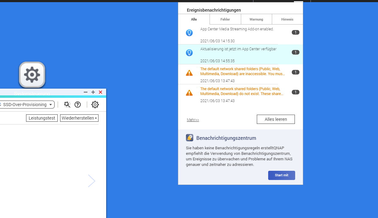

Die "alten Ordner" werden die noch aktiven Freigaben sein, die verlinken auf die Ordner der HDD - passt also zur Meldung.

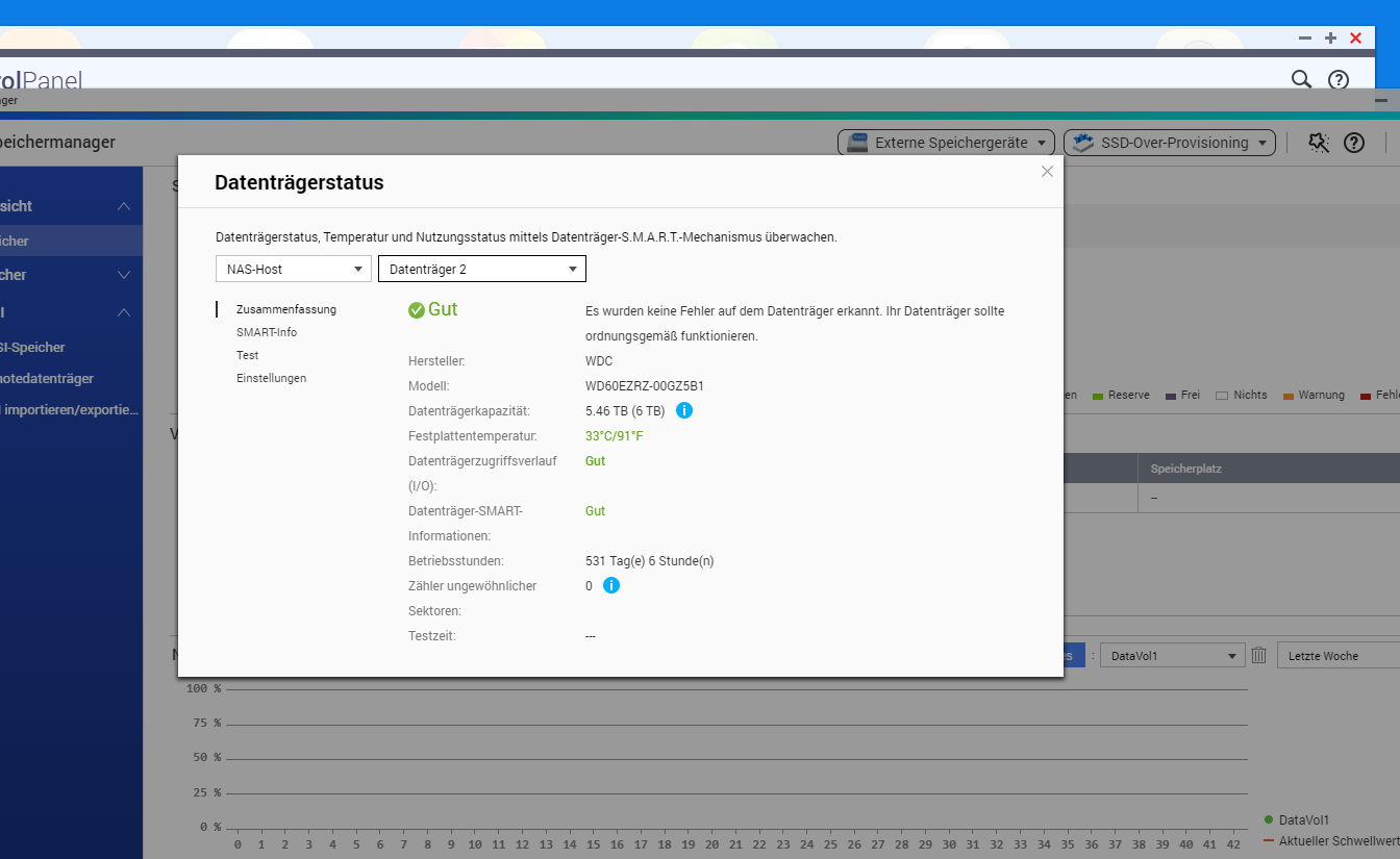

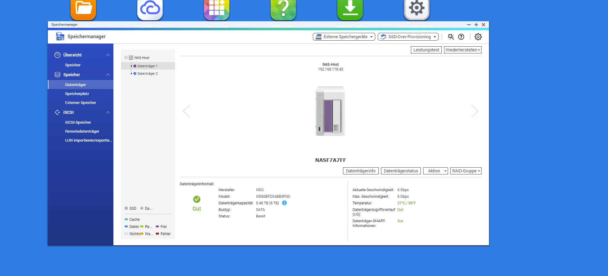

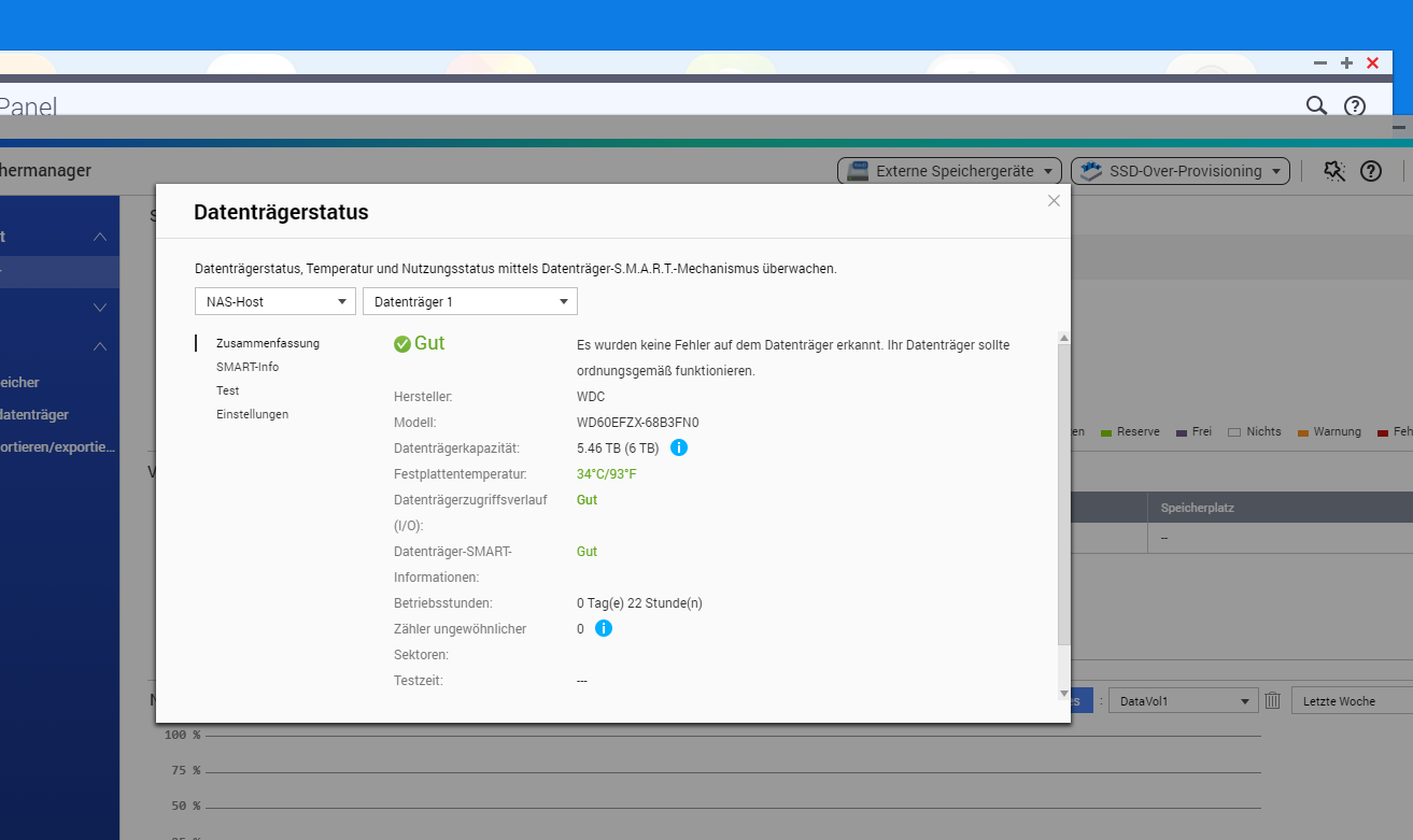

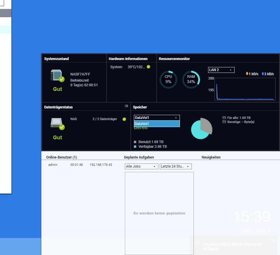

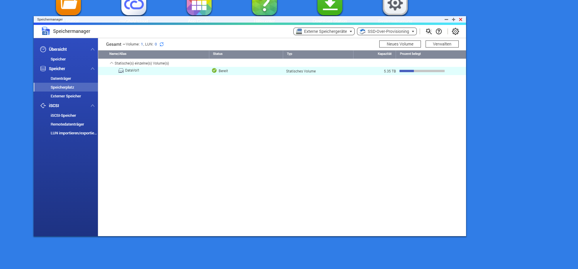

Wenn die HDD erkannt wird, muss sie evtl. nur eingebunden/formatiert werden. Oder ein Speicherbereich drauf angelegt werden ? Kann man so schlecht sagen, wo es gerade hakt. Könntest du Screenshots der Kategorien "Speicher&Snapshots / Datenträger" & "Speicher&Snapshots / Speicher" posten ? (eventuell heißen die leicht anders in deiner Systemversion)

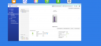

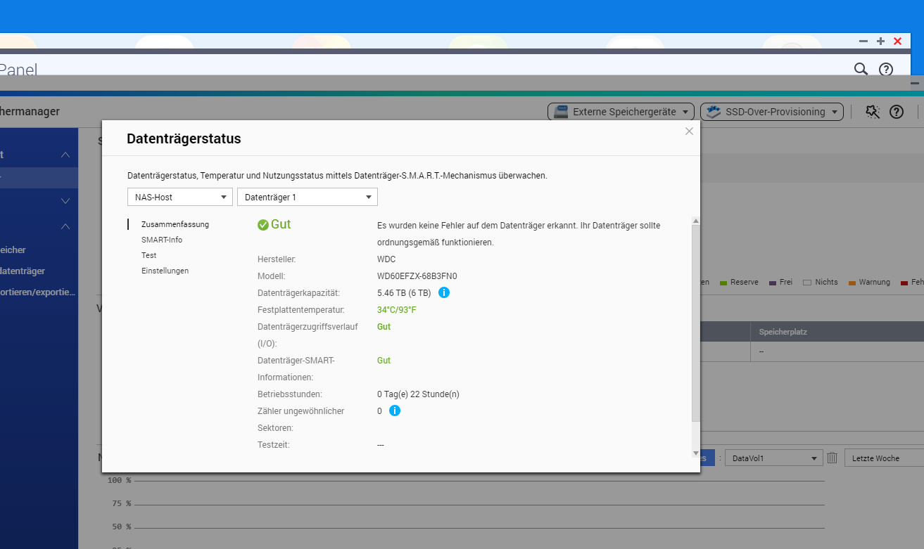

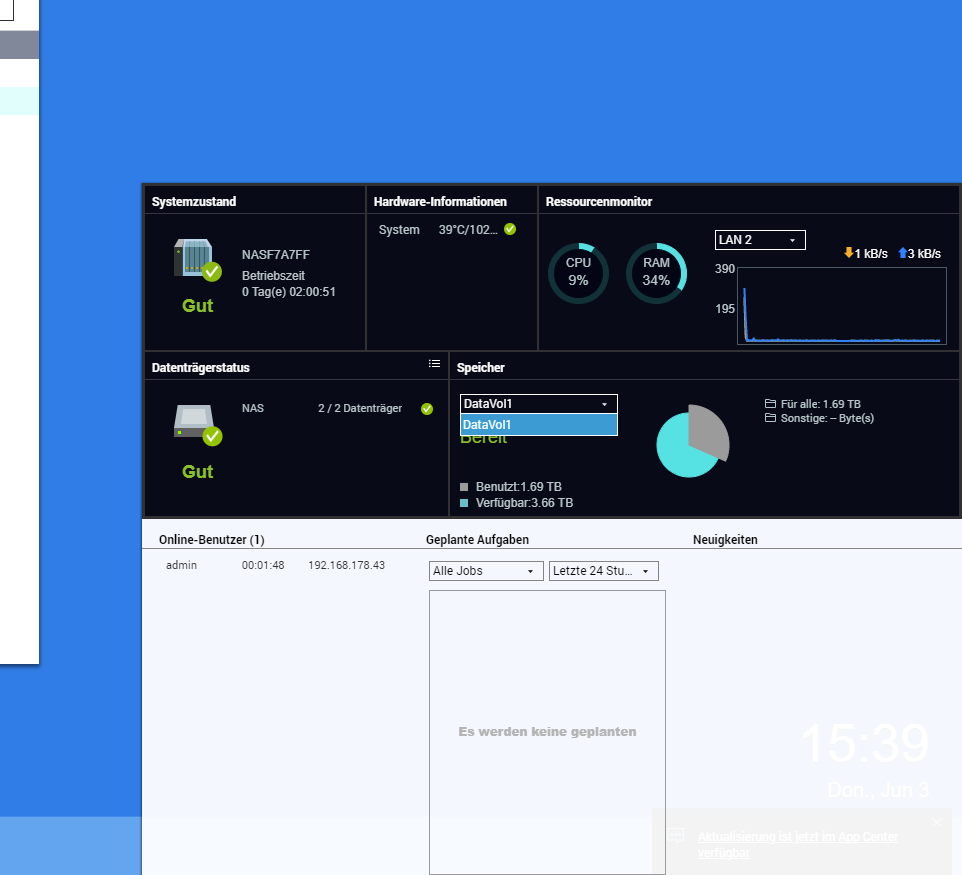

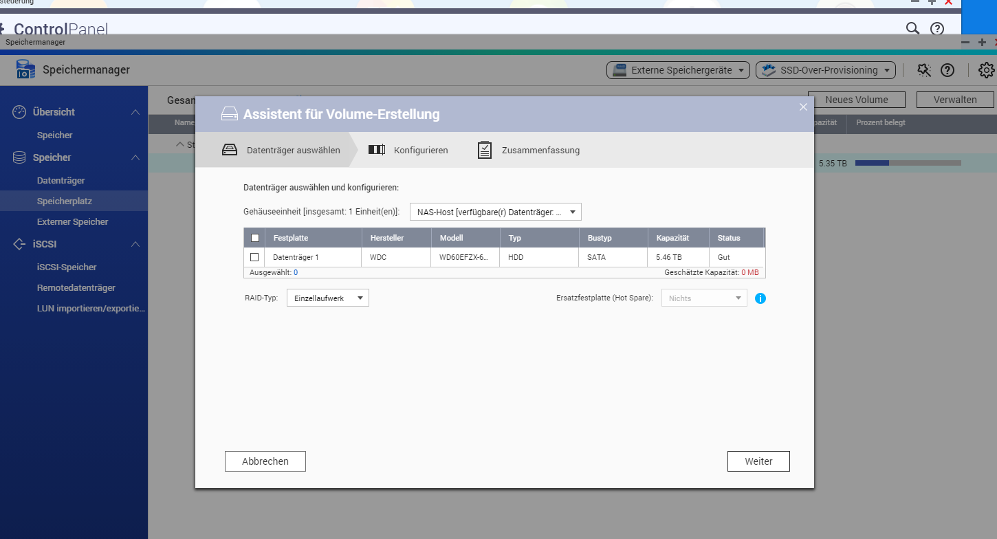

Also hier sind mal ein paar Screenshots, die Meldungen sind wie ich mir auch denke noch die Verlinkungen zur Hauptplatte die abgeraucht ist. Anbei auch ein Screenshot wo die neue WD Red 6TB angezeigt wird, aber auch ein Screenshot wo ich keine Möglichkeit habe wie in dem QNAP Leitfaden bei Punkt 3, die Platte hinzuzufügen.
Beim ersten Screenshot sieht man nur die Zweitplatte, eine WD 6TB Blue.
Die Frage ist, wie formatiere ich diese jetzt? Ich glaube bei der anderen Platte musste ich nicht mal groß was formatieren sondern sie wurde gleich erkannt.

Also unter Speicher / neues Volume erstellen und die neue HDD auswählen funktioniert nicht ?

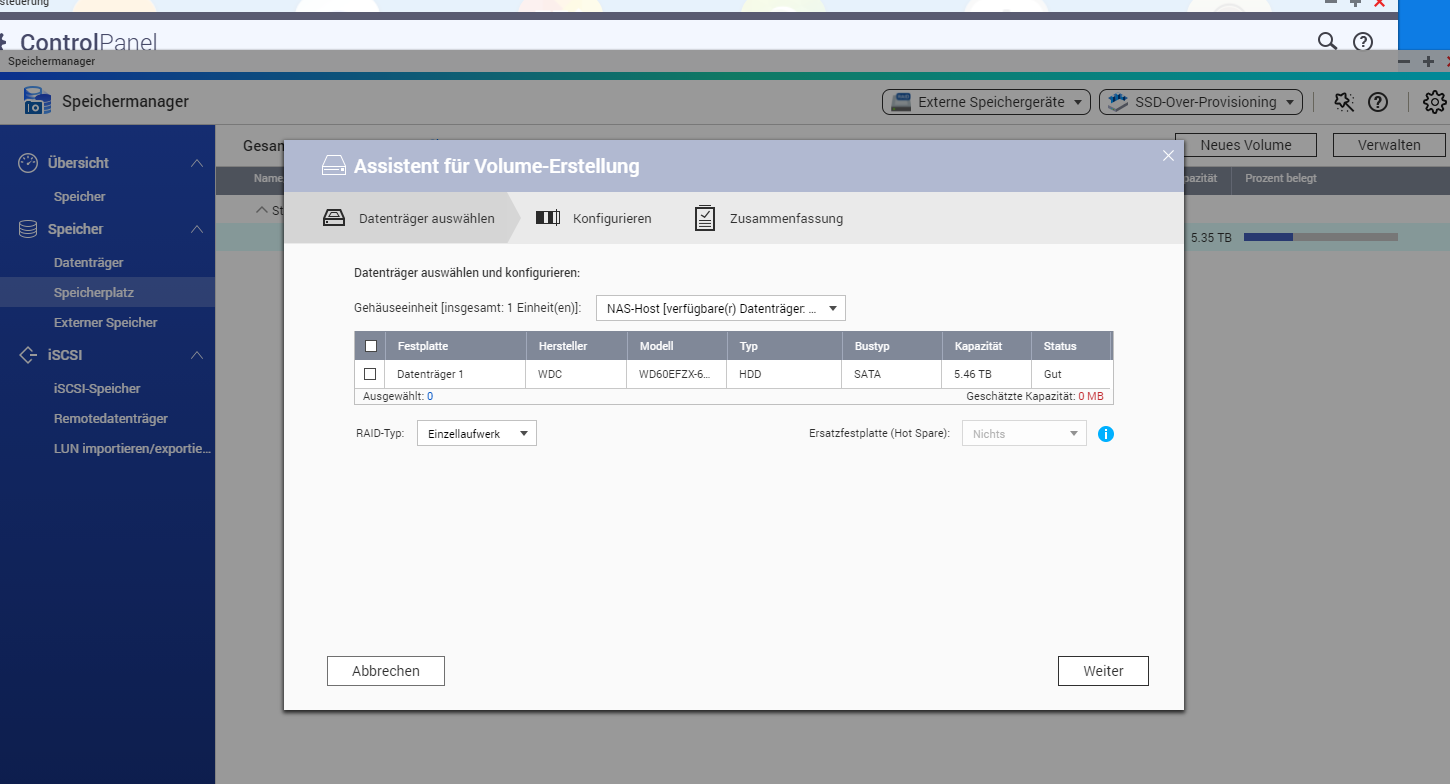

Nein der Assistent für die Erstellung eines Volumes erkennt nur eine 1 "Einheit(en) und das ist die eine die ich seit 2 Jahren habe. Ich versteh das echt gar nicht, wenn die Platte neue defekt ist, dann dürfte die doch nicht im Reiter Datenträger auftauchen, da wird sie nämlich angezeigt.

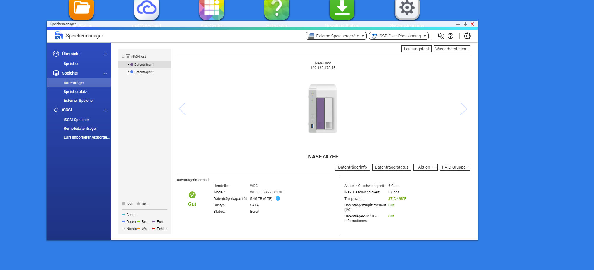

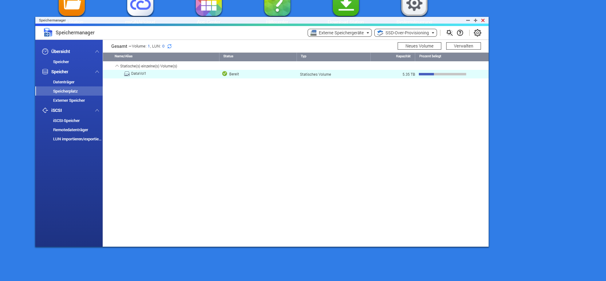

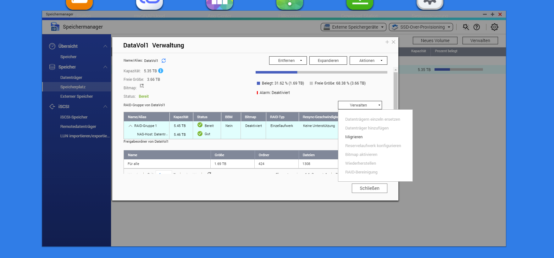

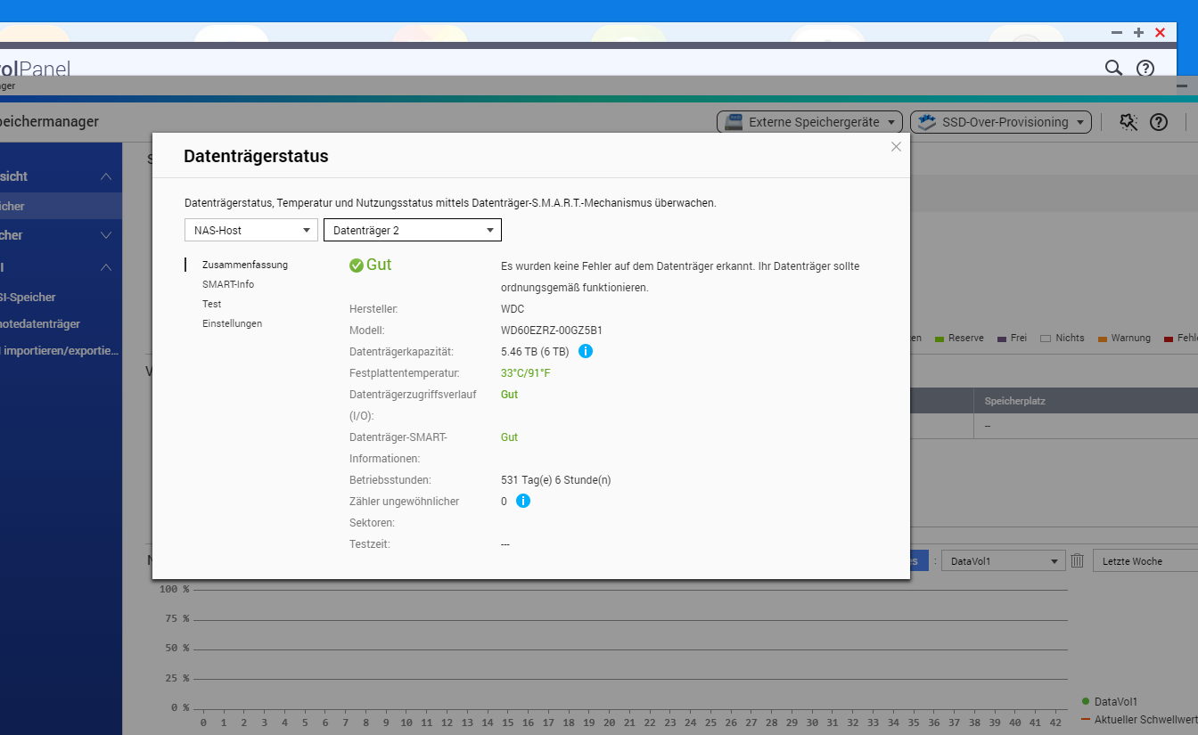

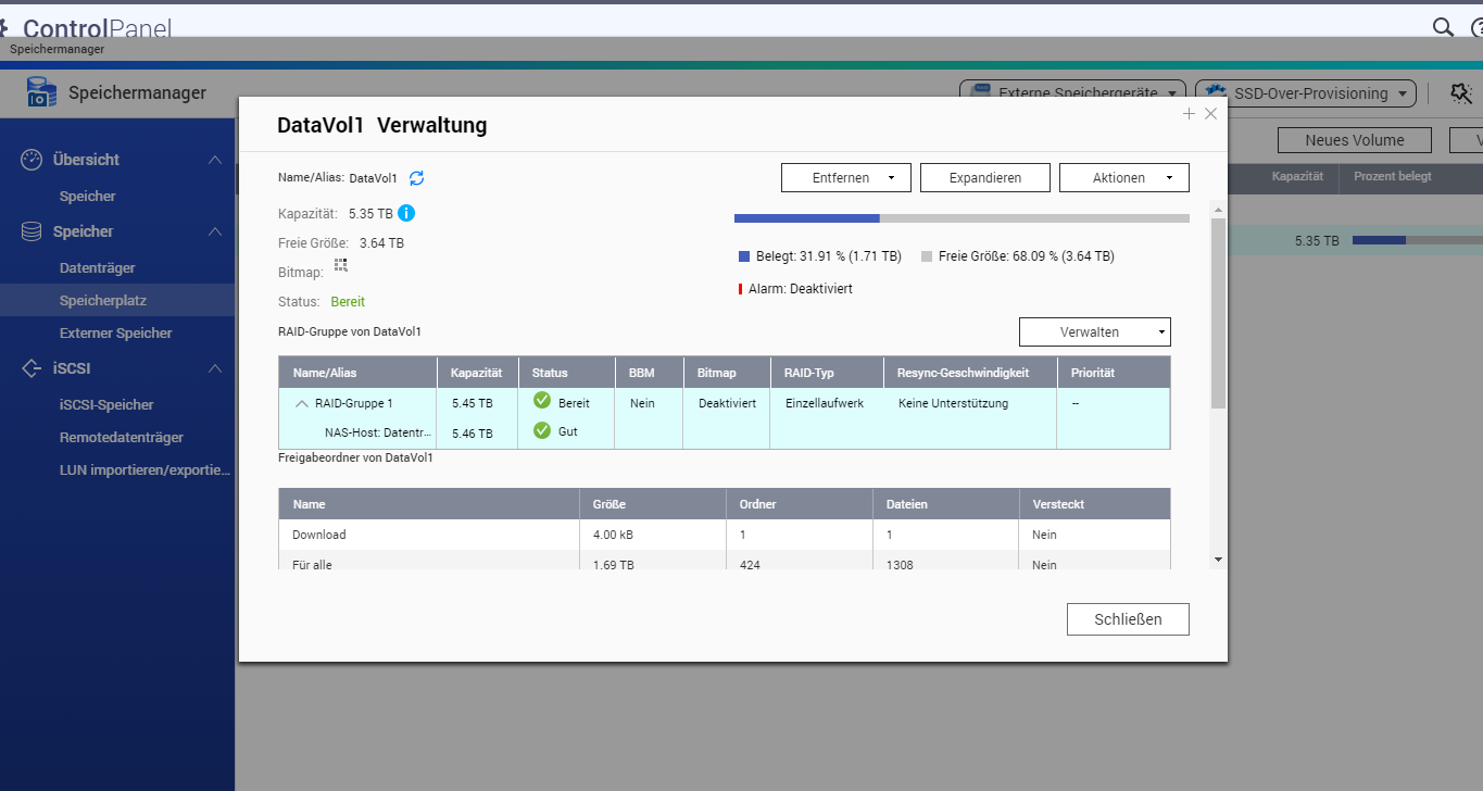

Hier im Datenträgerstatus werden beide Datenträger angezeigt und sind in gutem Zustand, beim dritten Screenshot der Assistent der aber wiederum nur den einen Datenträger anzeigt.

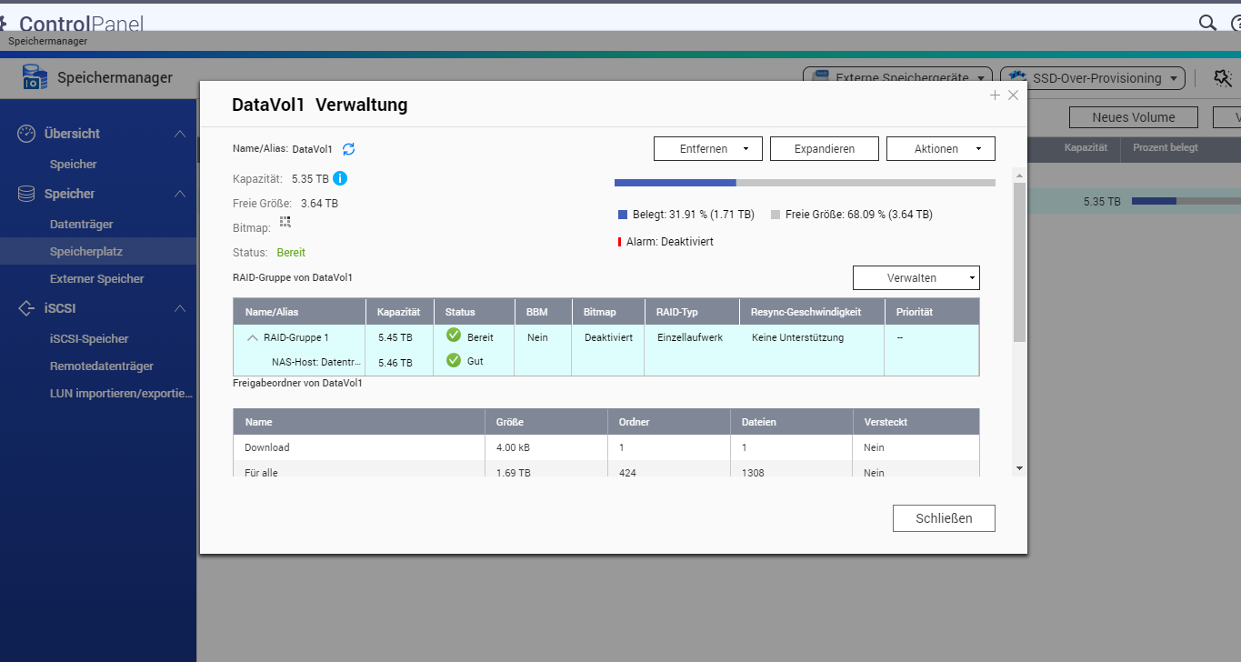

Bei Screenshot 4 wird RAID Gruppe 1 angegeben, kann es sein dass das irgendwie als RAID 1 läuft?!

Also in deinem Screen vom Assistenten zeigt er doch die neue an?
"Raid Gruppe 1" steht hier wirklich für die erste Gruppe, nicht Raid1.
Ja ich habe es jetz hin bekommen. Zum Glück. Habe das NAS auf Werkseinstellung gestellt, dann wurde sie angezeigt wie man auf dem Screenshot sieht. Habs aber zuerst übersehen und dachte das sei die anderen bereits bestehende.
