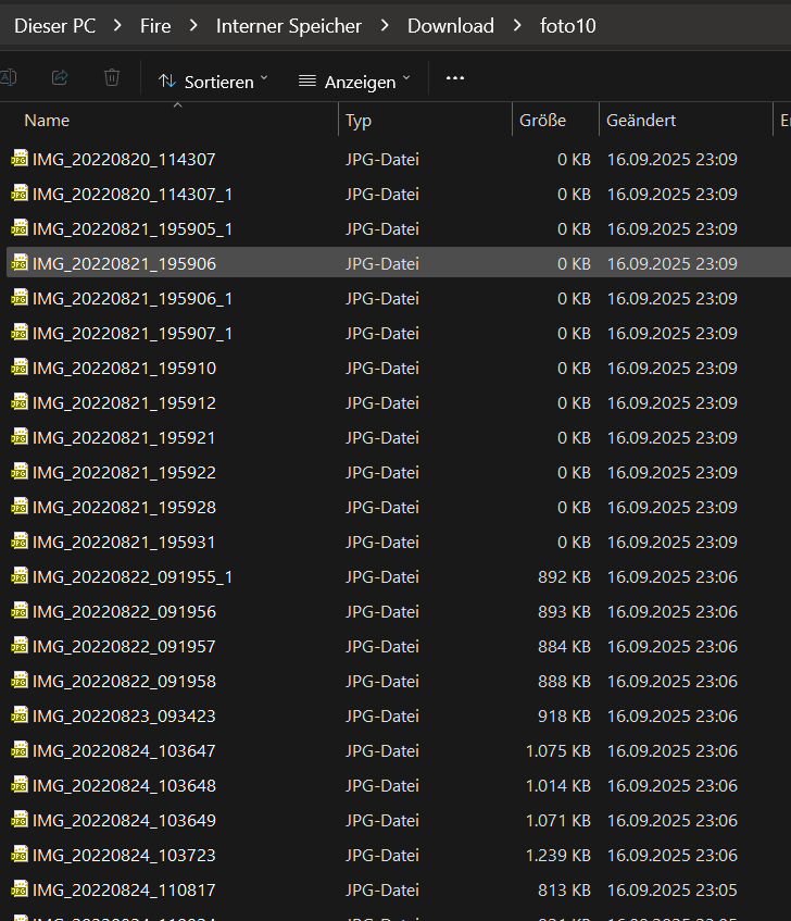

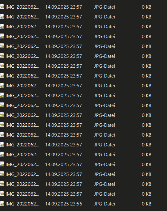

Wie dem auch sei, der Transfer via USB hat mir leider lauter 0 KB Dateien geliefert.
Zu allem Überfluss ist das Quellverzeichnis auf dem Tablet leer (es wurde wohl verschoben / nicht kopiert).
Gibt es irgendeine Möglichkeit, die Bilder zu retten? Auf Windows oder auf dem Tablet?

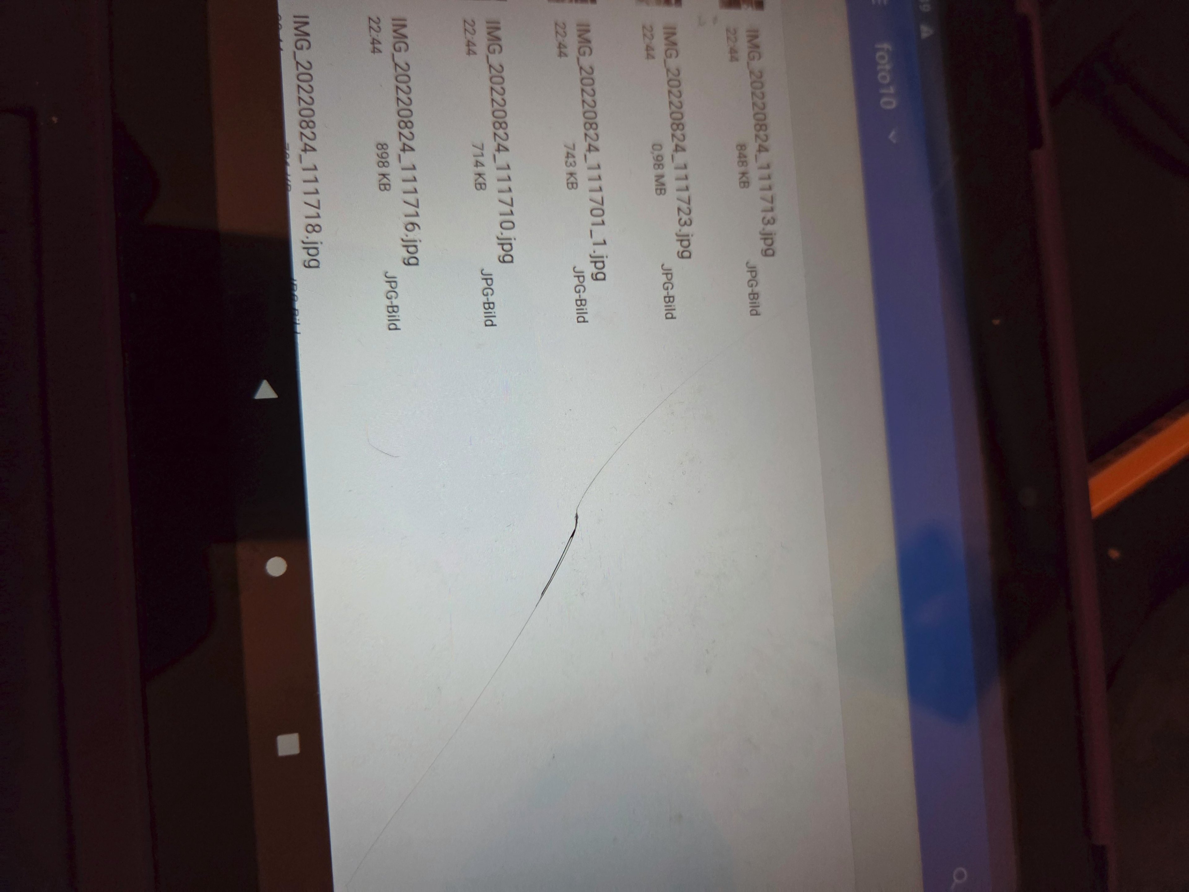

Ich bin heute mal wieder dazugekommen, mich etwas näher mit dem Problem zu beschäftigen.
Das Problem war wohl nicht der Datentransfer, sondern irgendwas mit dem Windows-Explorer.

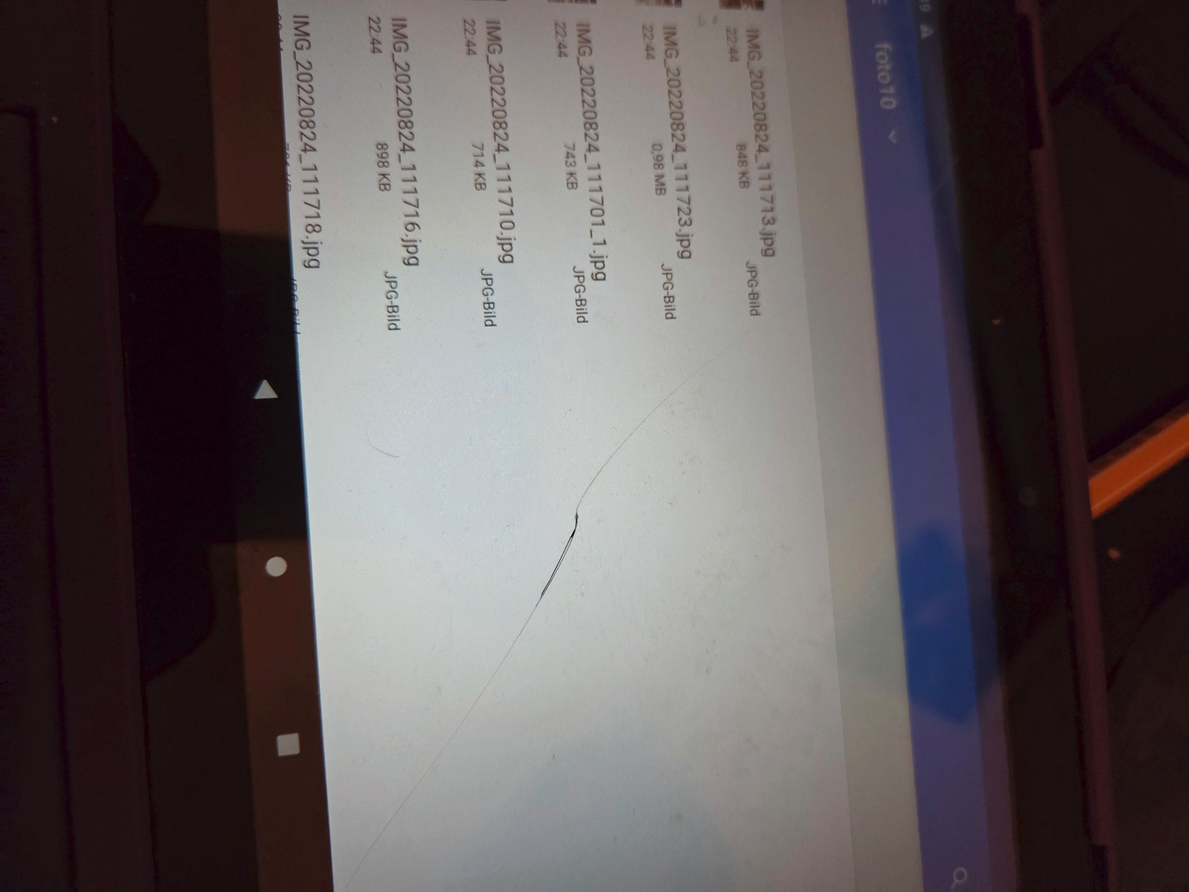

Hier ist das Quellverzeichnis, wie es mir auf dem Tablet angezeigt wird. Man beachte die Dateigrössenangabe.
(kA, warum um 90% dedreht)

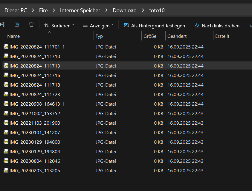

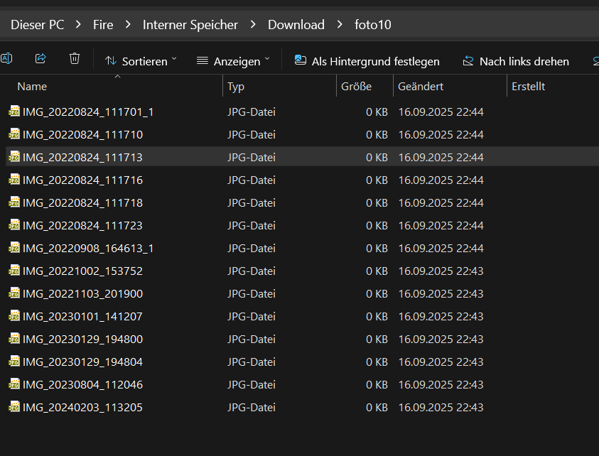

Das ist die zeitgleiche Anzeige desselben Verzeichnis im Windows-Explorer:
Hier sind alle Dateigrössen bereits 0 Bytes.
Das heisst wohl, daß ich im ersten Versuch vorgestern bereits 0-KB Dateien transferiert habe. Ich gehe daher davon aus, daß der Inhalt der JPGs verloren ist. (Zumindestens habe ich ein paar Thumbnails gefunden.)
Weiss jemand, wie das passieren kann? Und wie ich das verhindere?
(Im Appstore des Tablets gibt es btw keinen Dateimanager+).
/edit:
Problemlösung:
USB-Verbindung unterbrechen, neu verbinden. Fertig. Explorer zeigt Dateigrössen an. Unglaublich.

Ich muss den Verbindungsreset jedes Mal durchführen, wenn neue Dateien im Transferordner auftauchen:
(Die obigen Null-Byte-Dateien wurden gerade in den Transferordner auf dem Tablet gezogen).
