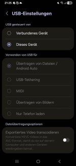

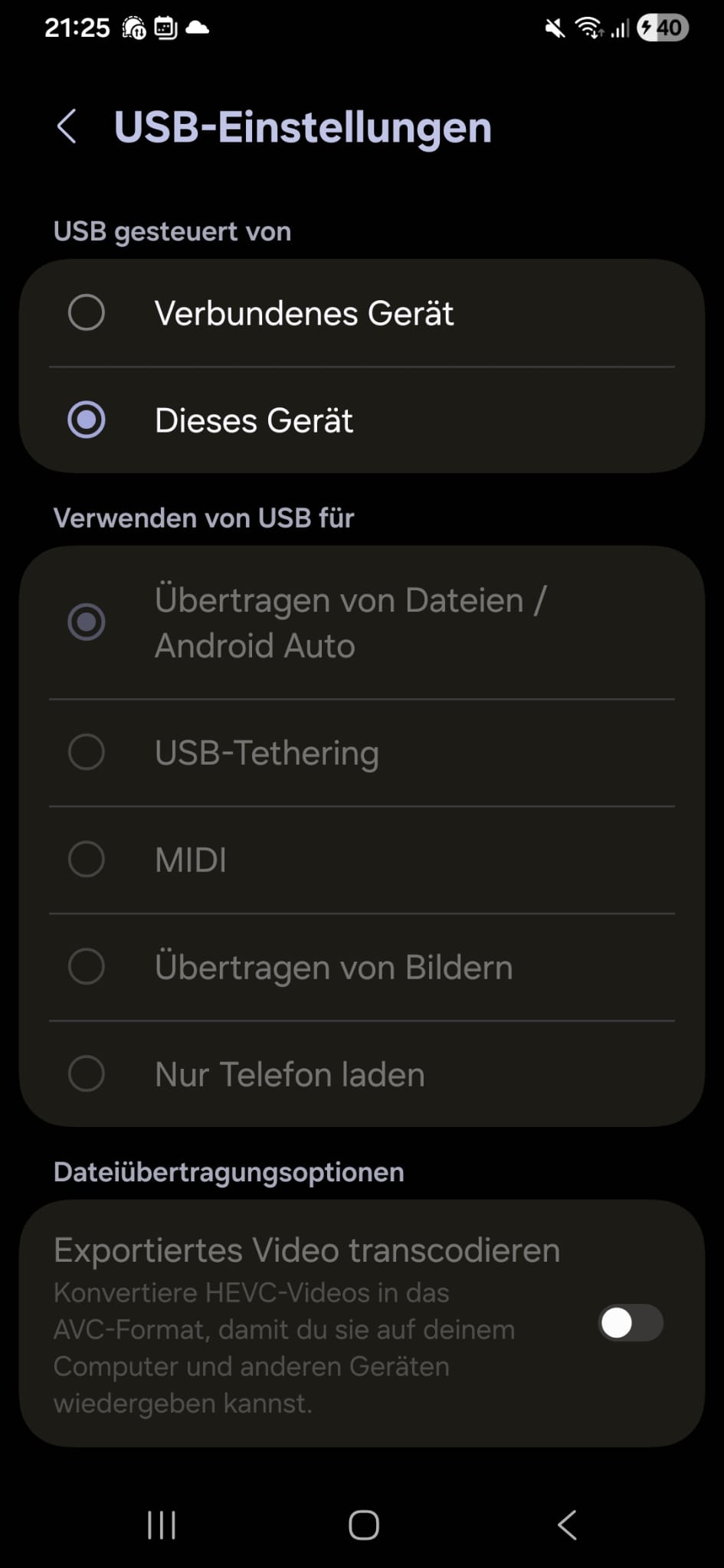

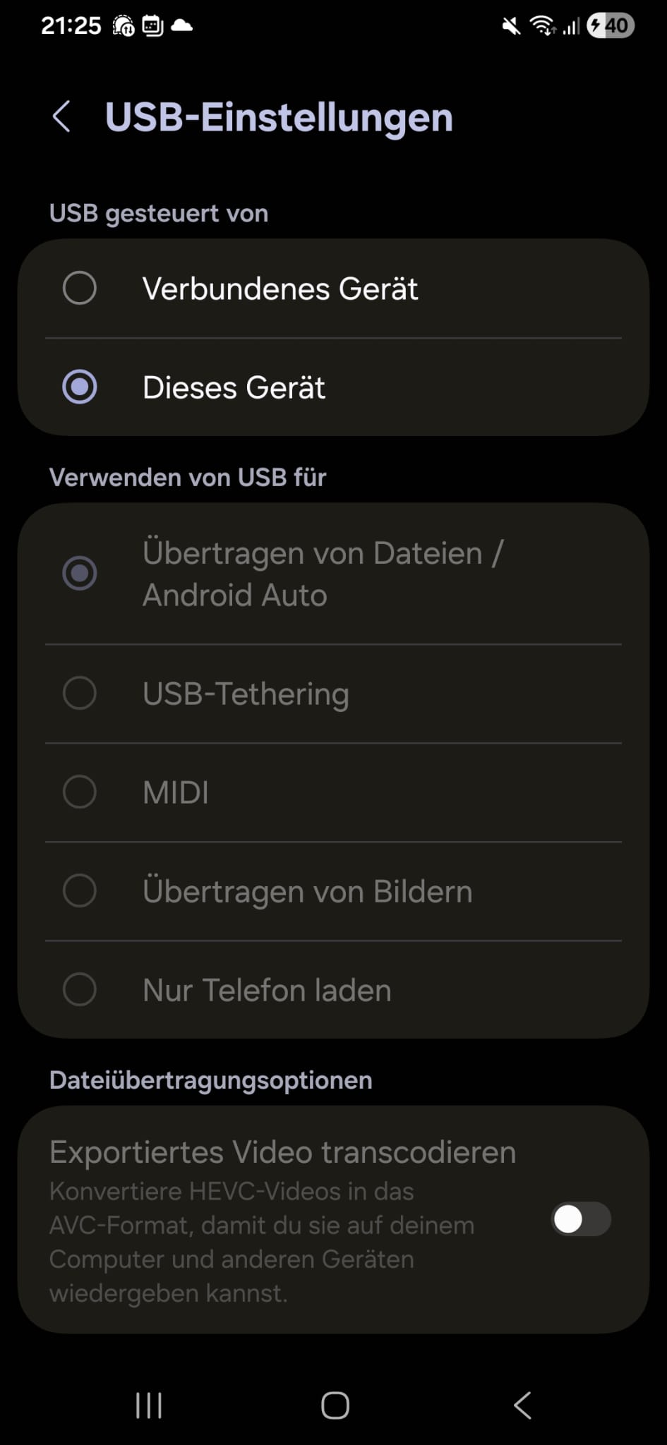

Noch kurioser ist es aber am Windows 10 Computer. Dort wird es erkannt, und ich erhalte auch die Benachrichtigung, dass USB nur für Laden ist und ich in den Einstellungen es ändern kann. Wenn ich dann zu den Einstellungen gehe, kann ich es ändern (z.B. auf Daten übertragen oder Bilder übertragen), ich bestätige mit dem Code und nach ein paar Sekunden werden die Optionen ausgegraut und das Telefon wird nicht mehr erkannt (siehe Screenshot)

stell einmal um, wer der Verbindung steuert - Windows 11 ist da recht eigen und ggf auch das Samsung mit der aktuellen FW

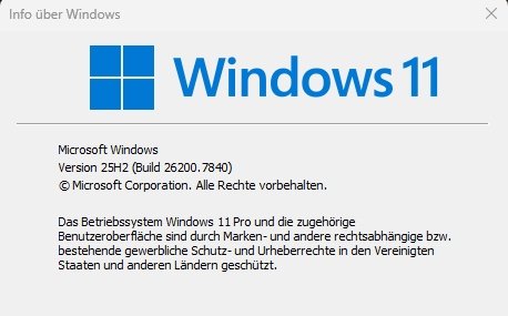

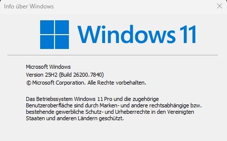

Das, was du ansprichst (Freigabe Meldung erscheint nicht. Ich habe Windows Pro 25H2 (Build 26.200.7840). Das Smartphone erscheint nicht als Laufwerk.
also keine N Version, von win11 Pro? denn bei der N Version, fehlt halt das Media Paket, da wird halt dann auch kein Smartphone erkannt.

Zum Laden des Akkus habe ich ein anderes Kabel. Das zweite Kabel ist lt. Händler geeignet zum Übertragen von Daten. Ein anderes Kabel habe ich momentan nicht. Hier hast du noch einen Screenshot von meinem OS. Von einem N steht da nichts. Der Sperrbildschirm, denn du meinst, ist deaktiviert.
