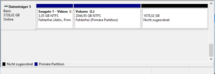

Die Datenrettung ist jetzt nicht mehr mein Problem. Ich denke, ich habe alle wichtigen Daten auf anderen Speichern gefunden. Um meine 4 TB Seagate externe Festplatte wieder benutzen zu können - nur noch ein 39 GB Speicher wurde angezeigt und ließ sich nicht öffnen - habe ich sie formatiert (NTFS). Seitdem kann ich gut 2 TB der externen Festplatte zugreifen. Leider kann ich die übrigen knapp 1,7 TB Speicher dieser Festplatte nicht nutzen, sie werden in der Datenträgerverwaltung als "nicht zugeordnet" angezeigt. Alle meine Versuche, auf diesen Teil des Speicher wieder zugreifen zu können, sind bisher gescheitert. Auch die Informationen, die ich im Netz, bzw. bei ComputerBase gesucht und ausprobiert habe, haben nicht funktioniert. Vielleicht habe ich auch die richtige Möglichkeit noch nicht entdeckt.

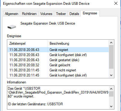

Klicke ich die nicht zugeordnete Partition mit der rechten Maustaste an, bieten sich mir nur die Links "Eigenschaften" und "Hilfe" an. Unter Eigenschaften "Allgemein" heißt es "das Gerät funktioniert einwandfrei". Unter Eigenschaften "Volumes" sind nur die anderen beiden Partitionen, aber nicht die nicht zugeordnete aufgeführt. Was unter Eigenschaften "Ereignisse" aufgeführt ist, hilft mir persönlich nicht weiter.
Ich würde gerne die drei Partitionen wieder zusammenführen und gesamte externe Festplatte wieder nutzen können.
Weiß jemand Rat?

Hi, leider ist die Partition korrupt, daher empfehlen wir Dir die Daten, die Du retten, konntest auf einem anderen Gerät oder Online-Speicher zu sichern und die Festplatte danach komplett in der Eingabeaufforderung zu formatieren (damit bekommst Du auch die drei Partitionen zusammengeführt). Warnung: Beim Formatieren verlierst Du alle Daten.
In diesem Link wird genau beschrieben, wie dies gemacht wird.
Viel Glück!
