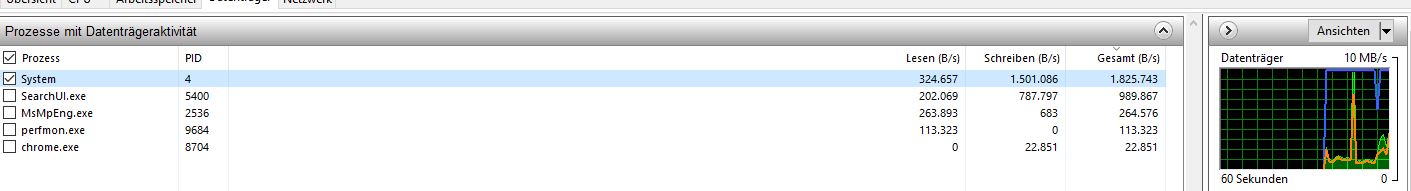

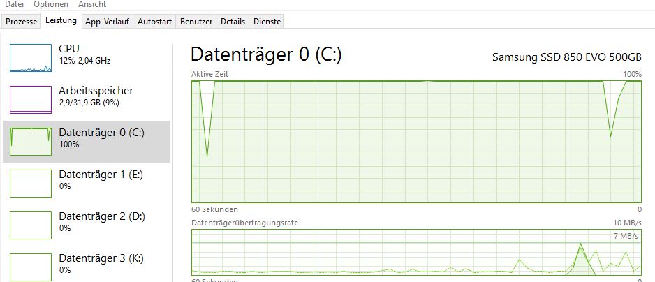

heute ist mir aufgefallen wenn ich Netflix, Amazon Prime
oder irgendeinen Flash-Video abspiele meine SSD zu 100% ausgelastet ist und daraus resultierend eine hohe Schreiblast aufweist.
Ich habe das neuste Windows Update im Verdacht oder den aktuellen Nvidia Treiber.
Kann jemand ein ähnliches Problem bestätigen?

Die Windows Angabe in % ist relativ.
Wenn du mal genau schaust, dann ist die Schreib-/Leselast von "System" bei 1,8 MB/s. Deine SSD macht mehrere 100 MB/s.
Die Schreiblast im oberen Bild liegt im Schnitt bei 2-3MB/s.
Das liegt daran, dass alle Videos auf deiner SSD zwischengespeichert werden, da bei Schwankungen der Internetverbindung sonst Abbrüche auftreten würden.
