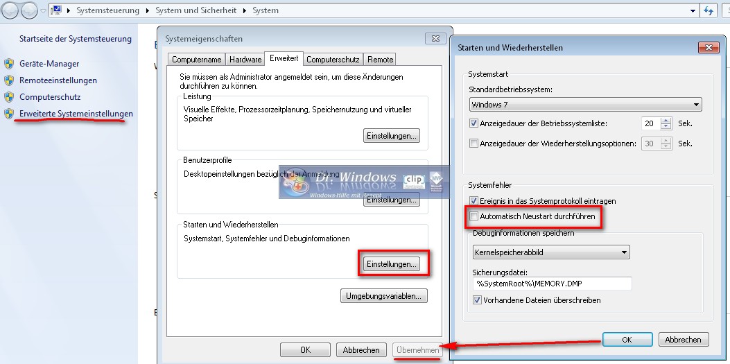

Abgesicherten Modus starten, BlueScreenView runterladen und einen Screenshot machen. Da liegen sicherlich auch die ganzen informationen bzgl. der Neustarts.
Den "automatischen Neustart" hast du vermutlich aktiviert und deswegen siehst du auch keine Fehlermeldung :rolleyes:

@r0ck3r: es kommt kein bluescreen, automatischer neustart ist schon deaktiviert :rolleyes: pc startet ohne fehlermeldung neu.
