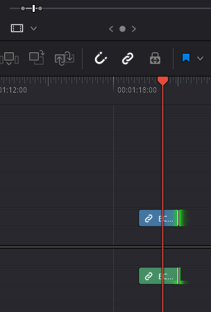

Leider nicht, wie auf dem Bild zu sehen, habe einen Clip reingezogen den ich schon einmal verwendet habe, wenn ich darüberfahre kann man sehen das, das Original deutlich länge ist.

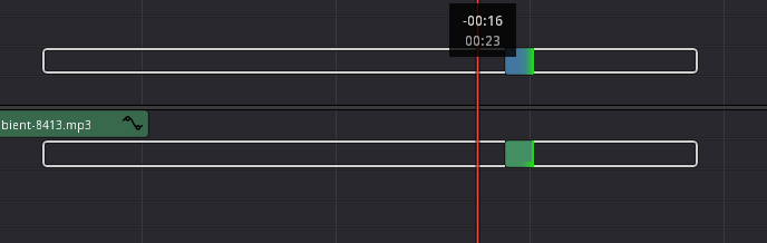

Dankte für die Hilfe, du hattest recht ich habe in und out Punkte gesetzt (Siehe Bild). Unabsichtlich, ohne es zu bemerken mit Shortcuts...
