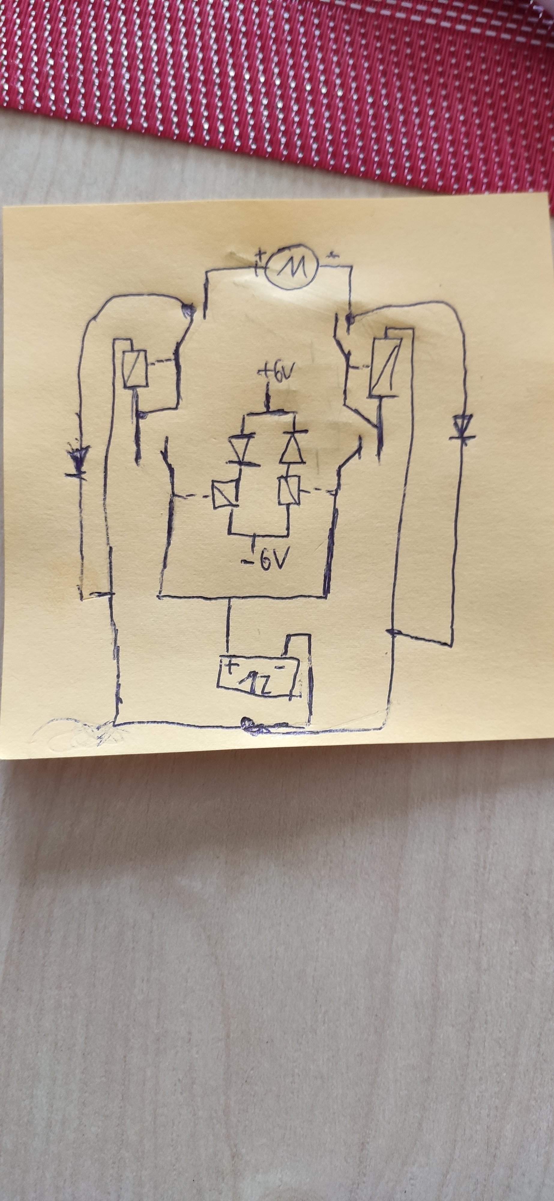

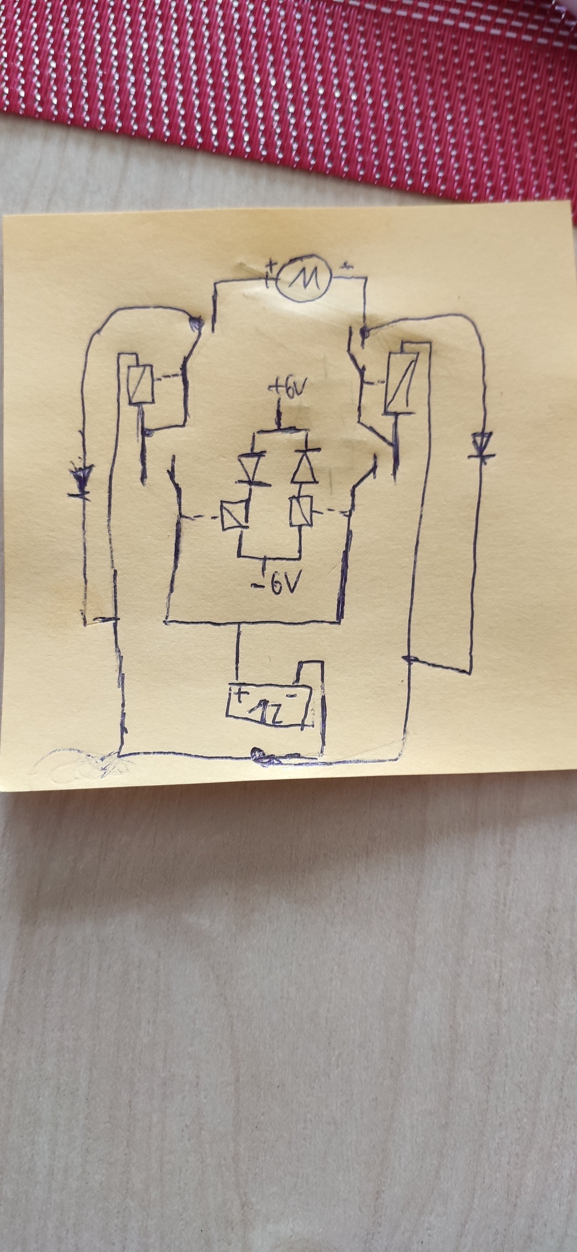

ich steh noch aufm schlauch .. warum bruache ich dann 4 Relais ? geht das nicht mit zweien ? Das ist eine Skizze :D sehr schemenhaft :D habe ich ein fehler drin ?
AHHH sehe gerade den Fehler :D das zweite jeweils zweite relais brauche ich um die 12v den stromfluss zu schließen :D Ich danke dir :D

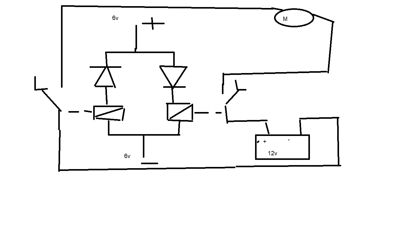

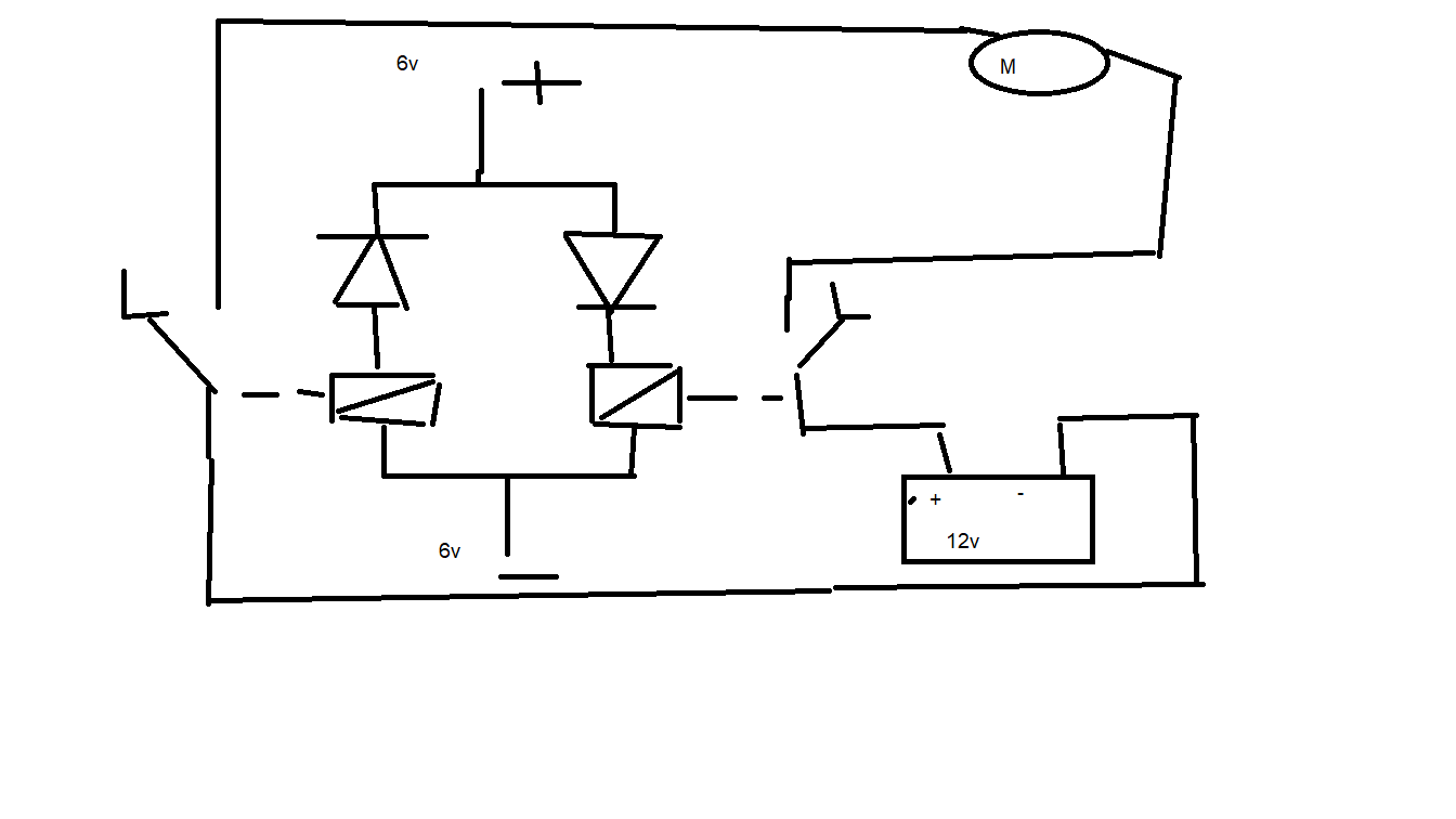

Wieder eine doofe Zeichnung. Aber meinst du das so ? Dann brauche ich doch 4 Dioden ?
