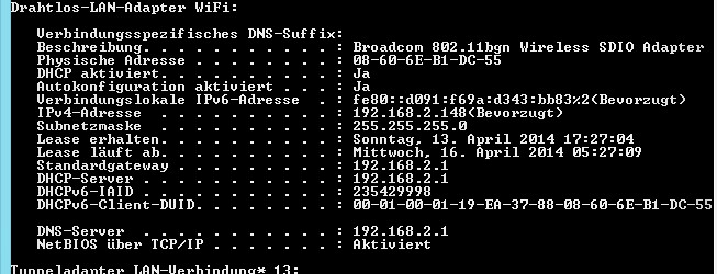

Mein Problem: Wenn ich mich Verbinde, bekomme ich nur eingeschränkten Zugriff (gut oder schlecht?!), aber habe kein Internetzugang.. Bevor ich unter "Separating the WLAN's" Die schritte durchgeführt habe, klappte es ohne Probleme.
IpConfig spuckt aus: Screenshot (1).jpg
Ich könnte mir vorstellen, dass es etwas mit dem DNS zu tun hat, jedoch kam ich auch durch Googlen nicht so recht auf die Sprünge.. Hoffe jemand der Ahnung von DD-WRT oder generell Netzwerken hat kann mir da weiterhelfen. Danke schonmal :D
