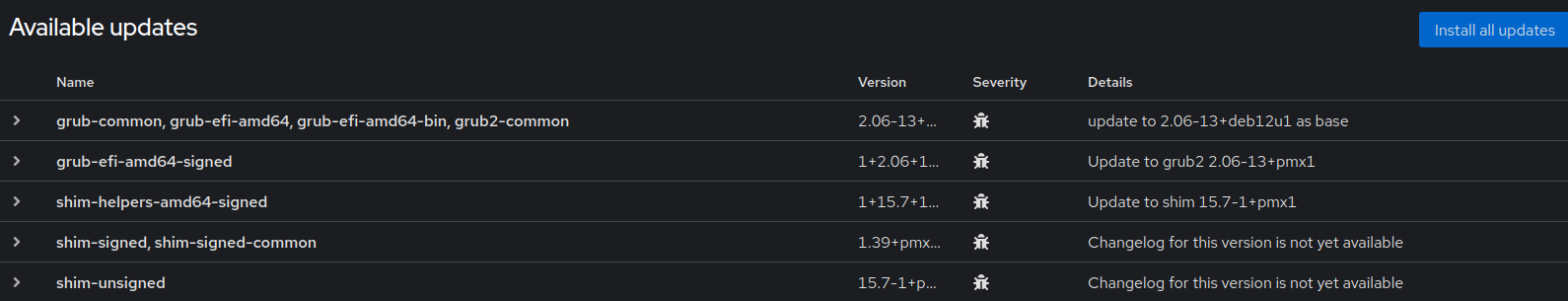

ich war gerade dabei Debian 12 in einer VM in Proxmox zu testen, weil ich vor hatte, meine Server auf Debian 12 umzustellen.
Nach der Installation und nach den ersten Updates lief alles super. Bis ich die Grub und Shim Upgrades gemacht hatte.
Das Update lief ohne Fehlermeldungen durch.
Nach einem Reboot bootete die VM nicht mehr. Fehlermeldung: Falsche Shim Signatur, zuerst Kernel laden etc.
Erst wenn ich Secure-Boot ausstelle, bootet die Kiste wieder. Das ist aber nicht Sinn der Sache.
Ich weiß nicht was ich davon halten soll. Speziell zu diesem Problem habe ich nichts gefunden. Vielleicht liegt es an der Kombination zwischen Proxmox und Debian 12 Client. Proxmox ist auf dem neuesten Stand.
Das schreckt mich son bisschen ab Debian 12 einzusetzen...
Diese Updates stehen aus, wenn ich die durchführe, kein Boot mehr.
LOG vom Upgrade die zu diesem Fehler führen
