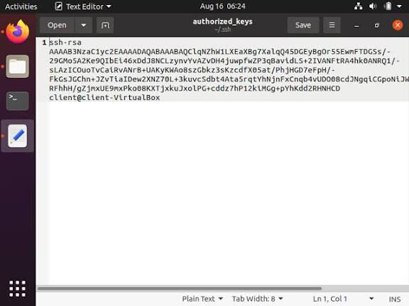

Es ist eine Datei, die musst du mit einem Editor öffnen.

Das ist nicht wirklich intuitiv und die Formulierung in der Anleitung ist nicht ideal
So sieht das dann aus
https://encrypted-tbn0.gstatic.com/...tRwwix9LDbDUEzxKxbfkheBEOZfP5mdY8i0H7Jfg&s=10
