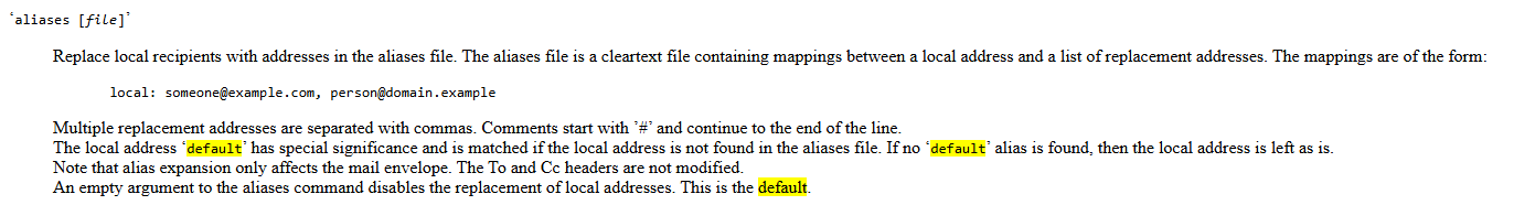

EDIT: Hier ist noch ein Ausschnitt aus dem manual:
Link
Note that alias expansion only affects the mail envelope. The To and Cc headers are not modified.
Ich glaube, nur das Envelope (das ist das Received: ... for ...) wird dadurch gesetzt und das übrige Verhalten von msmtp ist nicht durch die Konfiguration änderbar (also, das automatische Setzen von To: ). :(
