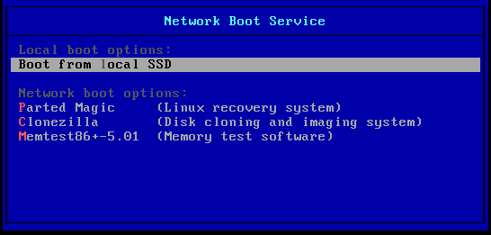

ich betreibe zu Hause einen kleinen PXE-Server (dnsmasq und tftpd-hpa) in einer Debian-VM, welcher zumindest mal per UEFI ein Auswahlmenü mit den Distros bereitstellt. Dem Menü liegt die menu.c32 zugrunde, welche ein spartanisches Menü bereitstellt, welches allerdings lädt, das sieht dann so aus:

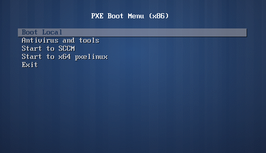

Und jetzt wollte ich auf die File vesamenu.c32 wechseln. welche etwas mehr Grafikoptionen zulässt, damit das Menü dann ungefähr so ausschaut:
