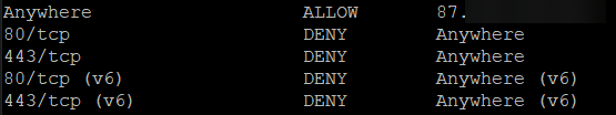

ich habe wie von Sempervideo erklärt einen OpenVPN Server eingerichtet mit pihole:
die pihole Admin Oberfläche ist aber einfach mit http://IP/admin/ erreichbar. ich hätte das gerne aber so, dass ich nur auf den Webserver zugreifen kann, wenn ich mit VPN mit dem Server verbunden bin. daher habe ich mit ufw diese Regeln angelegt. aber jetzt komme ich auf gar keine Seite, wenn ich per VPN verbunden bin.
bin kein Netzwerkprofi, daher bitte einfach erklären was zu tun ist :D
wenn du dir im VPN alles was auf port 80 und 448 unterwegs ist blockst, gehen keine websites mehr. das ist richtig.
Wo hast du denn pihole installiert?
Aber in Regel 1 erlaube ich doch alles was mit der Server IP passiert? wenn eine Regel zutrifft werden die folgenden doch ignoriert oder nicht ?

nein der dns server ist ja nur verfügbar wenn man per VPN verbunden ist... und darum gehts ja nicht... ich möchte einfach den Webserver nur von innen erlauben, von außen blockieren. wie lauten die ufw Regeln dazu ?

wie ist der pihole/vpn-server am netz? zuhause hinter einem router mit nat? dann sind die dns/web-services sowieso nicht erreichbar solange kein portforwarding eingerichtet wurde. wenn der server direkt am netz hängt, dann einfach die services an ein interface binden, das nicht am internet hängt.
was keinen zugang zum netz hat, muss auch nicht durch eine firewall geblockt werden. mit ss -tulpen nachschauen, welcher service auf welchem interface lauscht. sowenig wie möglich auf 0.0.0.0 bzw. :: laufen lassen wenn der server direkt am netz ist.
