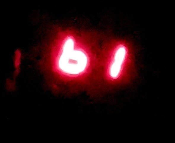

Erst mal vorweg: das System läuft stabil und problemlos. Dennoch würde ich gerne in Erfahrung bringen was das Folgende zu bedeuten hat: Die DEBUG LED des Mainboards zeigt nach dem hoch fahren konstant den Code "b1" (oder 61?). Laut Handbuch bedeudet 61 "NVRAM initialization" und "B1" (kleines b gibts im Handbuch nicht) "Runtime AP installation ends". Beides habe ich gegoogelt und nur erfahren, das es mit Problemen zusammenhängt, die ich aber offensichtlich nicht habe.
Das System ist neu zusammengebaut und installiert. Sämtliche Stabilitätstest der CPU, RAM etc. wurden problemlos bestanden. sfc /scannow zeigt keinerlei Fehler. Keine Fehlermeldungen innerhalb Windows. Inenrhalb des Gerätemanagers ist alles wie es soll. Nichts deudet im Betrieb auf irgendeinen Fehler hin.
Natrülich möchte ich das alles glatt läuft und nicht irgendwo im Hintergrnd irgendwas lauert.

Oftmals wird im laufenden Betrieb auch einfach eine Temperatur von irgendeinem Punkt des Boards angezeigt. Sowas kanns nicht zufällig sein?
Reaktionen: Hirsekeks
@Warhead Interresant. Habe jetzt im BIOS den Eintrag gefunden ("80 Port Display Mode") was ich mir da anzeigen lassen kann. Hab jetzt die CPU Temp eingestellt.
Keine Ahnung was das davor angeziegt wurde, da es sich nie verändert hatte.
