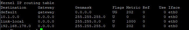

und zwar habe ich in meiner FritzBox folgenden Default Eintrag definiert :
Heißt alle Geräte im Netzwerk sollen an die IP Adresse 192.168.178.99 senden. Dieses Gerät ( Ein RaspberryPI ) ist aber auch an der FritzBox angeschlossen und muss irgendwie ins Internet. Da aber ein Default Eintrag definiert wurde, will anscheinend der RaspberryPi auch zu sich selbst routen.
Meine Frage nun kann ich ohne jedes Gerät einzelnd in die Statische Routing Tabelle der FritzBox aufzunehmen definieren das Gerät 192.168.178.99 als einziges Gerät direkt ins Internet geroutet wird ? Und nicht zu 192.168.178.99 ? Danke im Voraus
EDIT : Routing Tabelle PI :

Gehen wir davon auß jedes Gerät geht durch den Tunnel : tun und nur Gerät 192.168.178.2 und 192.168.178.3 gehen direkt an das Gateway 192.168.178.1 welche Einträge müsste man in die Routing Tabelle hinzufügen könntest du mir die Befehle nennen :)
