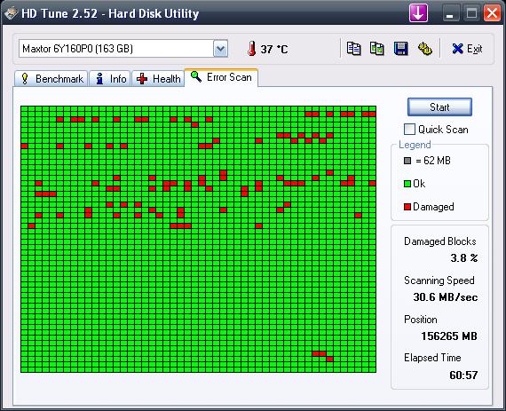

Habe ne 160GB Festplatte von Maxtor die allem Anschein nach bald ihren Geist aufgibt.
Musste neulich schon notgedrungen Formatieren, weil es diverse Probleme mit manchen Anwendungen gab. Nach der Formatierung hat sich manches dann aus heiterem Himmel auch nicht mehr installieren lassen.
Hab jetzt im Netz n Haufen Tools gesucht zur HDD Fehlerüberprüfung und hab jetzt einfach mal nen Screen von HD Tune geschickt.
Wie man unschwer erkennen kann, sind mehrere Teile Defekt.
Meine Frage jetzt: Hat eine LowLevel-Formatierung da noch einen Zweck oder kann ich mir die Mühe sparen und sie gleich einschicken?
Bin natürlich auch für weitere Vorschläge offen die Festplatte wieder zu reparieren!
Danke für Hilfe

Garantie hat sie noch ...
Aber darauf wollte ich eher als letztes zurückgreifen. Muss dann ja erstmal Ersatz finden.
Wollte halt nur mal fragen obs sich da noch was machen lässt oder eben nicht?!

Warum so überzeugt, dass es sich hier um so nen ernsthaften Schaden handelt? Was der Screenshot da zeigt kann z.B. durch ein Spannungsversorgungsproblem, wie etwa einem Wackelkontakt am Molexstecker, entstanden sein. Teilweise gab es dann kurz einen Ausfall wenn auf einen Sektor geschrieben wurde und schon gilt er als defekt. Einmal LL und alles ist wieder okay.
Also ich finde 3,8 % aller Sektoren als Defekt doch einen relativ hohen Wert irgendwie... die Frage ist nun: Inwieweit ist das überhaupt ein Garantie-Fall? Ich würde auf jeden Fall mal den Hersteller kontaktieren, wie du weiter vorgehen sollst - das schadet sowieso nie, und vielleicht sagt der ja auch direkt, dass du sie einschicken sollst...
Man muß sich die Fehler ansehen, ob es z.B. logische Fehler (im Dateisystem) oder sog. Hard-Errors sind, letztere werden vielfach am Ende eines S.M.A.R.T.-Logs angezeigt und die Stelle, an der sie auftreten geben einen Aufschluß über die Art des Fehlers. Ist z.B. ein Head betroffen, ein Zylinder oder überwiegend im 'hinteren' Teil der Disk.
Was nicht gut ist, wenn sporadisch über die ganze Disk Fehler auftreten (und mit der zeit immer mehr), dann ich der Fehler vielfach im Servo-Mechanismus zu suchen. Ein paar Hard-Errors sind eigentlich normal, nur nicht wenn sie immer wieder und immer häufiger kommen. Aufschluß kann auch die Fehlerhäufigkeit bei den ECC-Meldungen bringen, aber ohne Log geht fast garnichts.
