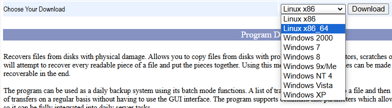

Versuche den Kopiervorgang mit dem Unstoppable Copier und beobachte, ob Fehlermeldungen ausgegeben werden. Die Smart-Werte des Datenträgers solltest Du auch überprüfen und zudem auf defekte Sektoren checken.

@MichaelMros ich vermute mal aufgrund der Nutzung von "/" im Pfad, dass es um ein Linuxsystem geht, weswegen der Unstoppable Copier nicht helfen wird.
Hätte allerdings vom @FatManStanding auch erwähnt werden können...
Reaktionen: MichaelMros
Reaktionen: gaym0r
Danke für den Hinweis @MichaelMros, hab ich tatsächlich übersehen, dass man verschiedene OS auswählen kann.
