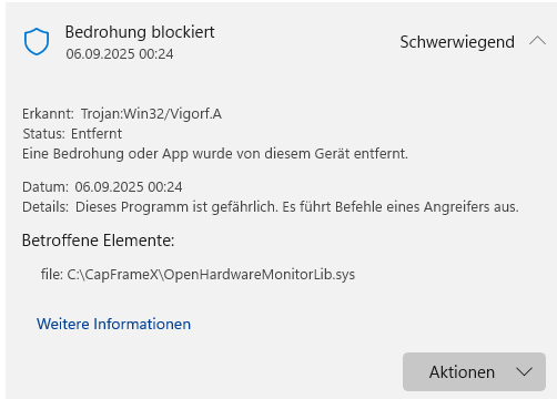

Hallo, seit Kurzem erhalte ich beim Starten von CapFrameX Defender Warnmeldungen eines Trojaners Vigorf.A. Hatte versucht, den Ordner zu löschen und neu runtergeladen, wieder das Gleiche.
Der CPU-Takt wird dadurch mit 0 Mhz angezeigt, stört sehr.
Dann beim Defender eine Ausnahme eingerichtet, weiterhin Meldungen beim CFX-Start, die jetzt .tmp im Windows/System Ordner erzeugen. Es kommen immer Warnmeldungen, was dazu führen wird, dass die eigene Aufmerksamkeit für Warnmeldung einschlafen wird.
Kann ich so nicht lassen. CapFrameX vom PC entfernt. Auch wenn es nur False Positive sind, kann das so nicht lassen.
Warum wurde bisher nicht darüber berichtet, und wie geht ihr damit um?

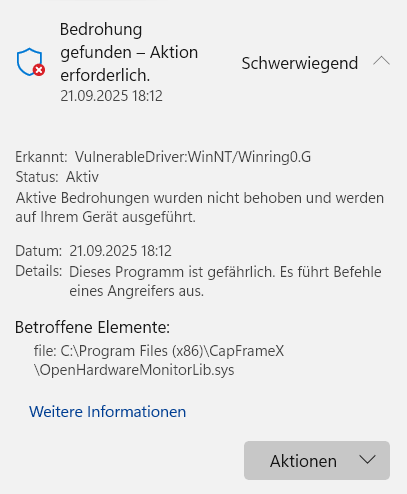

Hatte die aktuellste Version von CFX drauf, Beta vom 7.August. Die Meldungen fingen aber später an, glaub seit dem Optionalen KB5064081 (26100.5074). Ich nutzte ja nicht täglich CFX, aber vor Kurzem als ich benchte, war noch alles ok. Erst seit ca. Vorgestern stellte ich es fest.
Nutze CapFrameX Version 1.7.2 und bekomme auch seit heute einen Alarm.
Des is der Winring0 Treiber, der is halt hardwarenah und wird deshalb als gefährlich eingestuft, oder so ähnlich. Du siehst aus, wie der junge Nicholas Cage.
