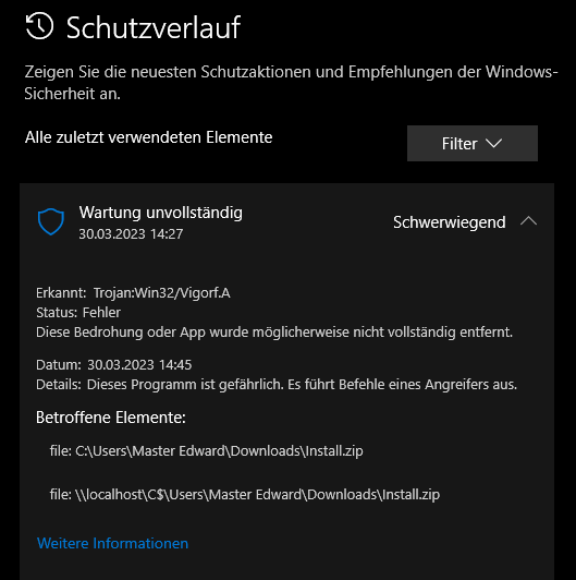

WinDefender hat bei der Volluntersuchung einen Trojaner unter dem Namen "install.zip" gefunden. Keine Ahnung woher es kommt, es war im Download-Ordner.
Ich habe dem WinDefender direkt erlaubt es zu blockieren und habe es direkt auch manuell gelöscht. Leider zeigt der Defender nun an, dass der Status fehlerhaft sei... Warum?
Was soll ich am besten nun tun? Muss eine Neuinstallation her? Habe es bereits vor einem Monat erst gemacht :( Geht es auch anders eventuell?

Normalerweise ist es bei Schädlingsbefall Usus das man die Kiste platt macht. Alles andere ist Pfusch.
Alternativ das Backup einspielen.

Das ist kein aktiver Schädling, sondern eine Malware in einem von Dir heruntergeladenen zip-Archiv. Was ist das für ein Archiv, von wo genau hattest Du es heruntergeladen, und hast Du den Inhalt installiert? Letzteres ist der entscheidende Punkt.
Woher weiß ich lieder überhaupt nicht. Es ist einfach nur eine zip Datei die im Downloads Ordner war. Habe es jetzt ja gelöscht, aber als ich es mit Winrar öffnen wollte, kam sofort eine Fehlermeldung, dass ich nicht Zugriff darauf habe oder so ähnlich.
Ja, wenn Du nicht weißt, was Du da selbst heruntergeladen hattest und von wo, und wenn Du auch nicht ausschließen kannst, dass du den Inhalt in der Vergangenheit mal ausgeführt (installiert) hattest, dann ist im Zweifel die Neuinstallation das sichere Mittel. Musst halt künftig besser auf Deine Downloads und Downloadquellen achten und alles bewusst herunterladen, in benannten Ordnern abspeichern, damit Du es später noch zuordnen kannst, usw.

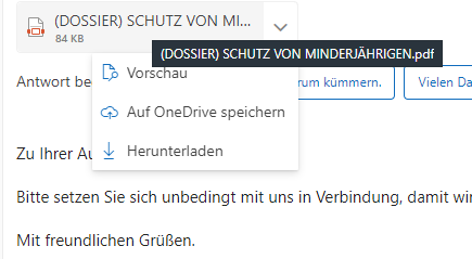

Ich glaube ich weiß doch von wo das ist. Ich hatte eine Scam Email erhalten heute und ungefähr um die Uhrzeit geöffnet. Es war aber auf der Hauptseite von den Emails anstelle auf Junk oder unter Sonstiges, deswegen habe ich wie ein Idiot drauf geklickt x( . Hatte leider die PDF geöffnet... Ich glaube von da kommt das (?)
Hilft die Info eventuell?
Erstell mal ein FRST-Log. Als Admin ausführen, Haken setzen bei Shortcut.txt und Addition.txt und auf Untersuchen klicken. Alle 3 rausfallenden Dateien an deinen nächsten Beitrag anhängen.

Gut möglich, dass das keine PDF war sondern nur so aussah wie eine, sowas gibts immer mehr.
Neuinstallieren UND am besten bei den wichtigsten Diensten (Mail, alles was mit Zahlungsdaten zu tun hat) die Passwörter ändern und 2FA aktivieren
Neuinstallieren, alles andere wäre dumm. Denn man muss davon ausgehen das dein PC infiziert ist.

Hier ein Foto von der Scam-Email.
Sicher dass es keine PDF ist? weil Email erkennt doch sicherlich exe und pdf Dateien und deren Unterschiede?
