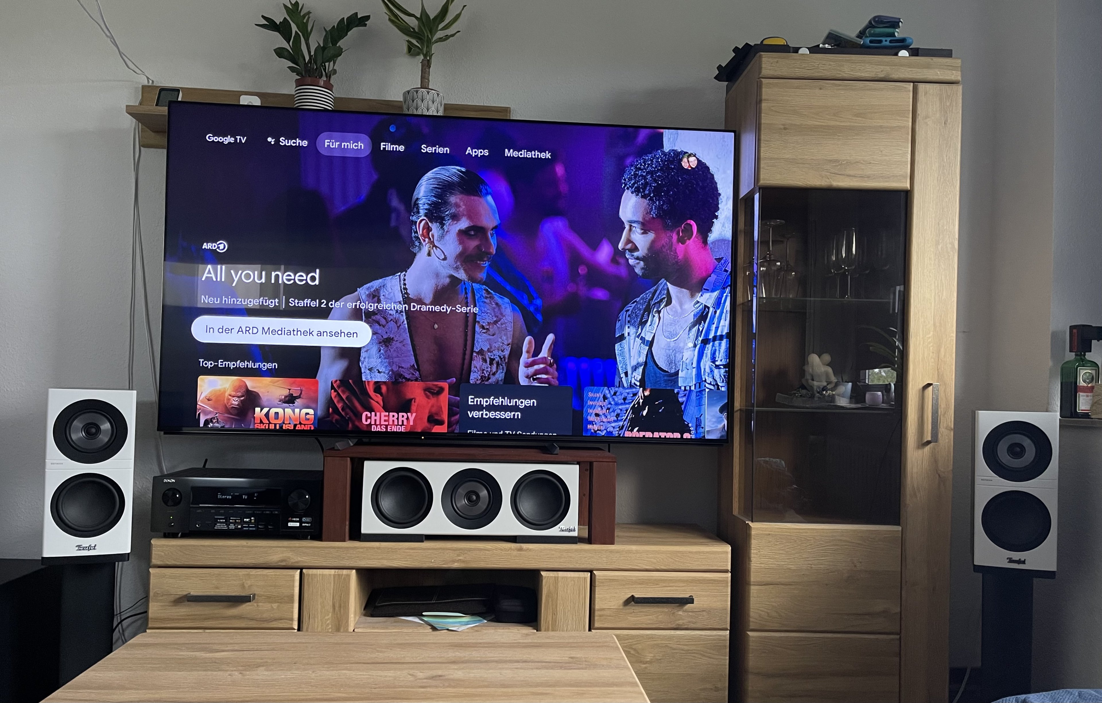

ich bin von den Ultima 40 Surround "5.1.2-Set" auf die Definion 3S + Definion 3 Center umgestiegen.
Links und Rechts von der Couch stehen noch die Ultima 20.
Als Verstärker benutze ich den Denon AVR-X2600H.
Die Lautsprecher wurden nach dem Aufstellen über den AVR eingemessen.

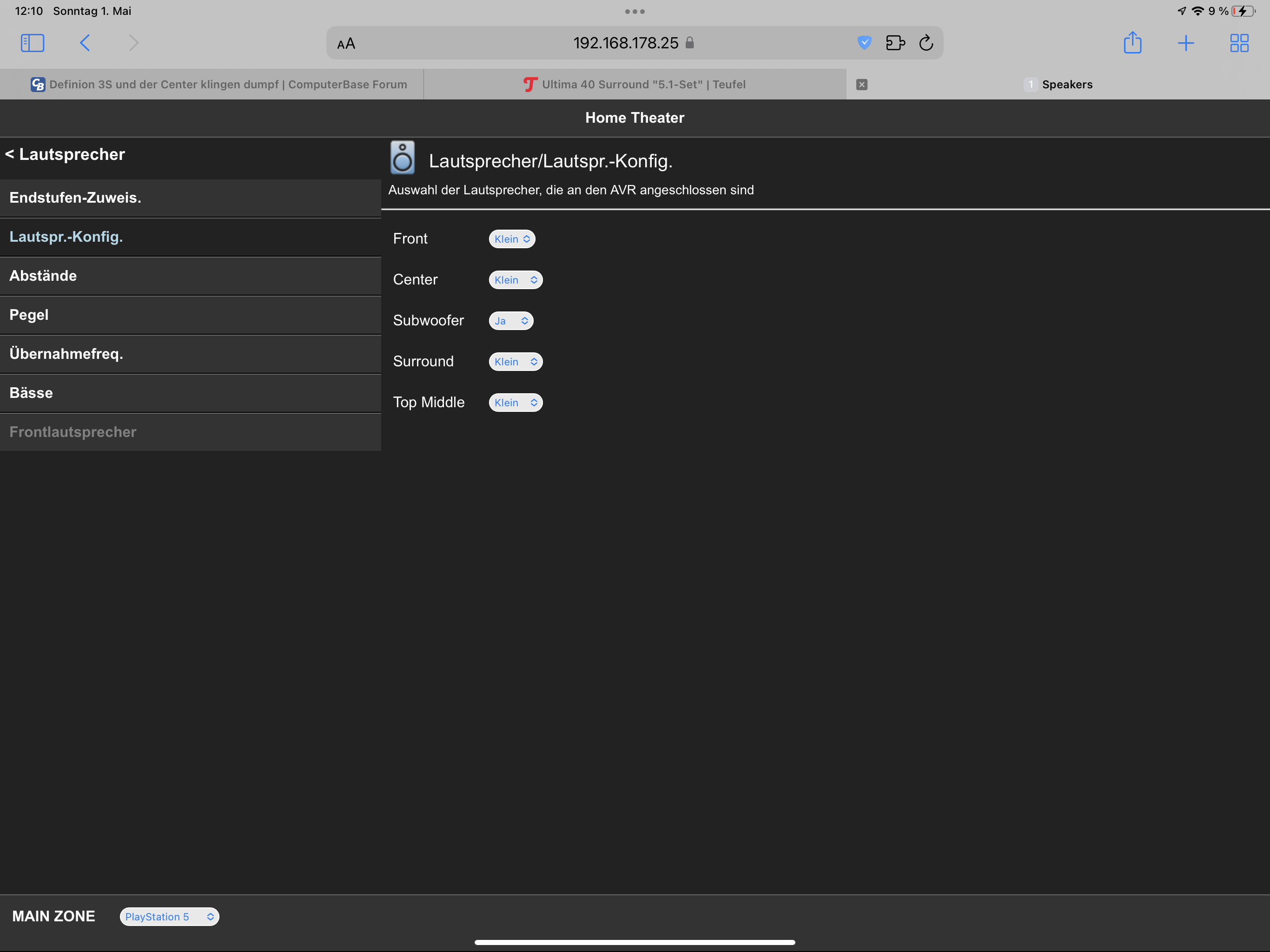

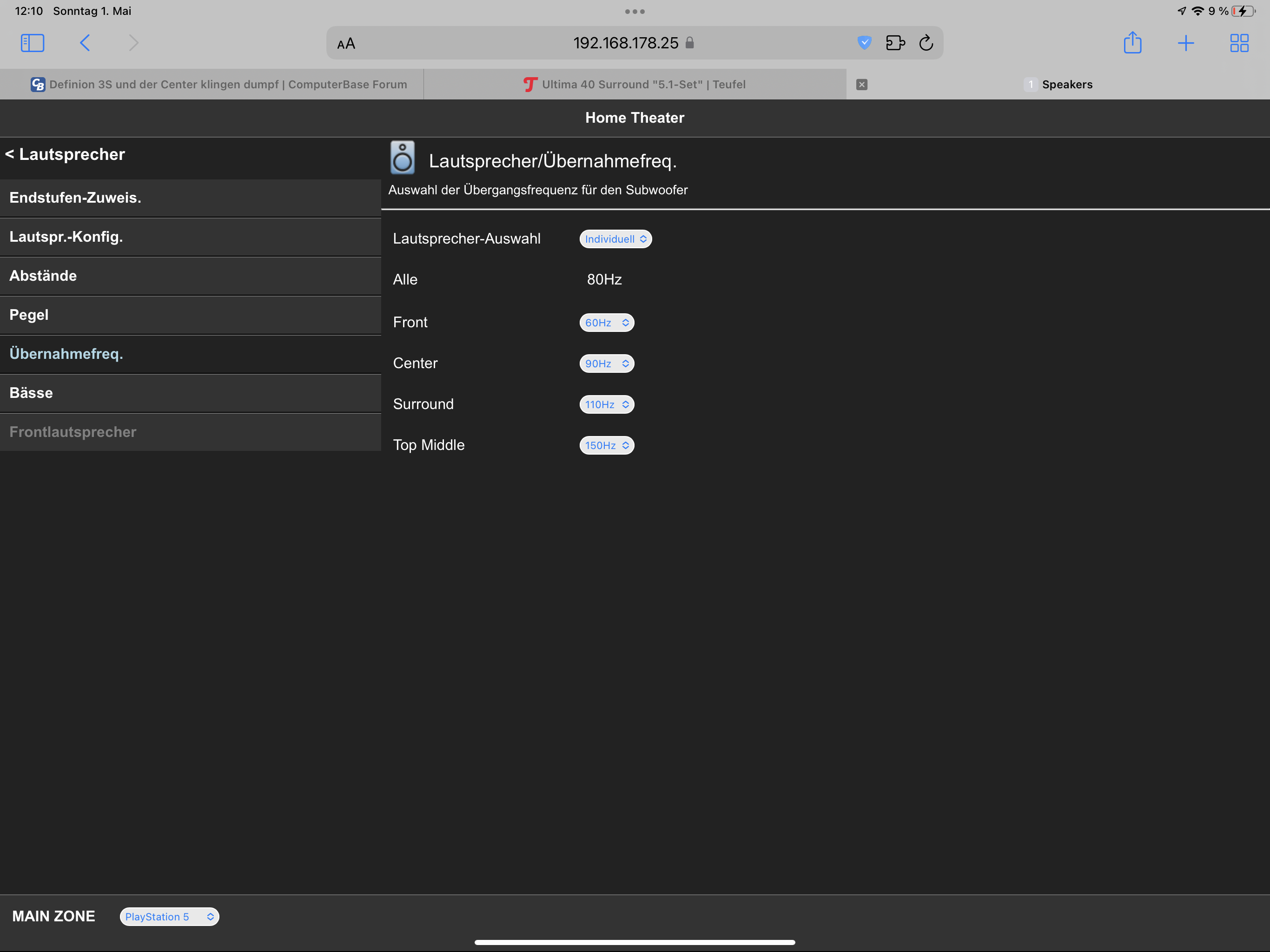

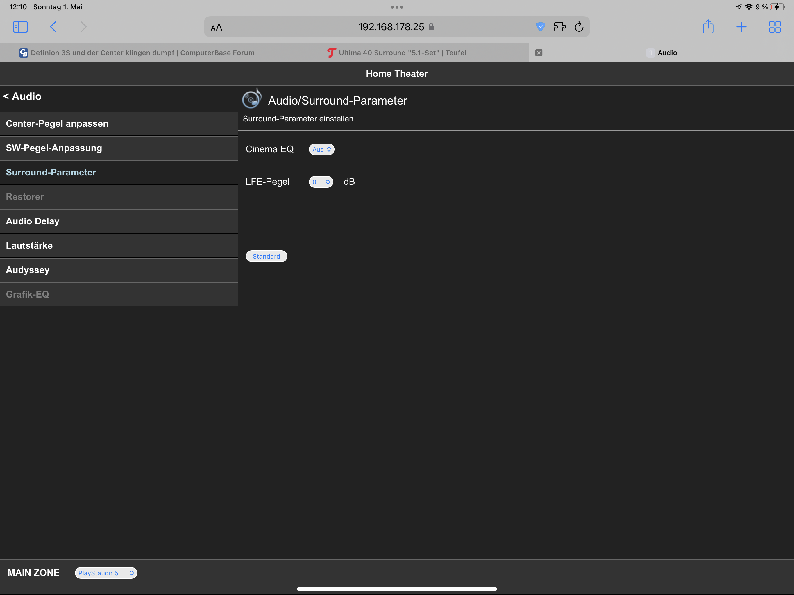

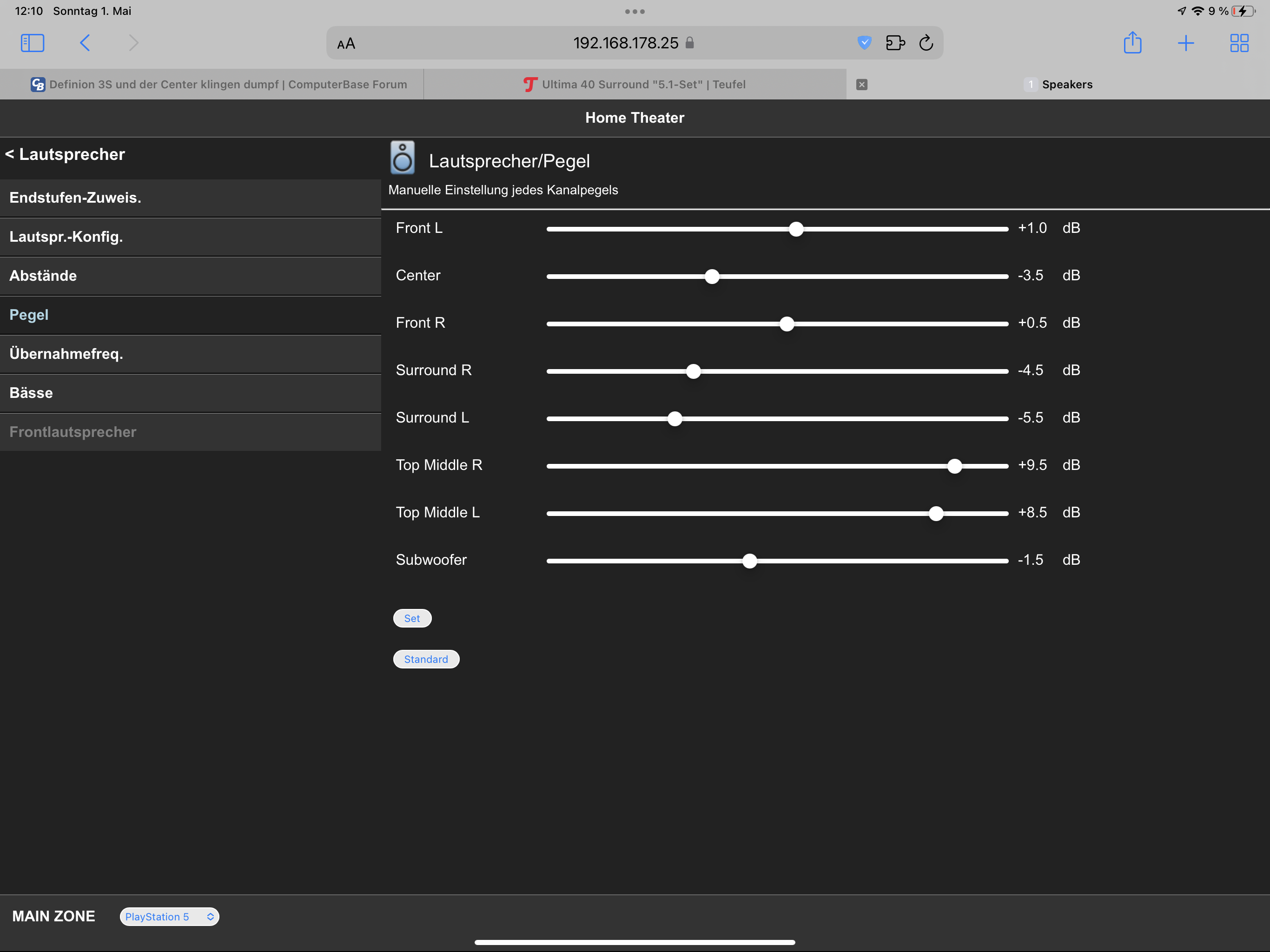

Das Problem
Alles was ich abspiele klingt dumpf, als ob ne Decke über den Lautsprechern liegt.
Ist vielleicht auch einer von euch umgestiegen und kann mir sagen woran das liegt?
Denon Cinema EQ verschlimmern den Klang erheblich.
Im Anhang noch ein paar Bilder zur Aufstellung und Konfiguratio.

Lautsprecher Wahl ist halt eine sehr individuelle Sache...
wobei laut den Bildern jetzt keine "Extrem-Bedingungen" herrschen.

Hast mal mit dem Audyssey Dynamic EQ bzw. dessen Einstellungen ein wenig rumgespielt? Verbessert bei meinem Denon X3400H den Klang erheblich. Ansonsten kann ich mich den Hinweisen von oben nur anschließen.

Also nach einigem probieren scheint es echt an den Filtern und an der schlechten Qualität des Ausgangsmaterials zu liegen.
