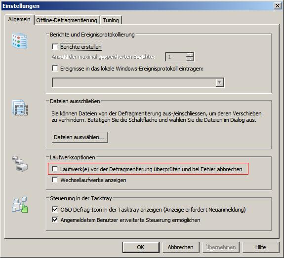

Du nimmst einfach in den Einstellungen den entspr. Haken raus.
Bild zeigt OO Defrag10.

okay danke..aber mir gehts auch um diesen fehler..was ist das und wie krieg ich den weg? es hat doch bestimmt seinen sinn, dass das prog bei nem garvierenden fehler abbricht..
Starte den PC mal neu, lass Checkdisk mit allen Optionen laufen und wenn der Fehler erneut kommt dann nimm einfach die Häkchen raus.
Bei einer meiner früheren Win-Installationen wurde mir auch immer ein Fehler angezeigt - selbst nach Chdsk und so - Defragmentieren hat trotzdem funktioniert und Probleme gabs nie...
