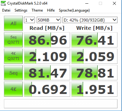

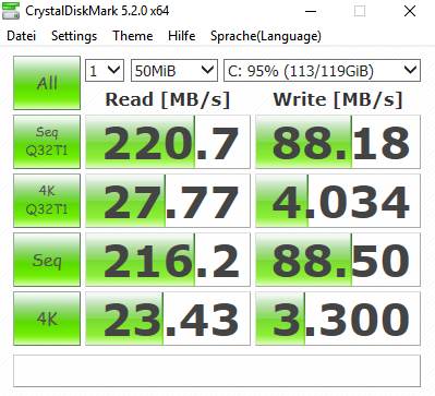

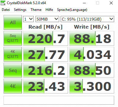

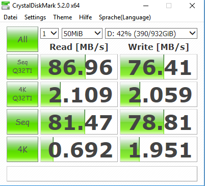

Anbei die Testergebnisse von Crystaldiskmark:

Deine Screenshots sind nicht wirklich aussagekräftig. Ein Teil wie HDTune mit präzisen Angaben zu Fehlern auf der Platte wäre hilfreicher als Benchmark-Tests.
