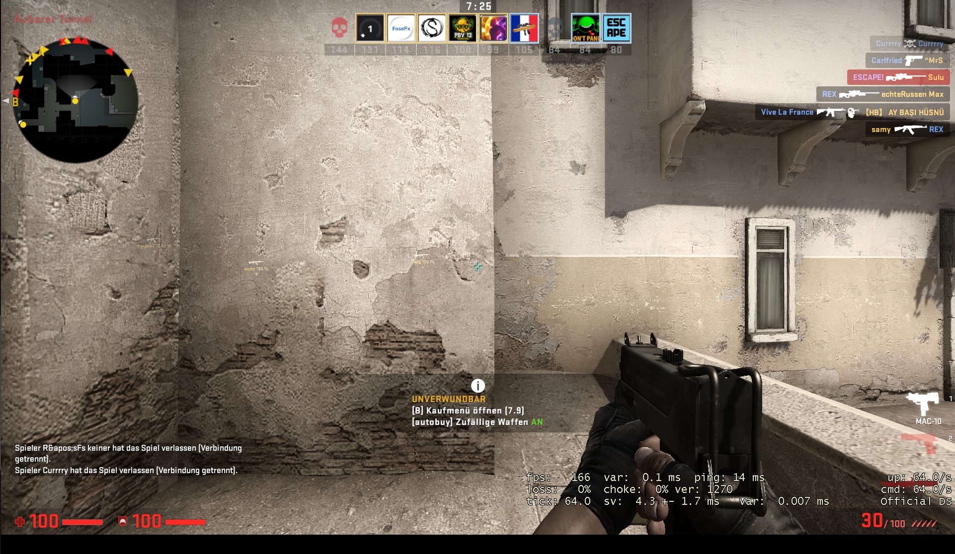

Nun habe ich aber das Problem wenn ich Granaten werfe oder von der Awe in den Aim gehe habe ich nen Delay von 1sek. ca..
Sprich er wirft die Nate mit der Animation, die Waffe ist wieder Schussbereit und erst dann fliegt die Nate los in nem kleinen Bogen .
Wenn ich mit der Awe nen frag mache und rauszoome fliegt der Gegner erst nachdem ich wieder loslaufen kann aufm Boden und gibt mir den Kill. Ganz verwirrend das alles. Vorher hatte ich nie solche probleme zú beklagen. Habe jetzt aber auch einen neuen PC und probiere das erste mal damit Go zu zocken.

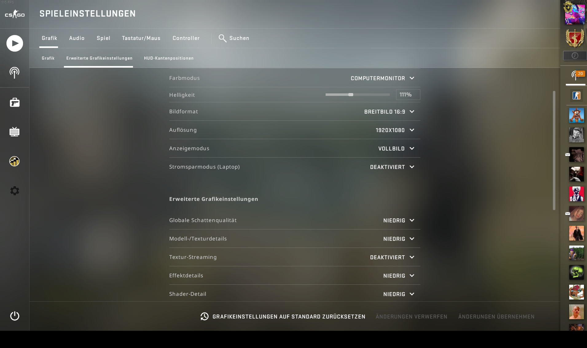

Interne Spieleinstellungen haben sich seit letztem Jahr geändert, evtl. habe ich falsche Einstellungen vorgenommen ?

Was sagt net_graph 3? Was passiert, wenn Du fps_max auf den Wert der Refresh Rate (in Hz) Deines Monitors stellst? Also alles über die Console einstellen, einfach "-console" als Startparamter festlegen.

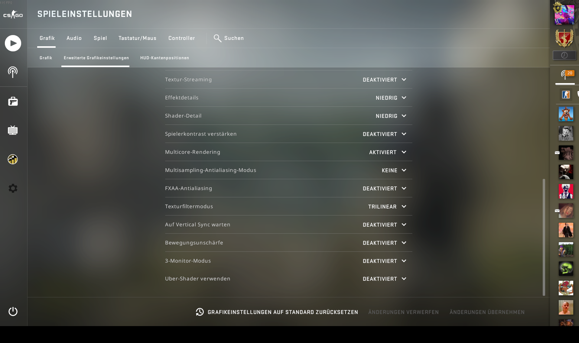

Btw: Hab in den Einstellungen mal MulticoreRendering Deaktiviert. Sieht im Deathmatch grad schon recht gut aus .
Dachte ich sollte das Aktivieren weil ich ja auch nen 6 bzw. 12 Kerner hab.

So, habs gelöst! Lag bei mir an den Internen Einstellungen und zwar: Multicorerendering musst ich ausstellen (vll kann mir wer sagen wieso ? )
Nvidia Overlay musste ich auch Deaktivieren und Energieeinstellung sollte auf Maximale Leistung stehen.
