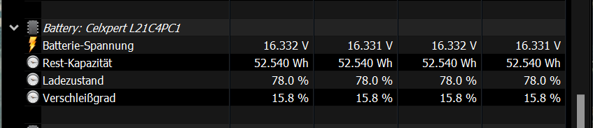

Mach doch mal ein Bild von HWiNFO64 da wird dir der Verschleißgrad von der Batterie angezeigt.
Hallo und danke euch.
Sieht wohl doch nach Akku aus, auch wenn er jetzt wieder bis 100% durchlädt.
Danke nochmal an alle. Das Tool im Bios sagt der Akkuzustand ist Bestens, naja....
Fürs Sofa reicht es noch und ich schaue mich dann mal nach Ersatz um.
