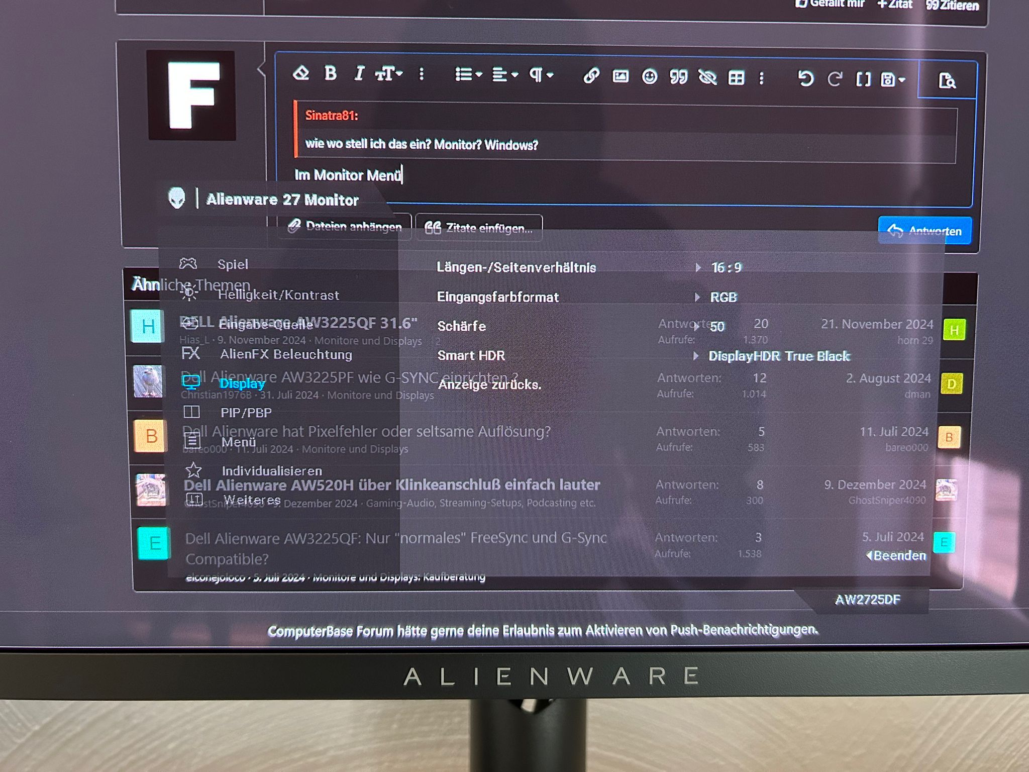

wie wo stell ich das ein? Monitor? Windows?
Im Monitor Menü unten an dem Knopf am Monitor, dann Display -> Smart HDR -> DisplayHDR True Black und da kannste das einstellen.

Richtig aber du kannst das am Monitor auswählen das es dann auch darauf steht.
Ich denke dann ist das Schwarz eben so dunkel wie es geht mit dem Kontrast.

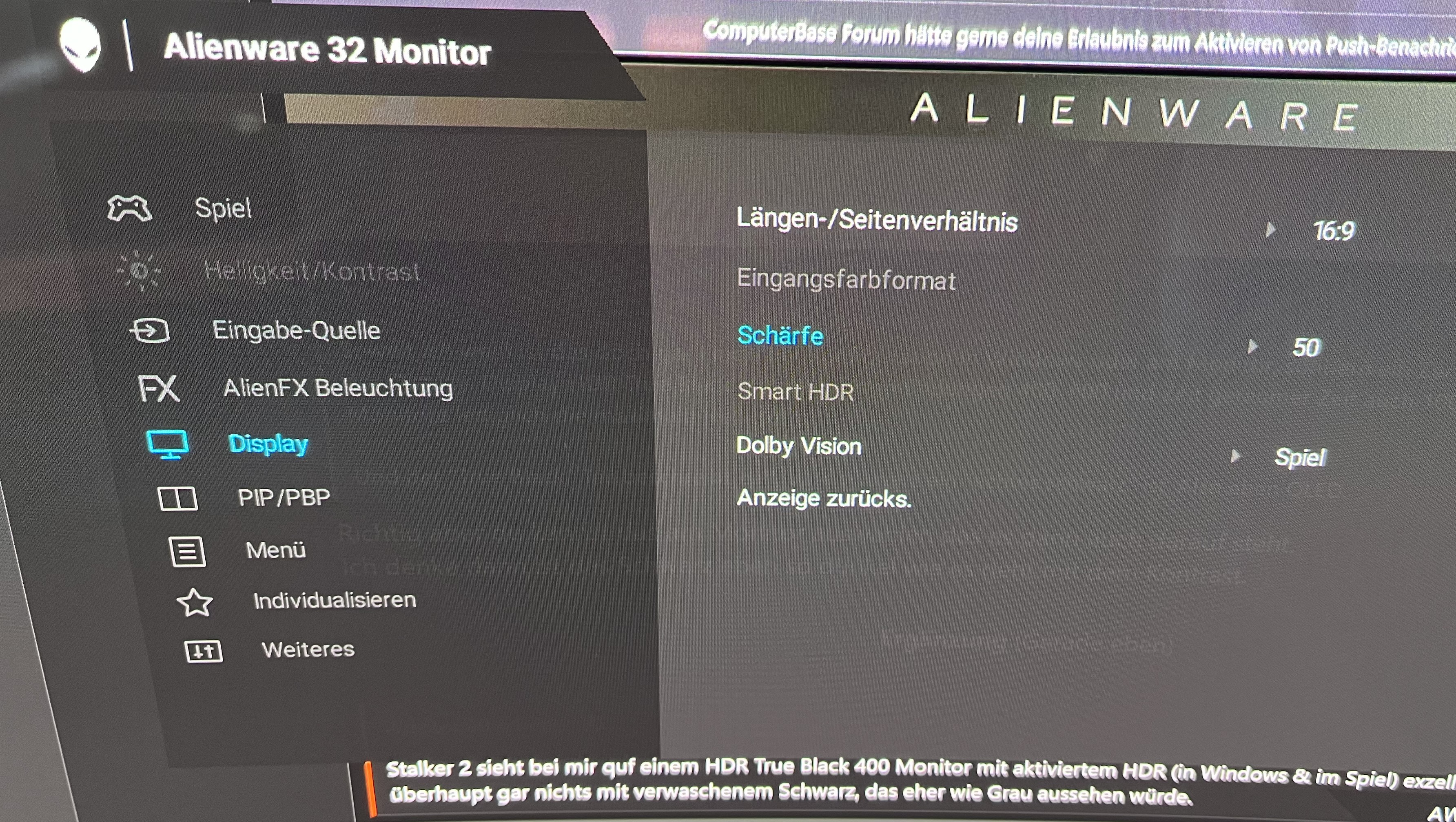

Stimmt scheinbar, also in jedem Fall zumindest bei euch :) hab's auch nochmal an meinem G8 nachgeschaut, aber bei mir gibt es nichts derartiges im Menü. 🤷🏻‍♂️

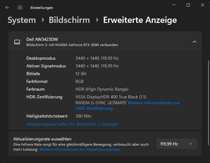

5) Wenn du in Windows 11 in die Anzeigeeinstellungen für den Monitor gehst, was steht dann? Wird da da u.a. auch eine maximale Helligkeit vom Monitor angezeigt, bspw. 400nits?

zu5: Hier mal ein Bild, also ja.
