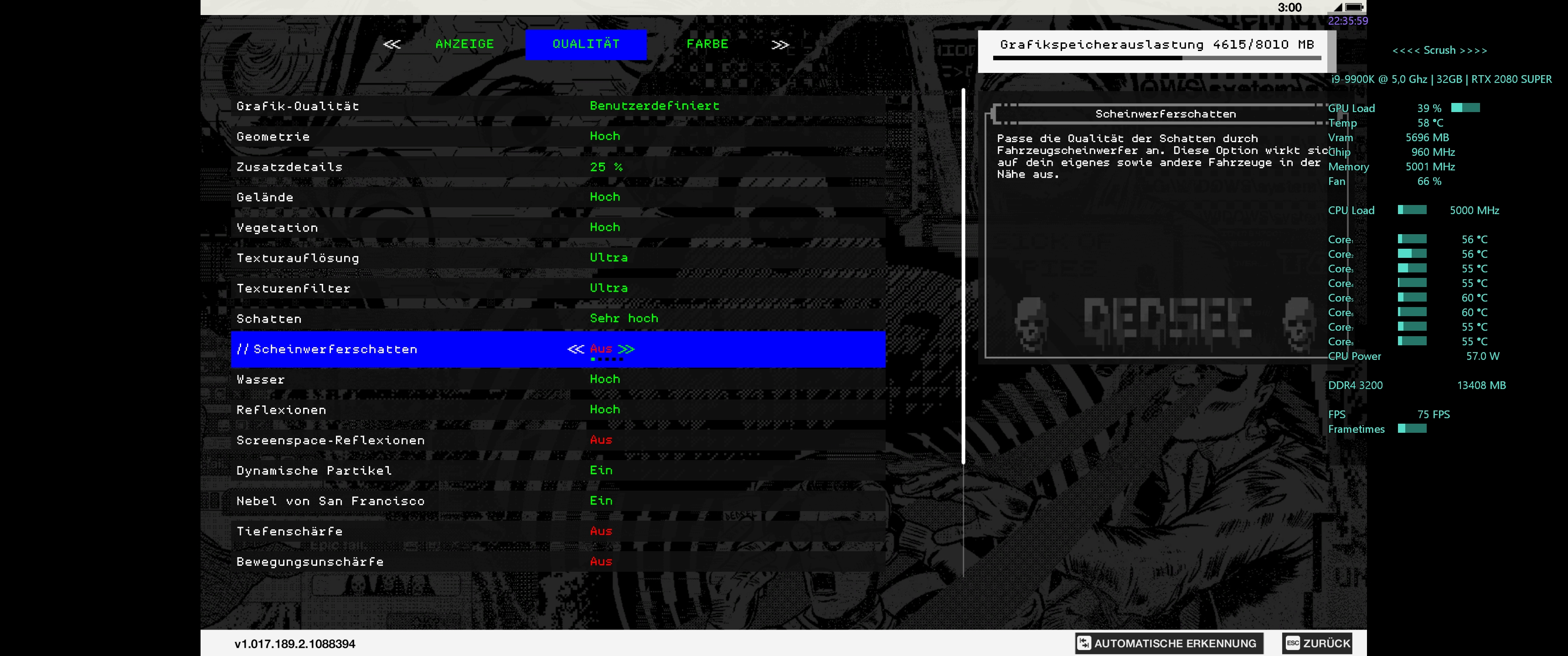

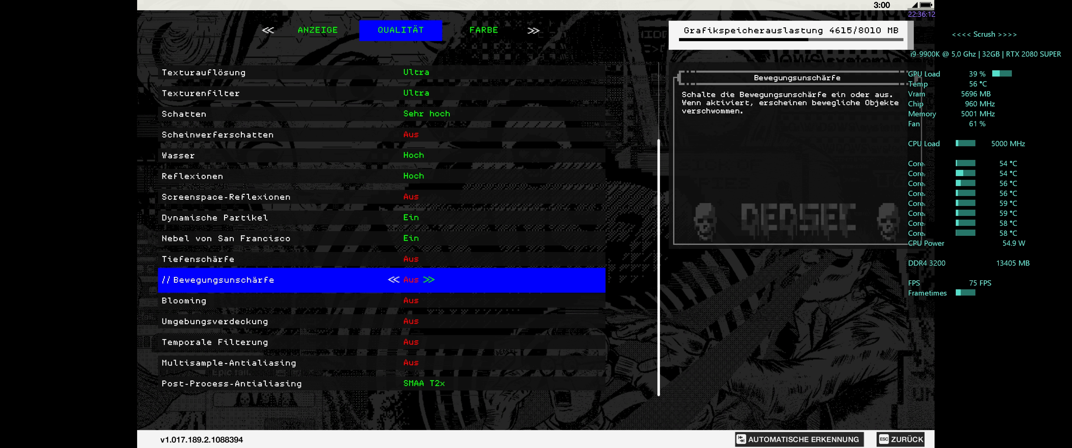

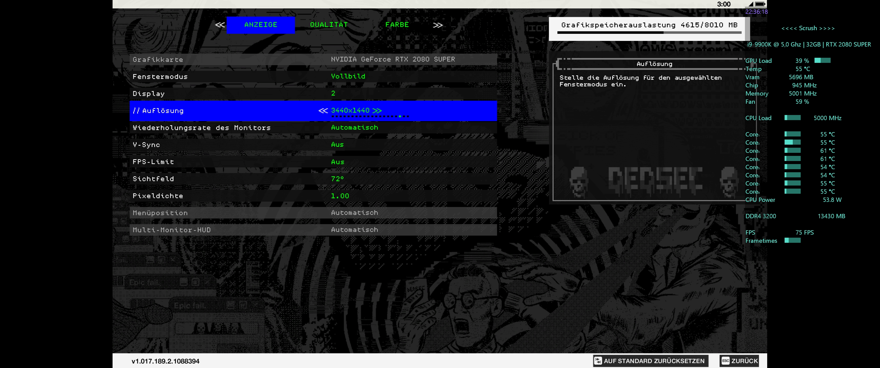

ultra kannst du knicken. so oder so. selbst mit der rtx 2080S
wenn du aber 21:9 und 90hz + gsync spürst wirst du automatisch mit den settings runtergehen wollen. zumindest bin ich jemand der damit umgehen kann
die 1080 wird sehr sehr knapp.
mal als vergleich
watch dogs 2 für 75er cap
da sind einige sachen abgestellt und runtergestellt.
