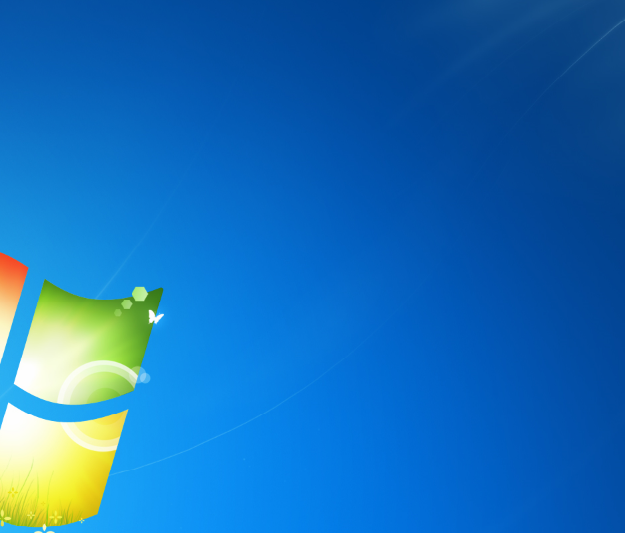

nachdem mir gestern ein Kleinkind an meinem Notebook Display herumgezerrt und darauf herumgehämmert hat zeigt das Display viele rote Pixel. Die wirken wie ein Schatten. Ich hab per Paint einen Screenshot gemacht und erstaunlicherweise lassen sich die Fehler reproduzieren, auf meinem Bildschirm auch mit dem typischen Pixelflattern.
Evtl ist es aber so dass mein Bildschirm einen bestimmten Defekt hat und es bei euch normal aussieht??
Es ist auch so dass der Fehler nur in bestimmten Abständen auftritt. Also gestern war es ein paar Stunden so, dann wieder nicht bis heute morgen, seit ein paar Minuten ist er wieder da.
Muss/soll/kann ich das Display wechseln oder legt sich soetwas?
Edit: Jetzt ist alles wieder normal. Anscheinend kommt das Problem immer nur in den ersten 20min nach dem Hochfahren? Das von mir angehängte Bild wird auch wieder normal angezeigt. D.h. i.was ist kaputt. Entweder die Grafikkarte oder das Display.

Bei mir sieht es normal aus, ich tippe auf einen Display-Defekt.
Prinzipiell lässt sich ein Display am Notebook auswechseln, ist allerdings nicht gerade günstig und lohnt sich bei älteren Notebooks meist nicht.
bei mir ist das Bild auch in Ordnung.
Die Grafikkarte ist wahrscheinlich nicht defekt und die Problemursache steckt in deinem Display.
Um ganz sicher zu werden, kannst du zum Computer noch einen externen Monitor anschliessen und beobachten, ob die Störungen auch auf dem externen Monitor vorkommen.
Wie schon geschrieben wurde, wird wahrscheinlich ein neues Display nötig. Theoretisch kann auch der Displaykabel defekt sein. Versuche mit dem Display langsam hin und her bewegen, wenn die Störungen vorkommen. Ändert sich etwas?

Wenn ich das Display bewege tut sich nichts. Wenn ich den Laptop an einen externen Monitor anschließe zeigt dieser ein normales Bild. Scheint also ein Wackelkontakt zu sein. Das Notebook wurde auch ganz schön "behandelt". Also nicht nur am Display herumgedrückt sondern auch das Scharnier heruntergedrückt. Die Situation: Ich saß auf einem Stuhl und habe geschrieben, von vorne ist das Kind gekommen, hat das Display in seine Richtung gerissen und darauf herumgehämmert.
