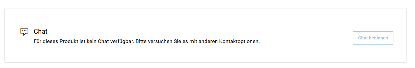

Der Support ist schon raus.
Dell habe ich ehrlich gesagt noch nicht kontaktiert.

Und ohne hilft mir Dell auch nicht

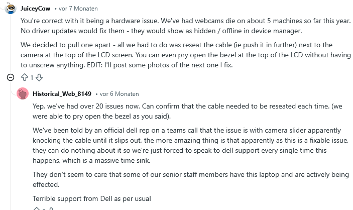

Unter Live Linux (Mint/Ubuntu) keine Kamera, in Windows PE keine Kamera, der Dell Assistent im BIOS findet keine Probleme
Werde morgen wenn ich wieder in der Firma bin den verlinkten Fix von Reddit testen
