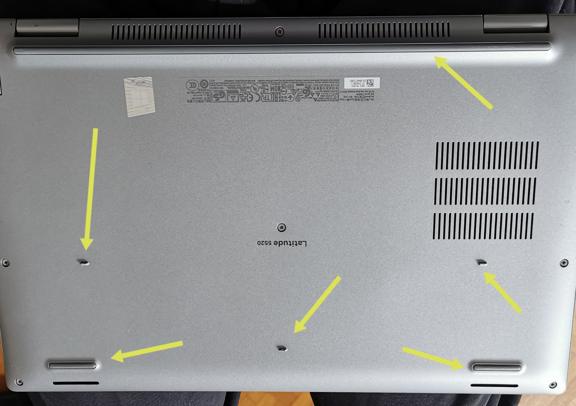

Hallo Leute,
ich habe einen Laptop von einem Freund bekommen, es ist ein Dell Latitude 5520 aus dem Jahr 2022. Ich habe mir so eine Folierung gekauft und bin total glücklich, wie hübsch das aussieht.
Was mich aber stört, ist, dass der Laptop unten an den Auflageflächen nicht gut aufliegt.
Ihr seht ja in dem Bild die markierten Auflagepunkte – das ist ja quasi die lange, große Fläche hinten, die zwei kleineren Flächen vorne und diese die drei kleinen Kunststoffvorsätze.
Wenn ich den Laptop aufgeklappt habe, dann ist rechts unten Spiel, es liegt nicht richtig auf.
Beim Tippen kann man das halt schon mal merken.
Ich glaube, ich habe im Internet irgendwo mal gelesen, dass die Laptops aus der Corona-Zeit in der Verarbeitung ein bisschen schwächer sind, weil das ja die Zeit war, wo ganz viele Menschen ins Homeoffice geschickt wurden und die großen Hersteller in kürzester Zeit produzieren mussten ohne Ende.
Und vielleicht kommt es daher zu solchen Fertigungstoleranzen.
Da ich ansonsten mit dem Laptop wirklich sehr zufrieden bin, wollte ich mal fragen, wie man das Problem lösen kann.
Gibt es eine praktikable, einfache Lösung für das Problem?

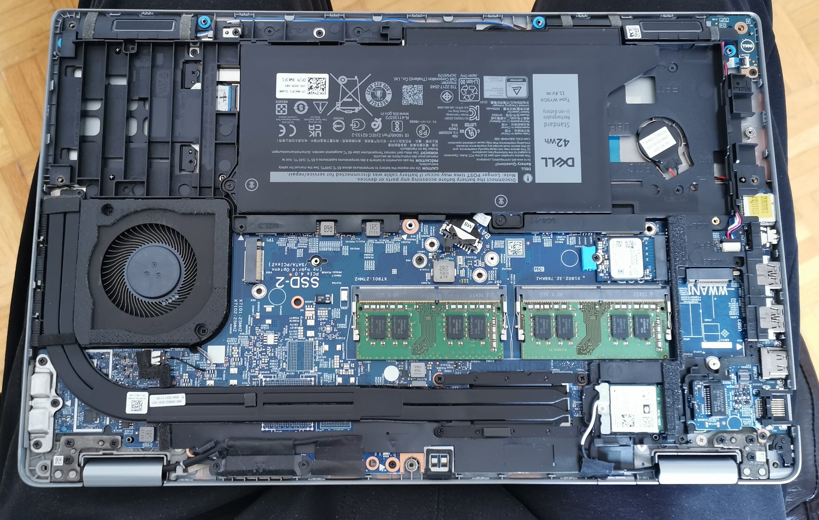

Akku checken (Deckel unten abnehmen und prüfen ob er sich aufbläht), ich kenn das Verhalten von DELL Notebooks die einen Akku haben der sich anfängt aufzublähen.
Mit Verarbeitungsmangel hat das nichts zutun, ich hatte schon 3 dutzend Latitudes aus der Corona Zeit in den Fingern und keines hatte Mängel in die Richutng, das außer der Akku war hinüber.
Achja, wenn der Akku aufgebläht ist, auf keinen Fall den Deckel dann wieder montieren, das kann den Akku zum bersten bringen. Den Akku dann im Wertstoffhof fachgerecht entsorgen und einen neuen beschaffen.

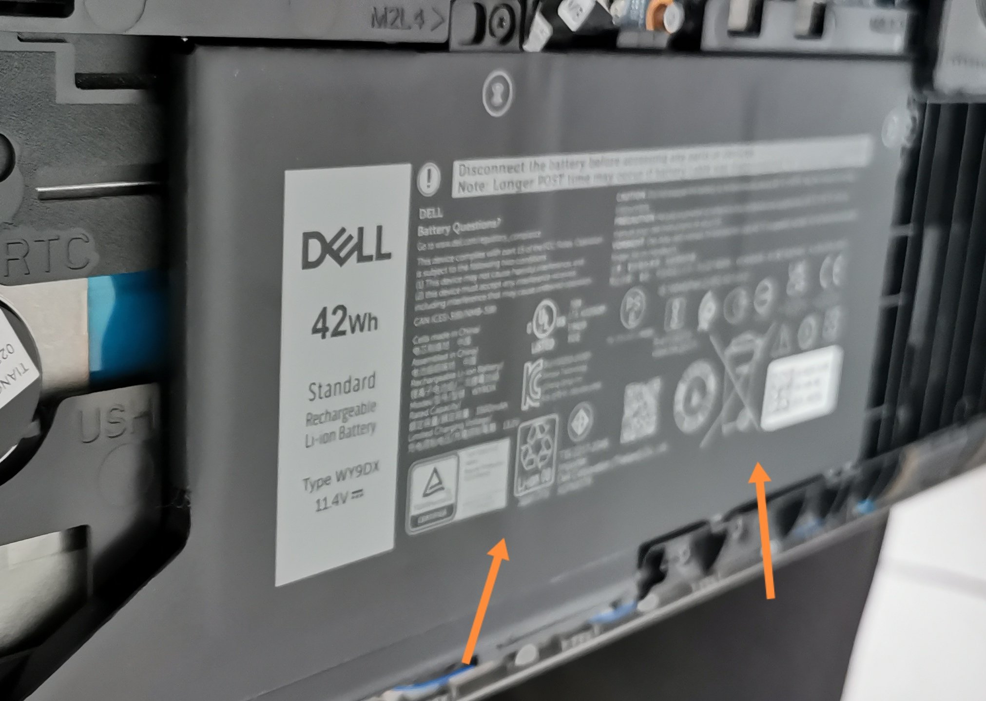

hier mal ein vergleich was es sein könnte ;)

sieht für mich nicht aufgebläht aus. der akku hat zwei streben drinnen, denk da sist normal, oder?
