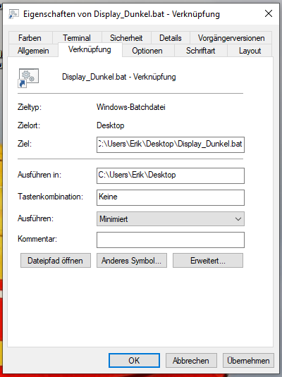

Ohhh man das Thema hatte mich jetzt tatsächlich noch eine ganze Stunde beschäftigt. Ich habe mit deinem /silent Hinweis es ausprobiert. Leider hat es nicht funktioniert, also habe ich mit diesem Hinweis im Netz nachgeschaut und viele, wirkliches vieles ausprobiert.
Am Ende musste ich nur eine Verknüpfung von der .bat Datei erstellen und kann dort auf Ausführung: Minimiert stellen.
Man kann es allerdings mit der Datei selbst nicht machen. Das Ergebnis das CMD Fenster wird nicht angezeigt. Es blobt kurz in der Task Leiste auf, unterbricht aber keinen Schreibfluss von mir.
