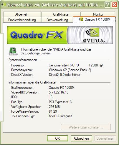

kann mir jemand sagen, ob und wenn ja welchen NVidia Treiber ich für o.g. Grafikkarte installieren kann? Als installierte Version (Dell Treiber) wird ForceWare 84.29 angezeigt. Ich kann allerdings weder den ForceWare Treiber, noch den Quadro Treiber von der NVidia Seite installieren, da angeblich keine unterstützte Hardware gefunden wird.
Danke für Anregungen.
Gruß,
Florian

Du hast ja eine Quadro Go Karte drin, daher funzen die NVidia Treiber da nicht. Du bist soweit ich weiß auf die Treiber von Dell angewiesen. Ich habe das gleiche Notebook mit der großen Graka, und habe auch den Dell-Treiber drauf. Hast du ein Problem mit dem Treiber?

versuch mal die Treiber von laptopvideo2go.com - dort gibts es nur die Originaltreiber mit einer modifizierten setup.ini um sie auf normal nicht unterstützen mobilen Grafikkarten installieren zu können.

Danke DeadMan, funktioniert allerdings auch nicht.
Ich werde erstmal mit dem Dell Treiber leben. Danke für Eure Hilfe!
Die treiber von Laptopvideo funtzen aber mit dem M90.
Du mußt lediglich die vorhandene Dell ini datei in den neuen ordner kopieren,oder so ähnlich!

Es hat geklappt! Ich hatte die inf-Datei nicht in das Installationsverzeichniskopiert. Danach ist die Installation durchgelaufen!
