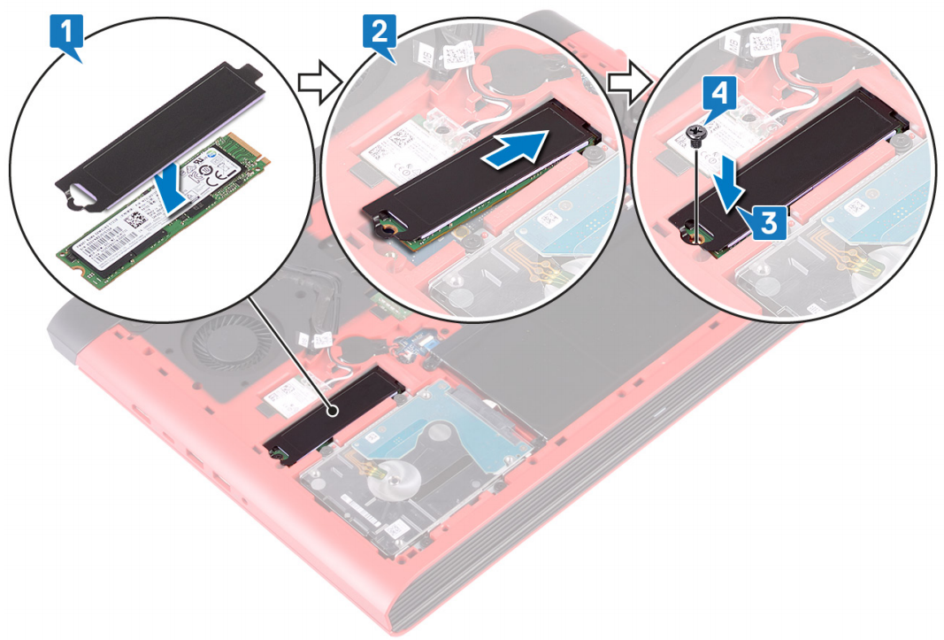

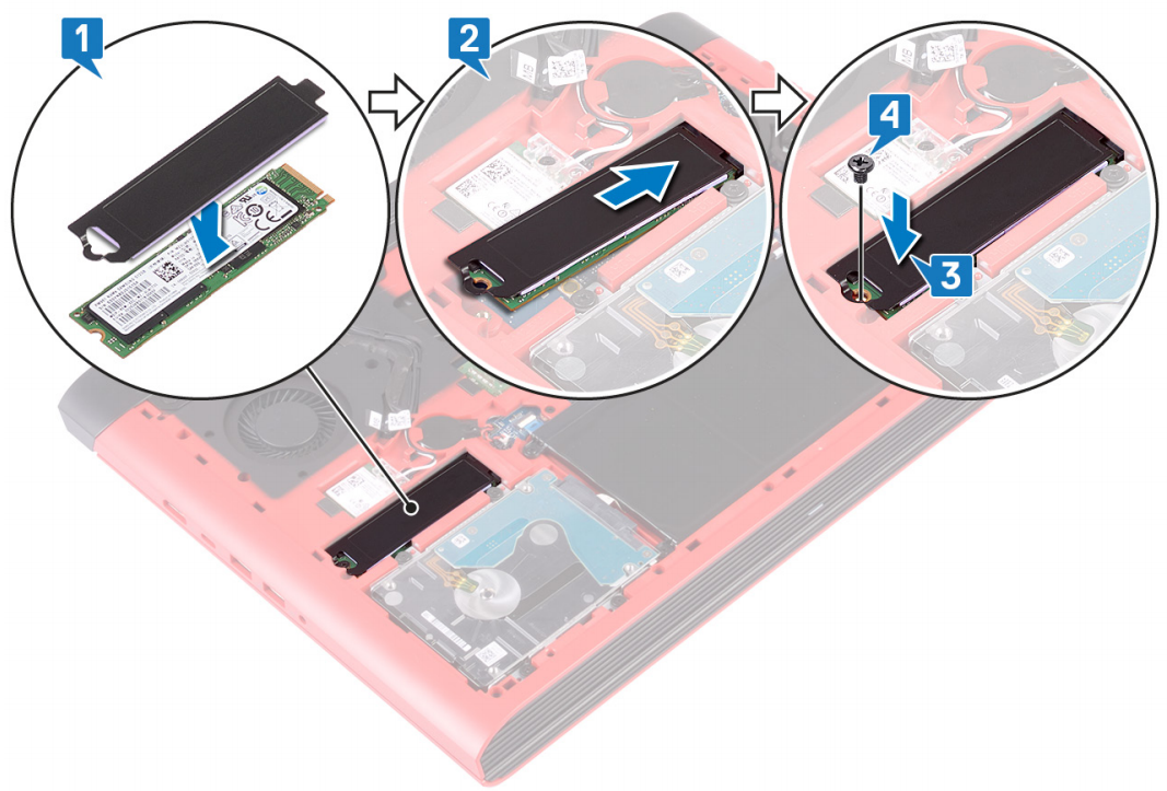

Wenn man ein Upgrade der NVMe-SSD bzw. des Arbeitsspeichers ausführt, bleibt die Garantie erhalten.
Allerdings sollte man bei beim Einbau der SSD eine Art Abdeckung verwenden (siehe Bild), welche man zusätzlich kaufen müsste, da mein Modell ohne SSD ausgestattet war. Diese Abdeckung lässt sich aber anscheinend nicht auf der Dell-Site finden...

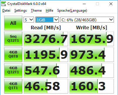

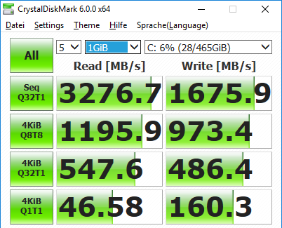

Ende vom Lied: Die Samsung 960 Evo 500GB läuft (siehe Benchmark).
Für die Nutzung der NVMe-SSD muss folgendes eingestellt sein:
- PTT (Platform Trust Technology) und Secure-Boot deaktivieren
- Legacy Option ROMs aktivieren
- Unter SATA-Operation: AHCI-Mode statt RAID (wurde empfohlen)

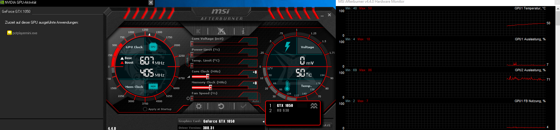

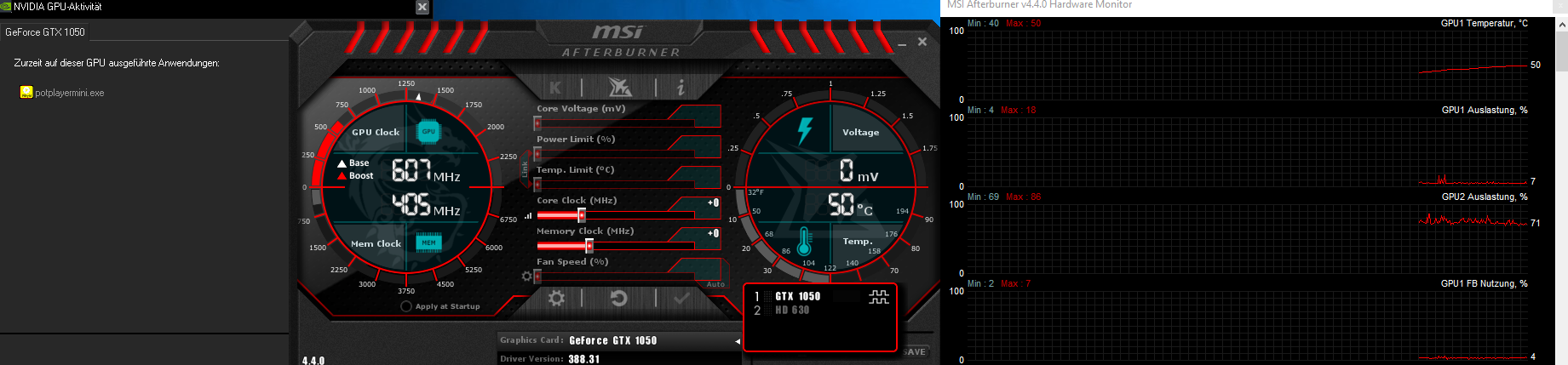

Wenn eine Anwendung (z.B. ein Mediaplayer) nur von der integrierten iGPU benutzt wird und nicht von der dGPU, dann erstellt eine Kopie der Anwendung und benennt sie um. Nun ist es möglich in der NVIDIA Systemsteuerung den NVIDIA Hochleistungprozessor zu benutzen.
Die Funktionalitäten Nvidia Noise Reduction und Nvidia Edge Enhancement fehlen in der NVIDIA Systemsteuerung. Dies liegt daran, dass das Notebook NVIDIA Optimus benutzt, sodass man dies in der Intel Grafikeinstellungen (unter anderen Namen) vornehmen kann. Diese Funktionen sind aber (anscheinend) nicht für den Potplayer zugänglich.

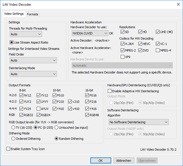

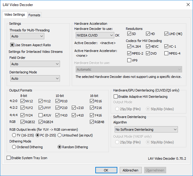

Im LAV-Video-Decoder ist NVIDIA CUVID aktiviert, aber der Beschleuniger ist <inactive>. (siehe Anhang)
CUVID bringt auch keinen Leistungsvorteil mit sich, sodass auch gerne DXVA2 (copy-back) ausgewählt werden kann.
LAV-Video-Decoder:
