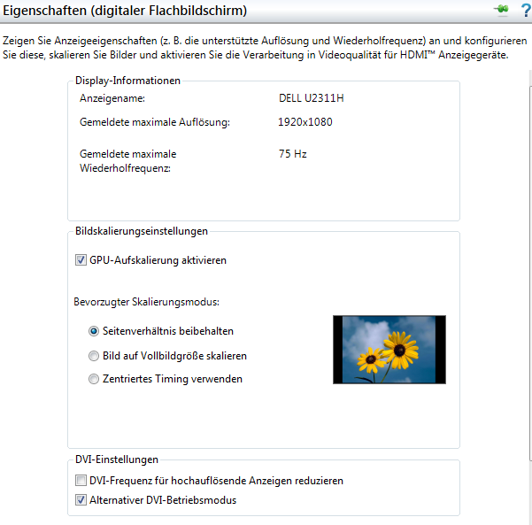

das ist mein catalyst bild (der link ist ein light shot link mit screen!)
http://prntscr.com/1ptp0m
Um es ein wenig deutlich zu sagen was Suffwurst meinte:
Du musst im Desktop, nicht im Spiel, die Auflösung verändern. Dadruch werden die Skalierungsoptionen im Catalyst aktiv. Nachdem du "Seitenverhältnis beibehalten" ausgewählt hast, kannst du wieder zurück auf die richtige Auflösung stellen. Nun sollten alle Spiele automatisch richtig skalieren.
danke funktioniert super :D

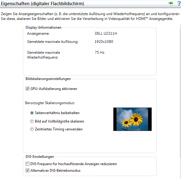

sorry, hab nichts verändert und habe gerade ein altes dosgame mit der dosbox gestartet und es war wieder gestreckt :(.
meine optionen im catalyst sehen wie folgt aus!
Falls du den 14.12 (Catalyst Omega) verwendest hast du momentan leider Pech, mit dem ist die GPU-Skalierungsfunktion kaputt gegangen. Ich schätze, die haben beim Einbauen von VSR was verpfuscht. Ärgerlich.
Also entweder ärgern, auf den nächsten Catalyst warten und hoffen oder auf den 14.9er Catalyst zurück :(
