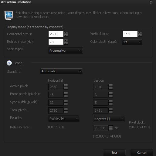

Jetzt habe ich das mal testweise mit meinem U2711 ausprobiert indem ich im nVidia-Treiber eine neue Auflösung eingerichtet habe.
Mit der Methode komm' ich bis auf 73Hz, ab 74Hz erscheinen im unteren rechten Drittel des Monitors seltsame Kästchen und ab 80Hz spuckt der Monitor nurnoch eine Fehlermeldung aus.

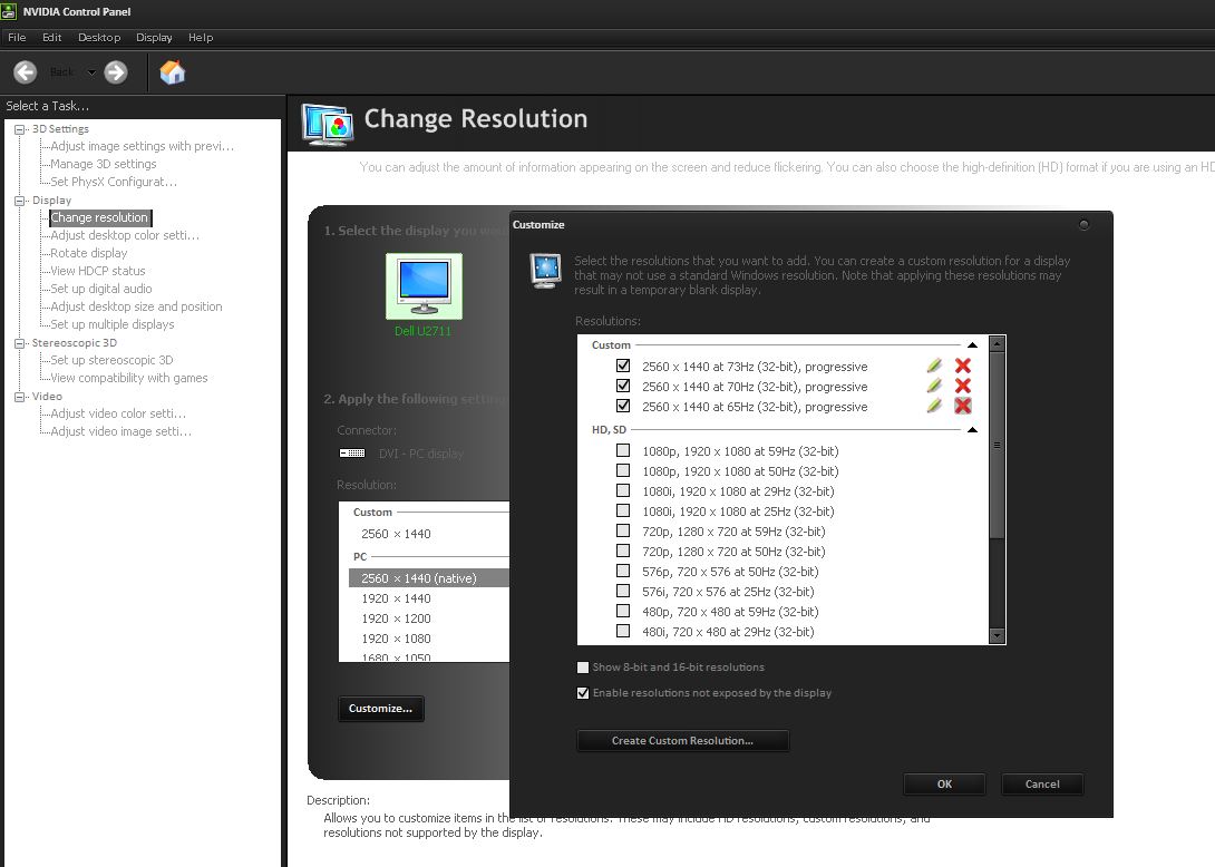

Du kannst im nVidia-Treiber bei Change Resolution unter der Liste mit den Auflösungen auf "Customize..." klicken.
bsp-jpg.285549
Dann einfach die gewünschte Frequenz einstellen, den rest hab ich auf automatisch stehen lassen.
bsp2-jpg.285550
Ich kenne die Möglichkeit auch eigentlich nur, weil ich damals auf meinem Full-HD Bildschirm immer eine Custom-Resolution zwecks downsampling hatte.
