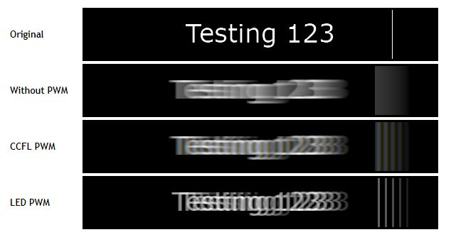

Beide behaupten, dass der Dell 200 Hz PWM hat. Ich habe sowohl den Dell als auch den LG 32UD99 vor mir stehen.
Bei diesem Test verhalten sich beide exakt gleich:
https://www.testufo.com/blurtrail#f...&thickness=1&height=480&ppf=25&separation=150
Verfolgt mit den Augen immer jeweils einen Strich. BEIDE(!!!) sehen aus wie hier dargestellt: 2. Zeile "Without PWM"
Hat jemand von euch genauere Informationen? Das kann eigentlich nicht sein. Vielleicht wurde der Dell überarbeitet? Jedenfalls hat der vor mir stehende Dell kein 200 Hz PWM.

Hab ich auf 0 %. Da ist kein PWM.
Ein Foto macht keinen Sinn, da die Linien für die Kamera zu schnell sind.
Ich schwöre der Dell hat kein PWM. Vielleicht hat sich einer der Tester vermessen und der andere hats dann abgekupfert.

Meine Freundin ist auch ganz klar der Meinung, das Bild BEIDER Monitore entspricht der Grafik in Post #1 dem von "without PWM".

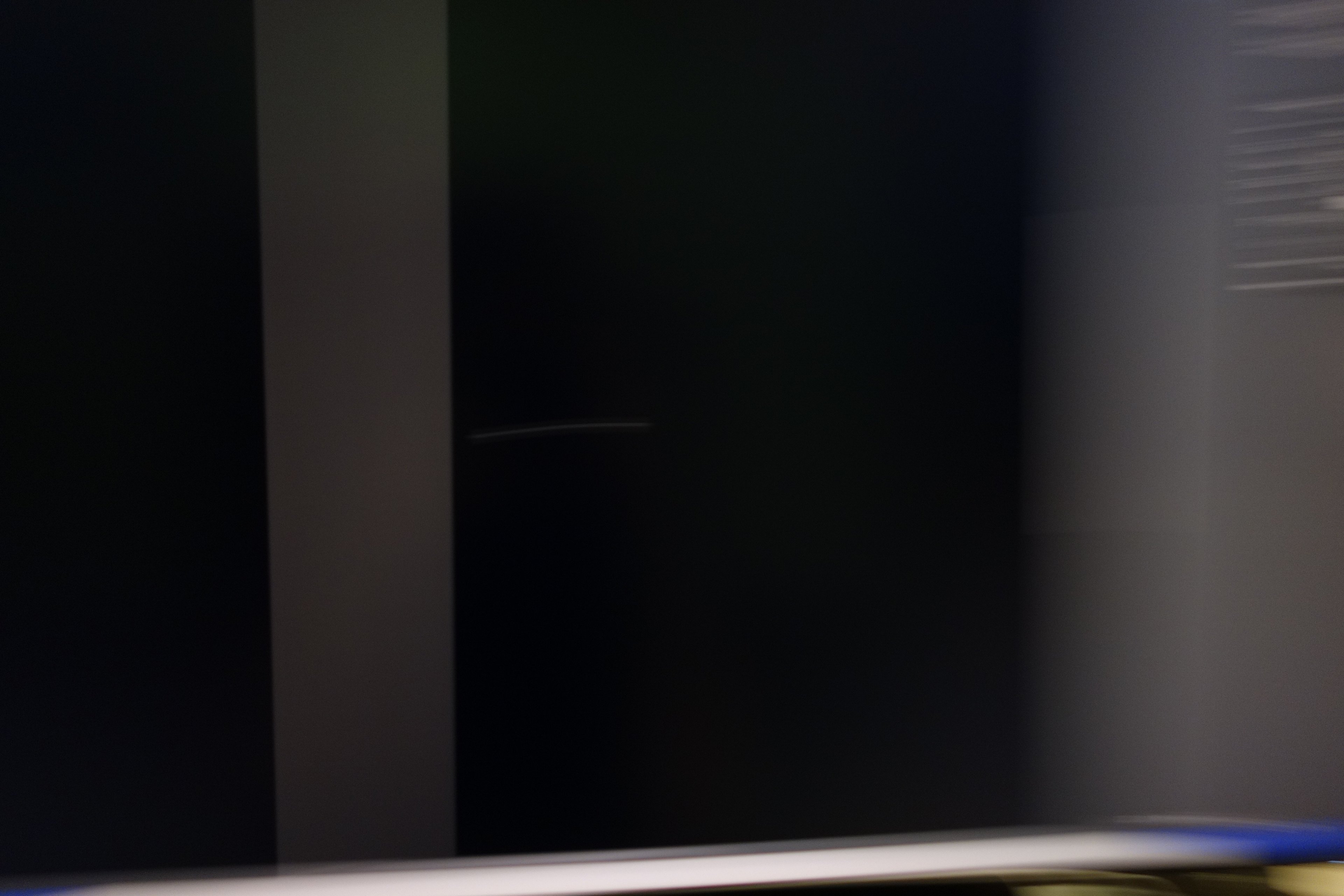

I just bought Dell U3219Q it and my main concern was flickering reported on Rtings review. I'm however very happy to announce that it IS 100% flicker-free (as advertised by Dell).
I did a simple test:
Prepare black screen with 1px wide vertical line in the middle. Set camera (RX100 v1) to manual mode (iso 200, F2.5, manual focus) with exposure 1/25. Quickly drag camera horizontally and shoot while dragging.
Flickering is clearly present on my cheap Samsung 2253LW: https://ibb.co/2PkzLFX
On U3219Q gray rectangle is perfectly even so light has the same intensity throughout the shot (brightness at 30%): https://ibb.co/J3bYQmn
If it had 200 HZ pwm at 1/25 of a second there should be exactly 8 brighter and darker vertical areas evenly distributed over gray rectangle.

Was der über mir sagt:
Er hat den U3219Q gekauft und einen test gemacht. Er hat einen 1 Pixel breiten vertikalen weißen Strich bei einem sonst komplett schwarzen Monitor im dunklen Raum mit einer Kamera (Sony RX100 v1) mit einer Verschlusszeit von 1/25 in voller horizontaler Bewegung (die Kamera wurde bewegt) fotografiert. Das Ergebnis ist folgendes Bild:
Das gleiche hat er mit einem Samsung 2253LW gemacht:
