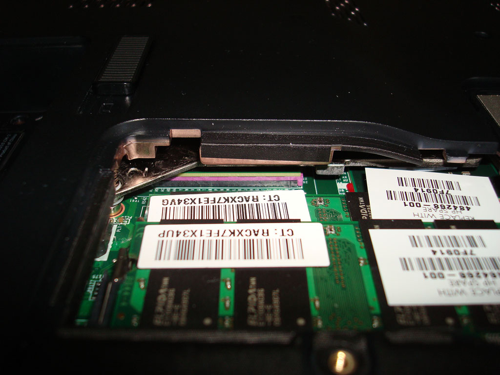

Habe da eine HP DV5-1220EZ vor mir bei dem ich denn Prozessor austauschen möchte.
Habe mich bereits Informiert über den verbauten Plattform bzw. Sockel.
Der T6400 der drin werkelt wird durch eine T9500 ausgetauscht, und beide sind Sockel P Modelle.
2x 2GHz mit 3MB Cache -> 2x 2.6GHz mit 6MB Cache.

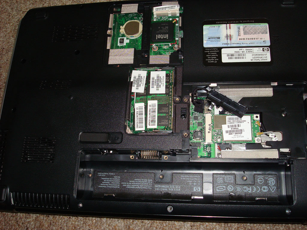

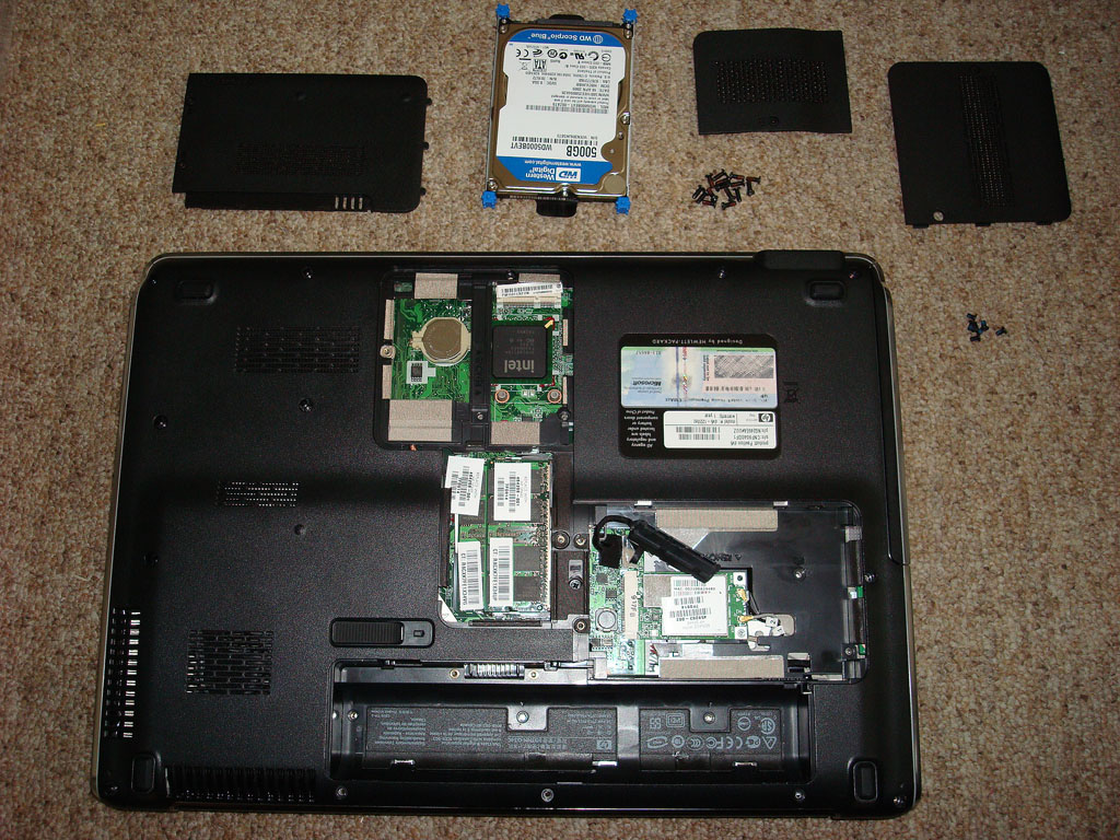

Ich habe auf der hinterseits nun alle schrauben entfernt, und merke dass der ganze Unterboden überall mit Clips befestigt wurde.
Aber die Frage ist, wo? Und wie kann ich dies ohne grosse gewalt und schaden denn Unterboden Deckel demontieren?

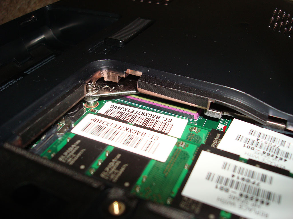

Und so nebenbei, ich bin nicht sicher ob der CPU darauf verlötet wurde oder nur gesteckt, denn von der Seite her denke ich dass dies gesteckt wurde.
Habe Bilder davon gemacht (Die 500er GB HD ist nicht Standard).

die schrauben schon gelöst? sieht man auf den bildern sehr schlecht...

Jep, die Schrauben sind wie beschrieben alles gelöst.

Sowie ich dies sehe ist die CPU tatsächlich gesockelt und nicht gelötet, ooooder? :rolleyes: (Bild 3 & 4)

das Rosa/schwarze ist der Sockel.
Das werkzeug bekommste in einem Handyladen eher.
SO WAS HIER
