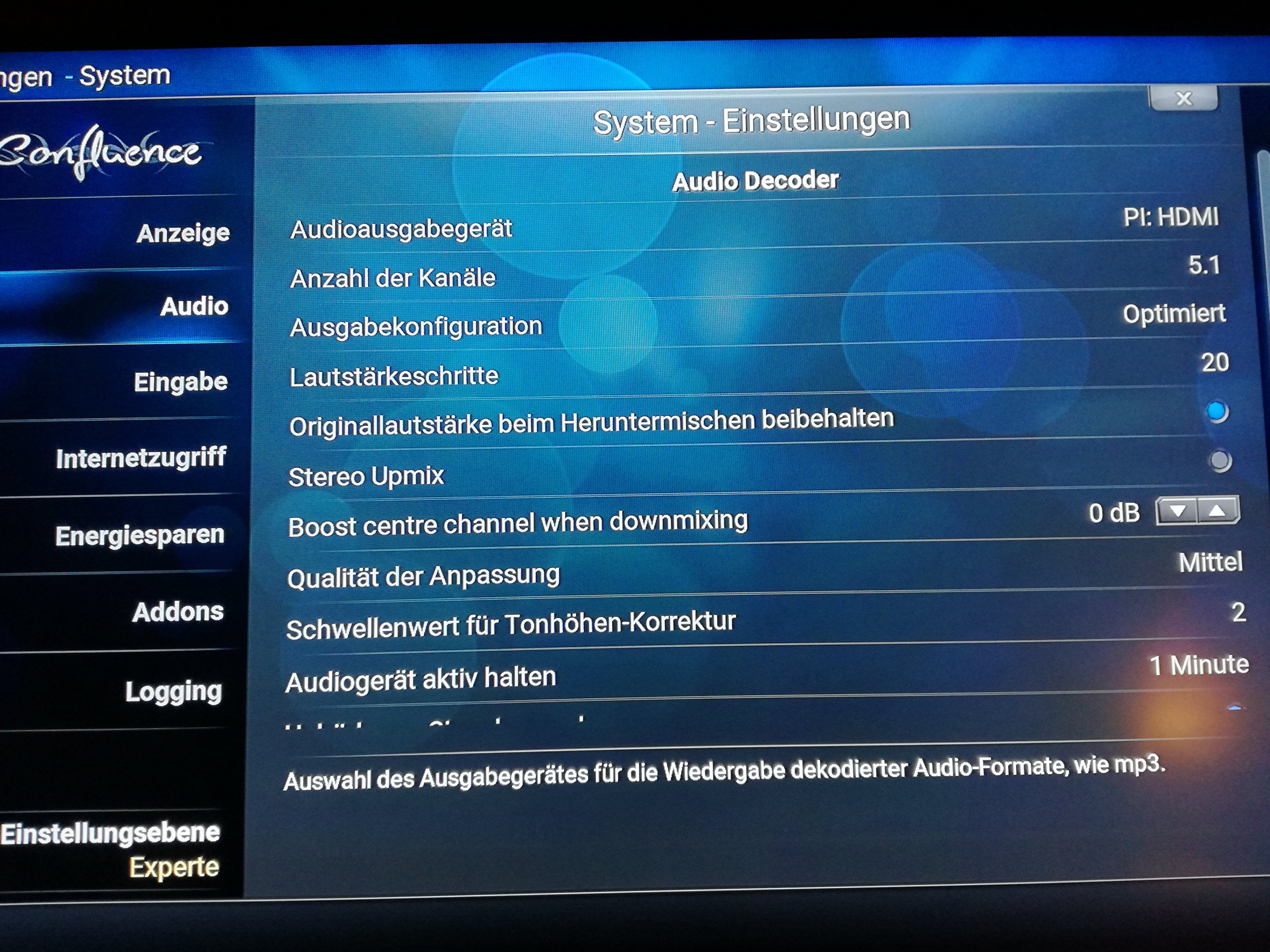

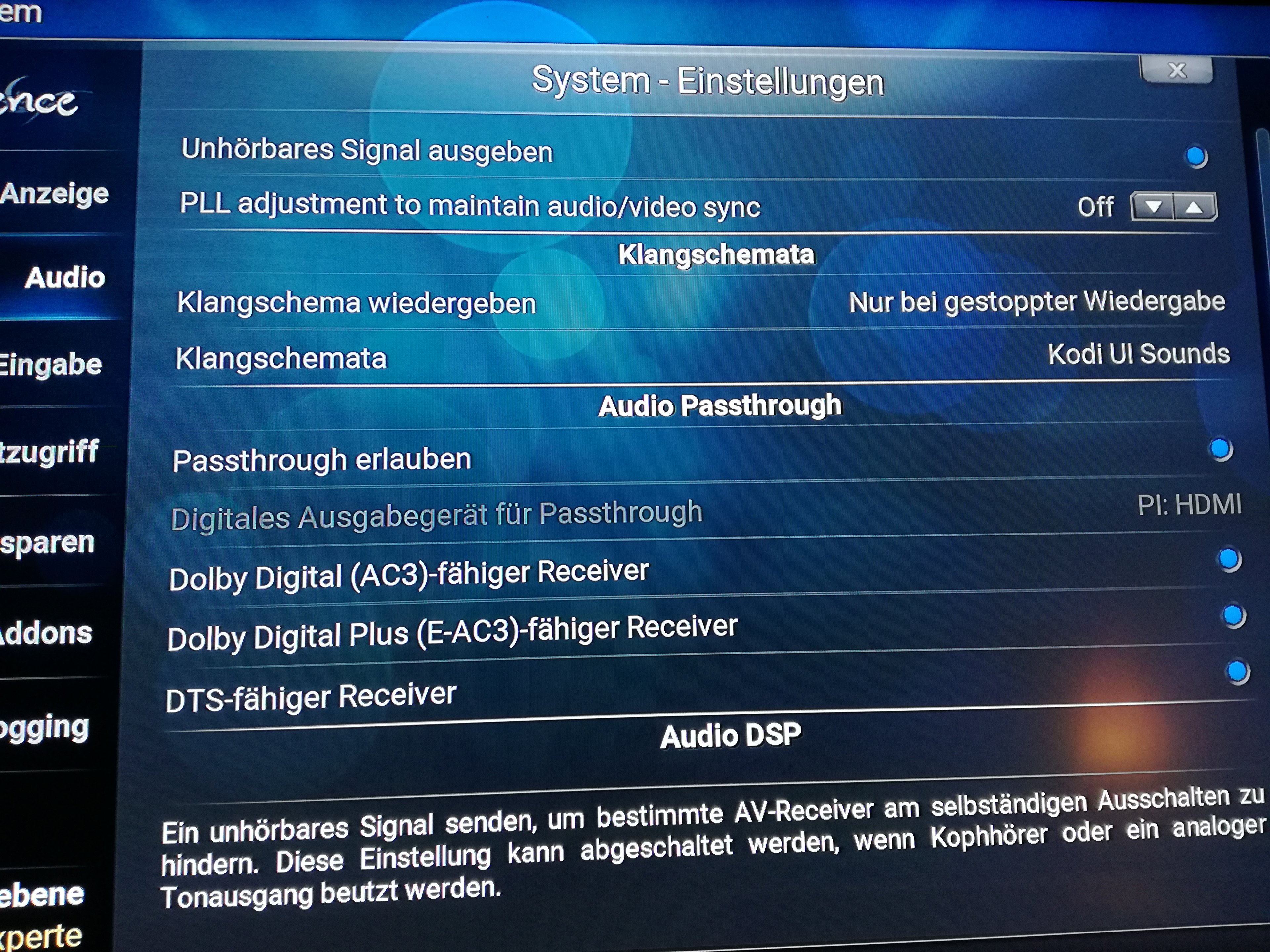

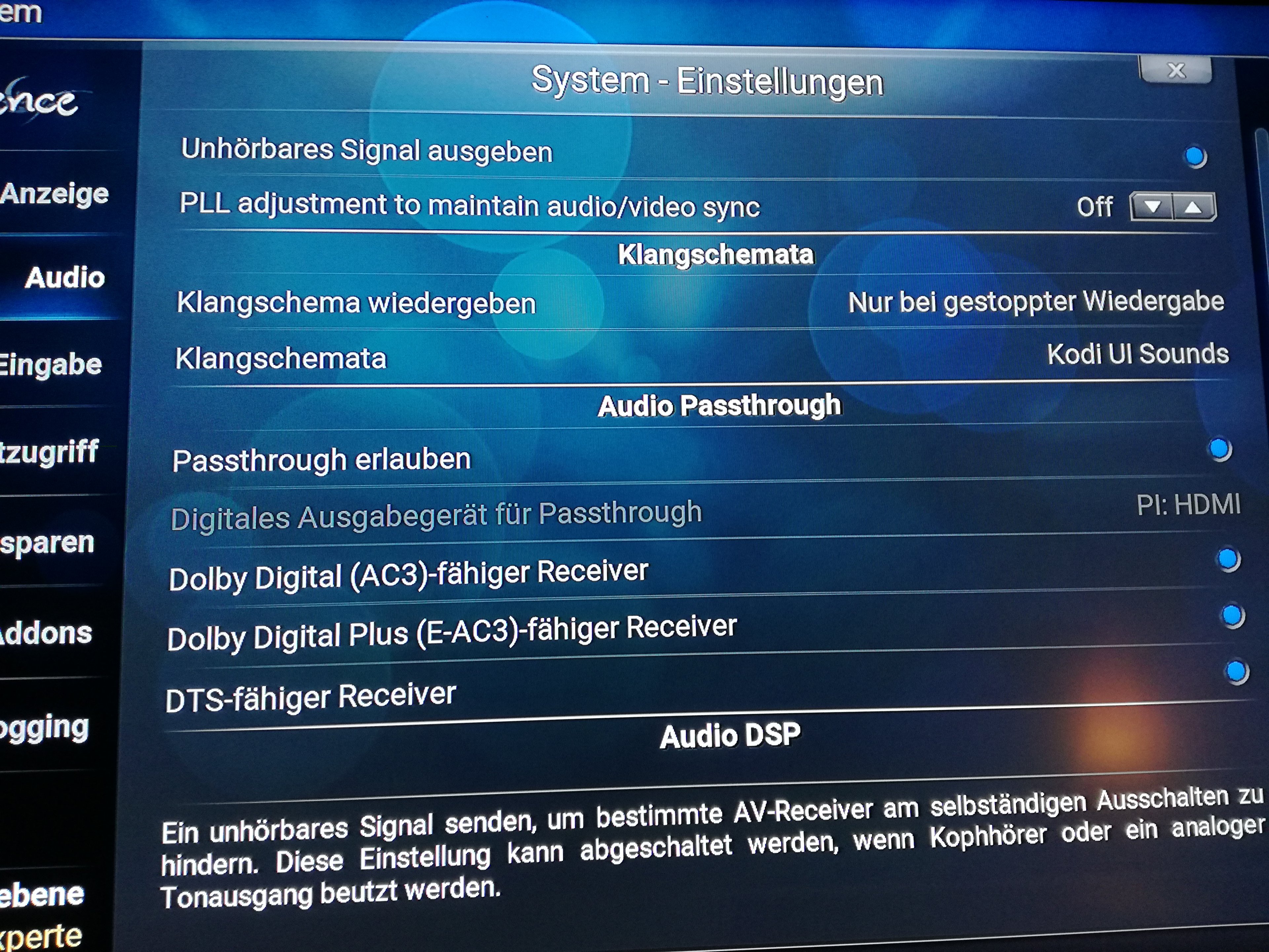

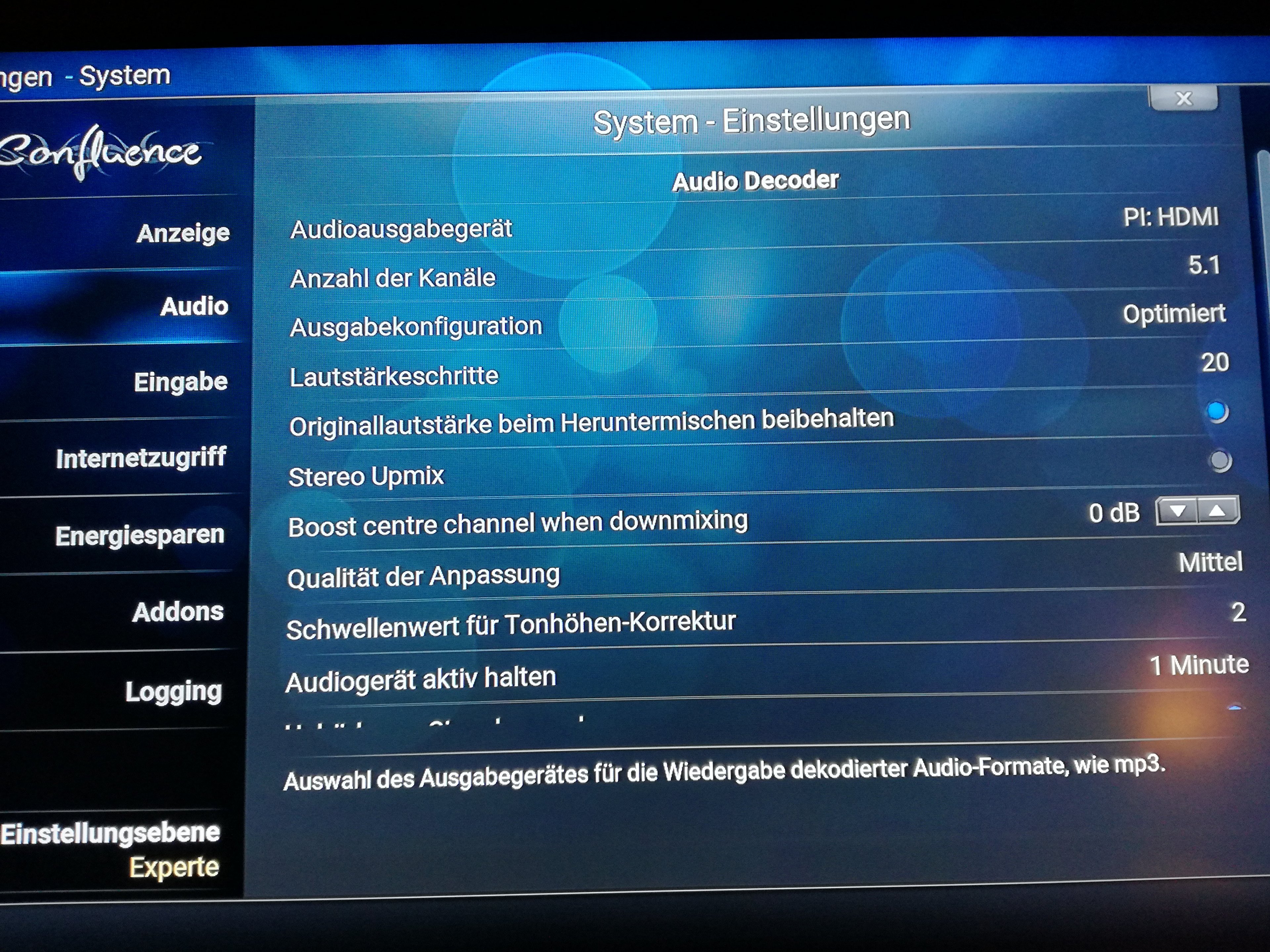

Also sehr komisch...ich habe in KODI auf 5.1 gestellt (stand noch auf 2.0)
  • Audio auf WASAPI HDMI > 5.1 geht
  • Passtrough auch auf WASAPI HDMI und alles aktiviert (DD AC3/DD Plus/DTS/TrueHD etc. > kein Ton mehr :(
Sollte passen ( Siehe Anhang, meine Einstellung) . Ich hoffe du benutzt aktuelle HDMI Kabel und nicht irgend welche uralt teile.
Was passiert wenn du den vlc player zum abspielen benutzt und dort auf Pass through stellst?
Bzw. Du solltest auch was abspielen vom Ton her was der Receiver kann^^ IMG_20190907_222208.jpgIMG_20190907_222142.jpg

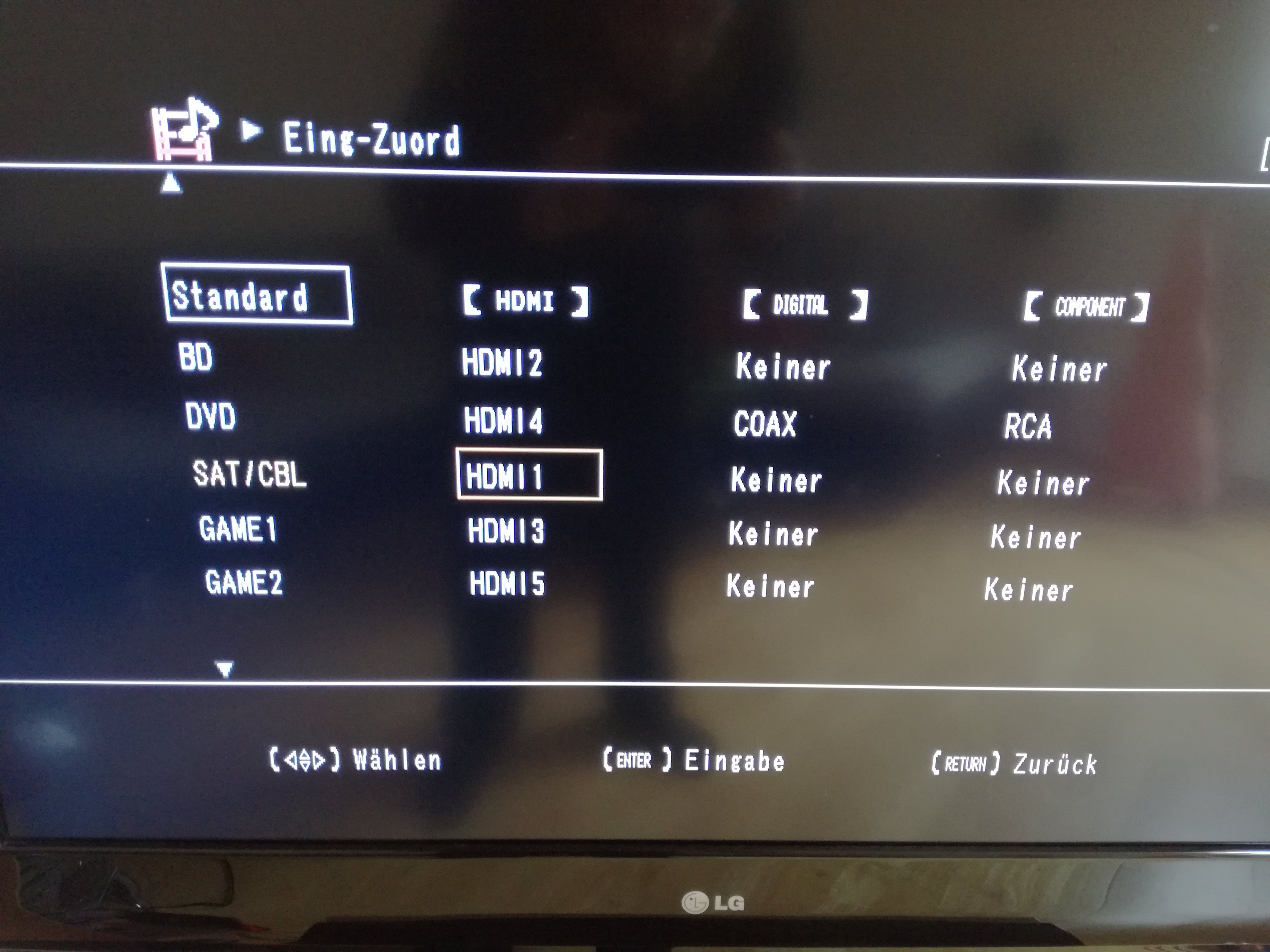

Also bei meinem Denon ist es so, du musst den Anschlüssen HDMI IN 1-6 , dort wo deine Geräte stecken sollten erst die entsprechende Funktion zuweißen.
Ein Beispiel
HDMI IN Port 1 ---> musst du zuweißen auf der Fernbedienung auf BD oder SAT/CBL oder TV oder DVD oder GAME1....
Es spielt keine Rolle was auf dem Gerät selbst aufgedruckt ist.
In den Einstellungen musst du es belegen sonst erhältst du kein Bild.
Port 1 --> SAT/CBL
Port2 ---> BD
Port 3 ----> DVD
usw
die Reihenfolge usw kannst du natürlich jederzeit ändern.
Wenn du natürlich auf Port1 was steckst und du hast keine Funktion zugewiesen, kommt klar auch kein Bild.
Bei BR Player halt ich mich an Sony. Seit Jahren ein sehr gutes und zuverlässiges Gerät in Betrieb.
Und im Preis günstiger als die Denon ;)
Es gibt 2 Optionen , entweder über die erst Einrichtung oder nachträglich über die Zuordnung wie im Screenshot
Reaktionen: Angine Poitrine
Ja bei mir ist das Menu auch so, hat sich wohl bewährt ;) Allerdings erhalte ich kein Bild wenn ich in HDMI IN am AVR gehe < wat für'n deutsch :D
